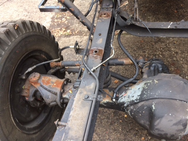

Unser Magirus A Mercur 125 bekommt die Achsen aus einem 150 er.
Die Vorderachse hat den Lenkungsdämpfer und damit die entsprechenden Anlenkpunkte an Lenkhebel und Differentialkorpus
Hat jemand hier eine Calzoni Lenkung verbaut- also Elektro- hydraulische Lenkhilfe?
Das würde meiner Nicola die Chance einräumen etwas entspannter am Mercur Rad zu drehen :wub:

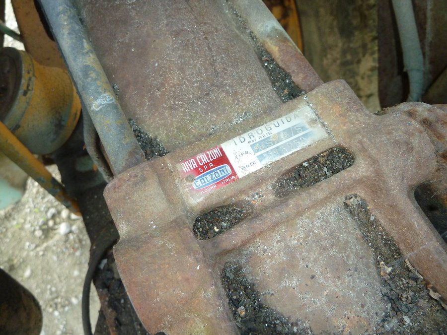

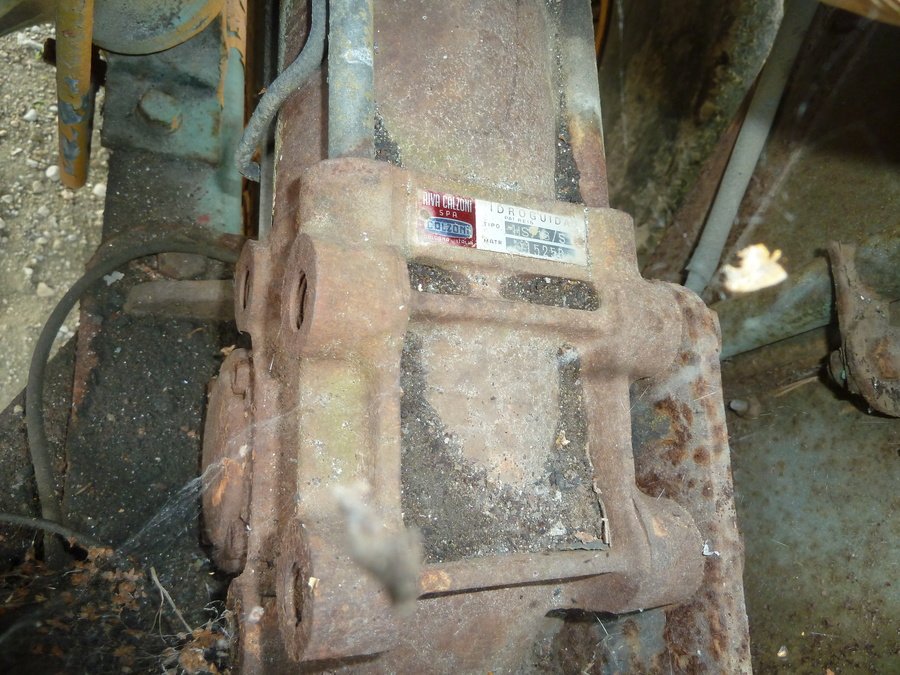

Hallo Thom,
jaja, wenn man einmal anfängt....
Hab noch 2 Bilder gefunden vom gelben Elend, ein 135D12, den ich 2016 mal hier in der Nähe angeschaut habe, und mich heute noch ein wenig ärgere, das ich den damals nicht genommen hab. War allerdings auch viel Geld får einen Schrotthaufen. Aber der hatte eine Calzoni verbaut.
Frohes Schaffen
Micha d.k.
