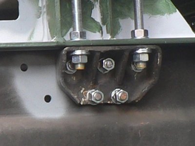

wenn ich in etwa so wie hier von "Ubelix" vorgeschlagen:
http://www.ubelix.de/Ausbau/ausbau-03.htm
eine gelaserte 10 mm Stahlplatte als Frontwindenträger mit dem Rahmen verschrauben möchte (M 14), sollte ich dann spezielle, hochfeste Schrauben verwenden - und wenn ja, welche (8.8 / 10.9) ?

wenn du ebenfalls eine 6-Tonnen-Winde ebenso wie am Ubelix befestigen willst mußt du genügend Reibkraft erzeugen. Ganz überschlägig gerechnet:
6t Zugkraft am Seil ~ 60 kN -> 15kn Reibkraft /Schraube
mit Reibfaktor 0,2 -> 75 kN Vorspannkraft / Schraube
-> M14 x 1,5 - 10.9

Wenn Rolf die Winde genau so wie Ubelix verbauen will, nur eine Stärkere mit 4 Löchern / Seite dann belastet er die Schrauben so ungefähr auf Scherung, nicht auf geraden Zug. Höhere Güten wie 12.9 würde ich nicht verwenden wegen Sprödbruchgefahr. Da haben manchmal die 12.9er schon Probleme.
Also nochmal die Rechnung:
9072 kg ~ 90kN -> 11,25 kN Reibkraft / Schraube
mit Reibfaktor 0,2 -> 56,25 kN Vorspannkraft
Aus der Tabelle im link:
M14 x 1,5 - 8.8 Anzugsmoment = 150Nm würde reichen
zur Sicherheit 10.9 nehmen M = 200Nm
Frohe Ostern!
6t Zugkraft am Seil ~ 60 kN -> 15kn Reibkraft /Schraube ...
So einfach ist das leider nicht.
Eine Winde wird mit dem Sicherheitsfaktor 2 gebaut.
(Zum Heben das Doppelte.)
Also braucht eine 60 kN - Winde eine Schraubverbindung, frühestens bei 120 kN versagt.
Man kann die Scherkraft von Schrauben 8.8 voll ausnutzen, wenn man in den Scherflächen kein Gewinde hat.
Ich habe z.B. die Konsolen für den Kran am KAT mit Schrauben M16 8.8 so am Rahmen montiert.
Die Löcher von 15mm auf 16mm aufgerieben.
Dann die Schrauben so bemessen, daß der Schaft eine SLP-Verbindung herbringt.
Schrauben 8.8 sind 'gutmütiger', als die Kumpels der 10.9 Fraktion.
Bei den Hochfesten Schrauben geht man von einer GV-Verbindung aus.
Das bedeutet Scherflächen Sandstrahlen und dann Verschrauben.
Wenn man weiche Bleche (S235 / S355) mit 10.9-Schrauben verbindet,
sollte man daran erinnert sein, daß der Stahl unter dem Schraubenkopf und unter der Mutter mit der Zeit 'wegfließt'.
Dann ist die Vorspannkraft dahin.
Deswegen baue man tunlichst Dehnhülsen mit ein.
Dehnhülsenlänge mindestens Schraubendurchmesser, besser das doppelte.

und die Sicherung löst aus :eek: :rock: :rock: :angel:
Dann gute Nacht.
Gute Nacht ist dann nur angesagt, wenn man nicht bereit war vernünftiges Geld für eine Winde auszugeben und /oder die Winde für diesen Einsatzzweck nicht ausgelegt ist.
