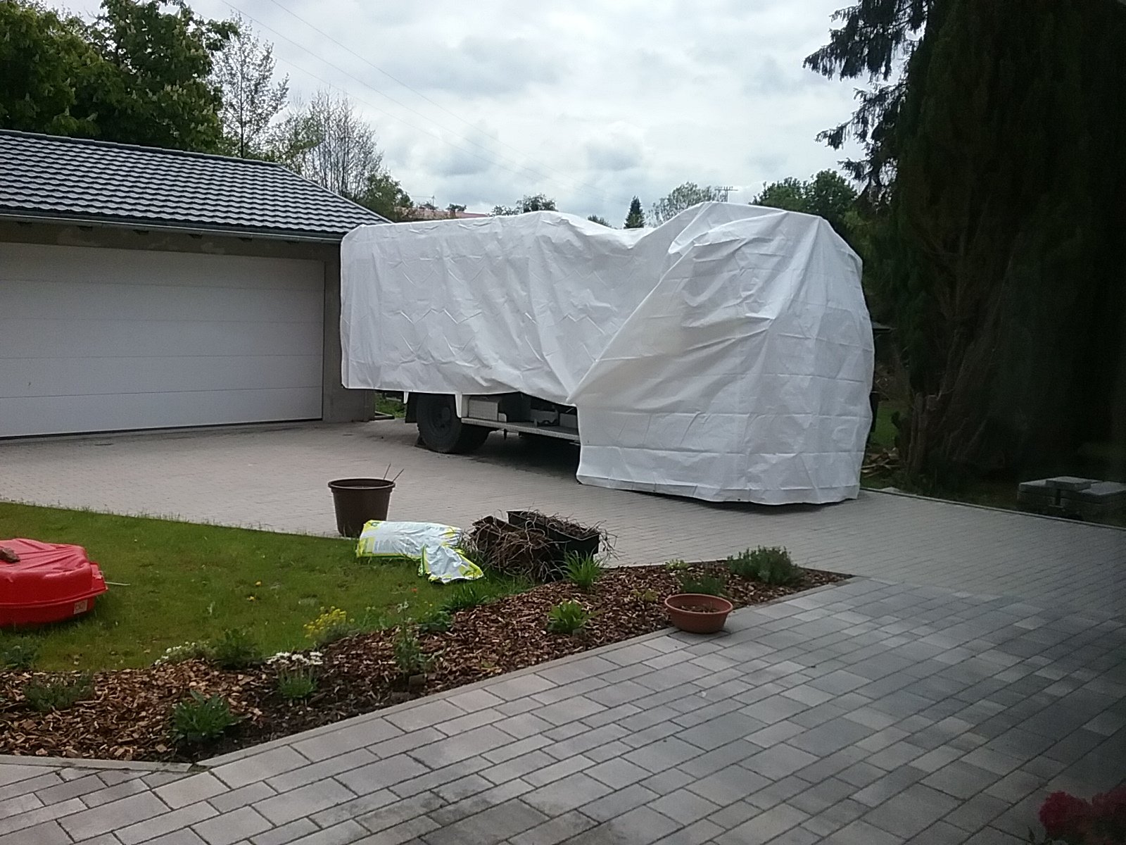

Plane drüber ja oder nein?!
Genug Belüftung etc.
Re: Plane drüber ja oder nein?!
Kannst du nicht ein leichtes / einfaches Untergestellt basteln damit der Laster nicht im eigenen Saft schmort?
Finde ich so nicht optimal, da muss Luft dran...
Und nur so nebenbei, wenn die ZgM über 7,5t ist darf der da auch nicht stehen (nette Nachbarn gibt’s überall).
Gruß, Marcel
Meines Erachtens kommt bei dieser Lösung da mehr als genug Luft dran. Für mich eine deutliche Verbesserung gegenüber offen stehen. Allerdings wird es bei Starkwind wahrscheinlich kritisch, oder?!
Gruß Marco

... einfach mal die Luftfeuchtigkeit unter der Plane messen ... meiner Meinung nach ein ziemlich guter Rostschutz, unter der Plane kann der Rost ganz geschützt wüten ...
Da fehlt für mich die obere Entlüftung, so zieht der Dunst unter der Planet nicht raus. Liegt das Grundstück an einem Fluß mit hoher Bodenluftfeuchtigkeit? Dann ist der obere Abzug noch wichtiger.
Die Frage ist, ob man sich mit der Plane wirklich einen Gefallen tut. Das Feuchtigkeitsproblem wurde schon angesprochen. Bei Regen dürften sich auf dem Dach schön große Pfützen bilden, die Plane hat da irgendwann mal Löcher (UV, Äste, Vögel) und dann rinnt das Wasser unter die Plane und bleibt dort recht lange, weil es nicht ablüften kann.
Bei Wind flattert die Plane und schlägt gegen den Lack und die (Acryl-)Fenster. Da sieht man nach ein paar Wochen dann deutliche Scheuerspuren. Wenn überhaupt ne Plane, dann würde ich ein Schutzdach bauen, wie die Dauercamper bei ihren Wohnwagen. Und seitlich dafür frei.
Aber schön ist anders, egal wie man den Laster einpackt. Gibt's keinen Landwirt in der Gegend, der einen Stellplatz in einer Halle/Scheune vermietet? Der vermiedene Ärger wegen der bei Wind und Regen ständig Geräusche machenden Christo-Plastik vor dem Haus wärs mir wert. Wohl dem, der ne eigene Halle/Scheune hat.
Sehe ich so ähnlich,Tomduly hat geschrieben: ↑2019-05-20 15:51:58Die Frage ist, ob man sich mit der Plane wirklich einen Gefallen tut. Das Feuchtigkeitsproblem wurde schon angesprochen. Bei Regen dürften sich auf dem Dach schön große Pfützen bilden, die Plane hat da irgendwann mal Löcher (UV, Äste, Vögel) und dann rinnt das Wasser unter die Plane und bleibt dort recht lange, weil es nicht ablüften kann.
ich würd halt mindestens eine kleine Unterkonstruktion bauen - und zwar so, dass sich keine Wasserlache bildet, die Plane den LKW nirgends berührt und Luft zirkulieren kann und vor allem würde ich in ein halbwegs vernünftiges Planenmaterial investieren (größer 200 gr pro Quadratmeter), das ist dann auch halbwegs eigenstabil, wasserdicht und macht nicht so einen Krach.
Halle/Scheune ist natürlich besser - fängt aber auch erst so bei 100€ p.M. an (in ländlichen Regionen)
Gruß, Marcel
das mit dem Scheuern ist ein wichtiges Thema bei Kunststofffenstern. mal kurz ne gewebeplane drüber macht auf dauer blinde fenster.
-> abstabdshalter bauen !
Is halt immer was :)
Vor was soll denn eigentlich geschützt werden ?
Rost ? Oder Dreck ?
Beides sekundärprobleme
Primär Roststellen behandeln
Und Dreck abwaschen.
Spart eine Menge Zeit und Geld.
PS : was man darf und was nicht war gar nicht die Frage
Rost ? Oder Dreck ?
Hallo "Planenkollege...
....Lkw'le steht auch bei mir in der Einfahrt...Lkw'le steht auf Rampen grade..... Plane obendrauf.....aber habe vorher Kanthölzer zwischen Dach und Plane druntergelegt....Plane mit Expandern rundherum "Verspannt". ...heute mal runtergelupscht: "furztrocken"....
Durch die Kanthölzer , die nicht ganz über die volle Breite gehen.. ..läuft auch das Wasser gut ab und bleibt nicht stehen...
Grund? Ich mag einfach kein Dauerstehendes Wasser auf meinem Koffer ..
Mag Psychologie sein.. .aber mir gefällt es so!
Manne
