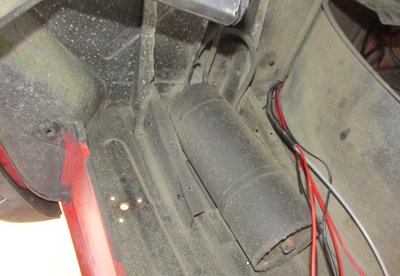

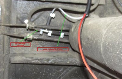

ist/war die Origial-Standbeizung noch verbaut ? Auch an den Anschluß vorne rechts kann man mitels T-Stück Diesel 'anzapfen'.
Bild Behälter hinter Stoßstange / Einstieg vorne rechts: Bild T-Anschluß Blick von unten nahezu senkrecht nach oben
Norbert
Norbert

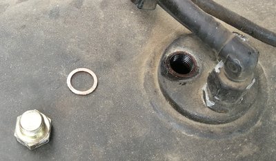

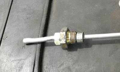

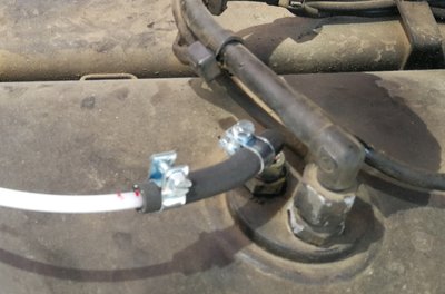

Ich hab mir die vorhandene Hardware mal angesehen und eine recht gute Lösung gefunden.....
Zumindest theoretisch, weil die Heizung ohne Strom nicht läuft...
Es gibt auf dem Tank zwei Verschraubungen.
Eine für den Tank Anschluss, und eine für den sensor.
Auf dem Deckel mit dem Tank Anschluss gibt es noch eine freie schraube. Die ist groß genug um ein M8 Gewinde reinzuschneiden.
M8 ist zufällig das mass das für das tauchrohr das bei der Planar dabei ist...
Also im Prinzip muss man nur ein Gewinde in die schraube schneiden, und das rohr etwas anpassen.
Hier muss noch der vorhandene Sechskant vom planar rohr runtergeschliffen werden, ist mit dem Schleifbock aber in 5min gemacht. Zudem muß man das rohr etwas biegen um es in die schraube eindrehen zu können...
Hier die Bilder....
Hier die Bilder....

OK, es ist so wie bereits vermutet:
Die vorhandene Verschlussschraube wir aufgebohrt und wiederverwendet. Es wird ein M8 Gewinde eingebracht. Damit kann das saugrohr dann (leicht modifiziert) eingedreht werden.
Vorteil: es wird NICHT am Tank gebohrt, sonder an der Werkbank, dadurch weniger Späne im Diesel.
