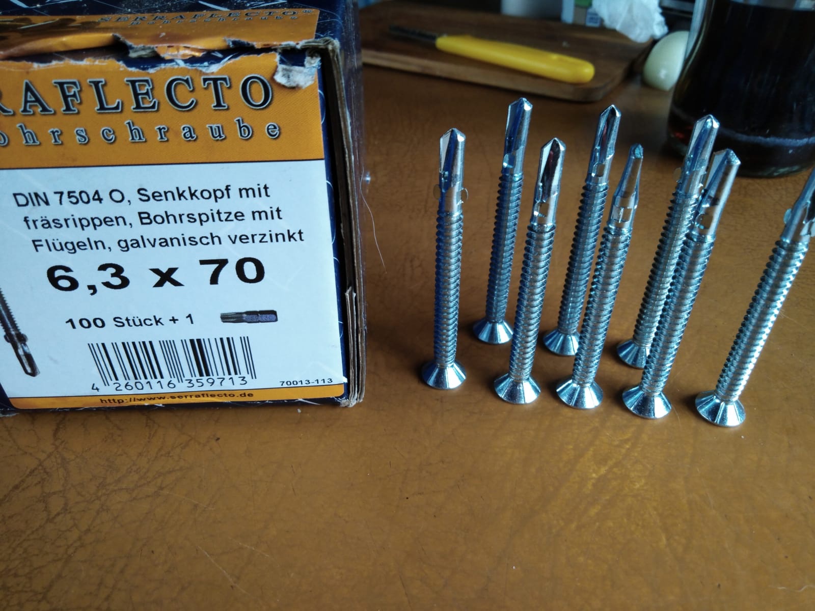

TntTom
Beiträge: 180
Registriert: 2007-09-21 10:26:02
Wohnort: Land Brandenburg
Re: Hilfe beim Tieflader Neu beplanken
#17 Beitrag von TntTom » 2019-07-14 17:02:48
Hier ein Bild
KHD170, AL28, RAKJgPZ, SDKFZ222, M16, KHDJupiter

#20 Beitrag von TntTom » 2019-07-15 17:15:52
Diese hier
Ich hatte ein paarmal das Problem dass die 5mm HSS Bohrer die ich zum vorbohren benutzt habe partout nicht durch den Stahl gingen
Der war an manchen stellen ungewöhnlich hart
Aber die bohrschrauben haben es dann meist nach der 3 ten geschafft
Selbst in Löcher mit steckengebliebenen abgebrochen bohrspitzen sind sie durch
