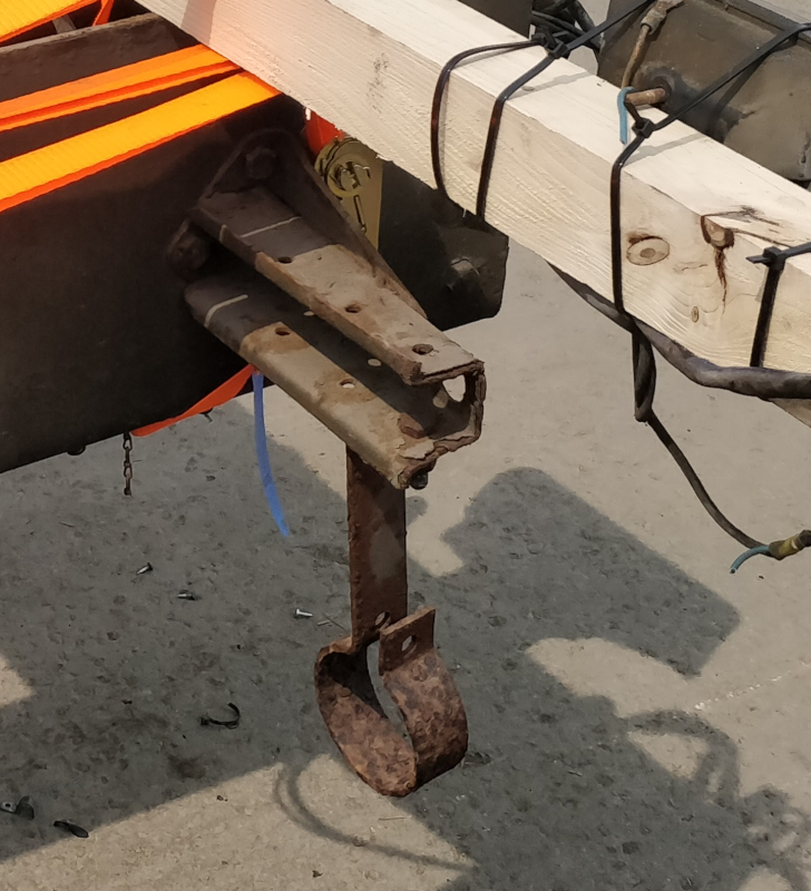

da ich mich gerade mit der Positionierung der hinteren Leuchteinrichtungen beschäftige, ist mir hinten links am Rahmen meines Kurzhaubers folgende Halterung aufgefallen:
Mir ist ehrlich gesagt nicht so ganz klar wofür die gut ist... ...zuerst hatte ich gedacht, dass dort vielleicht die Rückleuchten (waren bei mir im Aufbau integriert) angeschraubt würden. Allerdings sind diese Stummel dafür doch etwas kurz, oder?
Auch die Funktion der daran befestigten Öse erschließt sich mir auf den ersten Blick nicht.
Könnte mich jemand aufklären? Im EPC oder der Teileinformation kann ich ja leider derzeit nicht nachsehen :wack:
Vielen Dank!
Daniel

#2 Beitrag von Sharleena » 2019-04-01 14:42:16
...fürs Auspuffrohr?
Re: Was ist das für eine Halterung?
#3 Beitrag von OliverM » 2019-04-01 14:42:47
Auspuffschelle.

#4 Beitrag von Pirx » 2019-04-01 16:30:40
Da war das Endrohr der Abgasanlage befestigt. Bei Feuerwehrfahrzeugen ist der Auspuff oft von der linken Seite, wo er normalerweise endet ans Heck verlegt. Das erfordert sehr lange Rohre, die sich kunstvoll über die Hinterachse schlängeln müssen. Sind oft Sonderanfertigungen der Aufbauhersteller und dann bei Ersatzbedarf schlecht zu bekommen. Daher hat hier wohl ein Vorbesitzer (evtl. auch schon die Feuerwehr?) auf einen kürzeren bzw. Standard-Auspuff umgerüstet.

#5 Beitrag von Bikerguido » 2019-04-01 16:45:06
Je nach Durchmesser vielleicht, bei mir war kurz über dem Rahmen ein Rohr befestigt, wo die Abschleppstange drin war. Am Ende mit einem speziellen Füllstück, was durch ein Vorhängeschloss gesichert war..... oder doch Auspuff.

#8 Beitrag von flaming_homer » 2019-04-01 22:08:14
Ich freue mich, dass euch mein Provisorium genauso gut gefällt wie mir. In sechs Wochen feiert es einjähriges Jubiläum :D
Nur das Rücklicht funktioniert leider nicht, da fehlt die Masseverbindung...
Tatsächlich endet der Auspuff links kurz vor dem Hinterrad und sieht ziemlich nach Standardteil aus. Was mich allerdings wundert, ist, dass es auf der anderen Seite genaus die gleichen Bohrungen im Rahmen gibt. Seid ihr sicher, dass die Halterungen nicht doch für die Beleuchtung gedacht sind? Leider habe ich keine Bilder von Kurzhaubern ohne Aufbau gefunden, die die originale Heckbeleuchtung zeigen.
Auf der anderen Seite wird das wohl eine theoretische Diskussion bleiben, denn ich vermute stark, dass der TÜV-Prüfer, der so freundlich war, die Austragung des Unterfahrschutzes beizubehalten, die Heckbeleuchtung dann wenigstens am Ende des Fahrzeugs sehen will und nicht 65cm weit eingerückt, was ich im Sinne der Verkehrssicherheit auch nachvollziehen kann. Insofern werde ich die Dinger wohl einfach abschrauben und gut ist.
In diesem Zusammenhang habe ich noch eine Frage:
Man kann es auf dem Foto nicht sehen, aber außen am Rahmen ist eine Metallplatte angeschraubt, die unten um 90° gebogen und dort mit der Hecktraverse zusammen ebenfalls verschraubt ist. Kann ich, wenn ich die Platte abschraube, die gleichen Schrauben erneut verwenden oder muss ich neue besorgen?
#9 Beitrag von Wuiderer » 2019-04-02 4:51:48
Servus Daniel,
Das kann auch eine Befestigung für einen Pumpenabgang sein. Diese waren ja in der Regel beidseitig ausgeführt, das würde auch die Bohrungen auf der anderen Seite erklären...

#12 Beitrag von flaming_homer » 2019-04-02 12:08:01
flaming_homer hat geschrieben:
2019-04-01 22:08:14
[...] Kann ich, wenn ich die Platte abschraube, die gleichen Schrauben erneut verwenden oder muss ich neue besorgen?
Ich erweitere mal meine eigene Frage: Mit welchem Drehmoment müssen eigentlich die Schrauben der Hecktraverse angezogen werden?

#13 Beitrag von Weickenm » 2019-04-02 17:50:09
Moin Daniel,
Die Schrauben der Hecktraverse würde ich ganz normal mit dem Nennmoment für den entsprechenden Durchmesser anziehen.
Um was für eine Schlüsselweite (vielleicht sogar DIN?) handelt es sich denn?
Dann schaue ich im Tabellenbuch nach. :)
So ein Roloff Matek Tabellenbuch kann bei dem Hobby eh nicht schaden :)
#16 Beitrag von flaming_homer » 2019-04-03 21:55:14
Weickenm hat geschrieben:
2019-04-02 17:50:09
Okay, das wäre nett. Die Schlüsselweite schaue ich nach, wenn ich das nächste Mal wieder am Auto bin. Kann aber noch ein paar Tage dauern.
