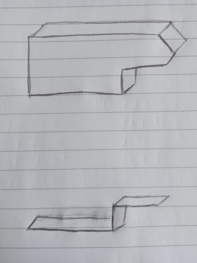

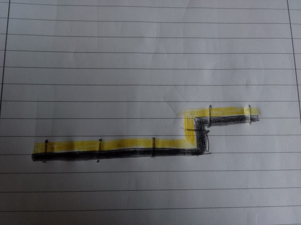

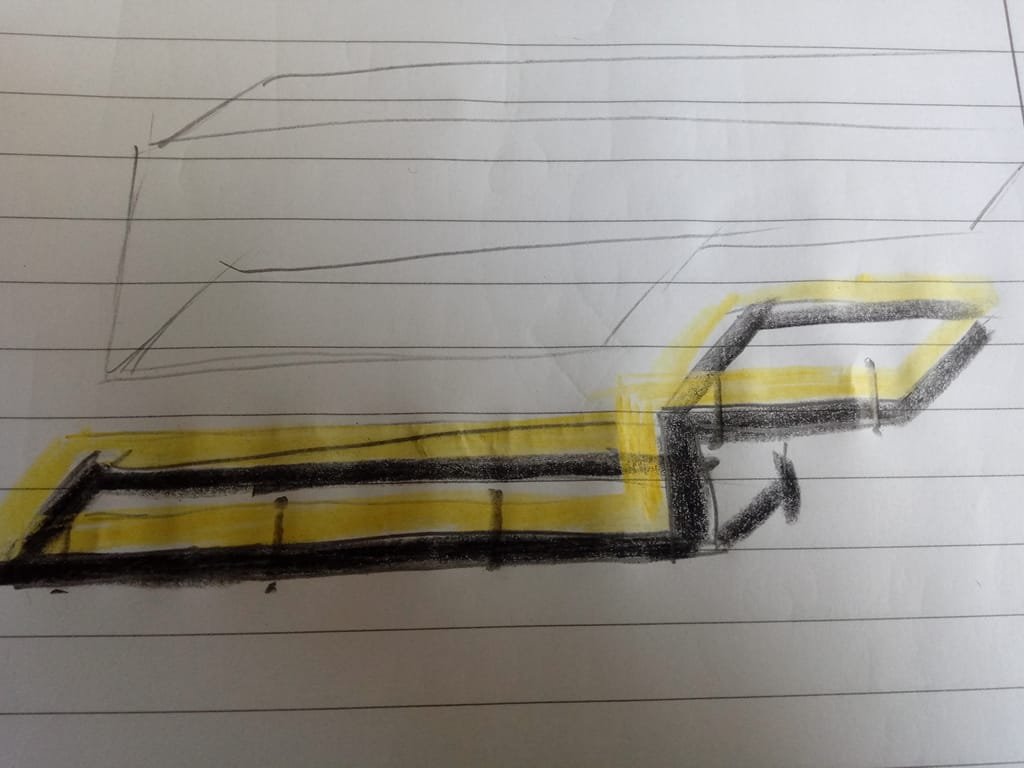

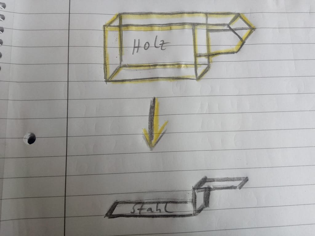

Ich beabsichtige mir ein Tiny Haus zu bauen aus Holz das ich als Ladung auf meine Pritsche laden will.
Statt komplett aus Holz überlege ich zwei Varianten welche eine unterkonstruktion aus Stahl vor sieht.
(Siehe Skizze)(Maße bzw Proportionen stimmen natürlich nicht)
Auf diese Unterkonstruktion oder um diese Skelett dann alles aus Holz.
Ich hätte die Stahlkonstruktion jetzt einfach aus Vierkantrohre vollflächig geschweißt. Ein Kollege meinte daß es sein kann das man so was nur an bestimmten Stellen Schweißen darf damit es arbeiten kann und nicht reißt.
Stimmt das? Ideen oder Ratschläge?
Danke

Ich würde ja bei der einfacheren Variante Holzbalken in der gleichen Form auf das Stahlgerüst Schrauben. So wie auf dem ProfiBild :-). Na zur Veranschaulichung reicht's.
Meinst das dann durch Temperatur Unterschiede was reißt???
Ansonsten einfach zusammen schweißen oder muss das an speziellen Stelle geschweißt werden damit nix "reißt"?
Ich Fahre damit kein Gelände. Die Unterkonstruktion dient eigl nur als Auflage für das Haus da ich dort vernünftig vier Standbeine montieren kann damit ich drunter raus Fahren kann. Im Prinzip kann man das obere Bild auch nehmen zur Veranschaulichung Stahlgestell unten und Holzhaus oben dann drauf geschraubt

... den vorgeschlagenen Flachrahmen finde ich statisch sehr unklug ... um den entsprechend stabil zu bekommen braucht es sehr viel Material und das bringt dann Gewicht ...
Re: Tiny Haus Holz mit Stahlunterkonstruktion bzw komplette Skelett aus Stahl?
Naja der trägt ja nix. Das Holzhaus wird ohne Stahlrahmen stabil stehen. Im Prinzip würde das untere Rechteck langen. Der Stahlrahmen dient nur als Tragefläche wenn das Haus ohne Fahrzeug da steht und als System für die Stützen. Wollte die Hubstützen nicht an das Holzhaus Schrauben.
Ein paar verwinkelungen mit Flachstahl für die Senkrechten Ecken und bei den Horizontalen mit dem gleichen Vierkantrohr kann man in den Ecken natürlich noch einschweißen.
Aber Ideen sind gerne gesehen!

ich habe schon mehrere 'Tiny Häuser' in Stahlrahmen gebaut. Bisher hört sich das alles sehr vage an, ich kann Dir folgendes zu den angesprochenen Themen empfehlen:
- Der Grundrahmen sollte so stark sein, dass er das Gewicht auf Biegung hält. Der Grund ist hauptsächlich Deine Tür, die wird höchstwahrscheinlich an der Seite sein und damit Deine tragende Scheibe (=Holzständerwand mit Streben oder geeigneten Platten) unterbechen;
- Als Rohmaterial für den Stahlrahmen würd ich keine geschlossenen Profile hernehmen. Es entsteht dort nur Kondenswasser das nur gelegentlich rauskann (je nach Position der Entwässerungsbohrungen und Parkplatz), es ist ungedämmter Raum der kompliziert zum Umbauen ist und innen entstehender Rost kann nicht beseitigt werden; Geeignet sind gekantete L, C und andere offene Profile;
- Eine Forumschlüssige Einbindung auf Deine Ladefläche macht Sinn (z.B. große, aufgeschweisste Winkel). Dann müssen Gurte o.a. Ladungssicherungsmittel nur das Abheben sichern;
- Die Verwindungsbelastung hängt hauptsächlich von der Steifigkeit Deines Fahrgestells ab, egal ob Du auf Straße oder im Gelände unterwegs bist. Eine enge Wegkehre als Grundstückseinfahrt o.ä. reichen um den Aufbau an seine Grenzen zu bringen...

Hey danke dass ist hilfreich. Werde dann U Profile nehmen. 3mm langt aber?
Die Tür kommt bei mir hinten. Der tragende Holzbalken wird aber nicht unterbrochen.
Werde aber dann ein paar quer streben setzen und evtl paar verwinkelungen. Kann man ja leichteres Material nehmen.
60x40 in 3mm dann die U Profile und an den Ecken ein starkes Rohr als Aufnahme für die Stützen.
PS werde 4mm nehmen
PS werde 4mm nehmen

Ich nehme für meine Stahl Unterkonstruktion U bzw C Profile oder wie die heißen. Min 4mm stark. Von den Maßen muss ich gucken was es gibt da ich zu nicht höher kommen will als nötig. Wäre schön es gäbe 80/40/80 zB (statt 40/80/40)(mittlere Zahl meine ich die Höhe) Doppel T Träger wären auch nice nur hat man da wenig Fläche für die Bolzen zum Verschrauben der Holzbalken. (Rohre wäre halt noch stabiler. Könnte n Haufen Löcher von unten bohren damit Wasser ablaufen kann?!?????)
420x220 wird das Rechteck. Innen halt paar quer streben die ja eh ganz nützlich sind dann für den Holzboden als Aufnahme.
Die "Doppel L" Konstruktion für den Alkoven lasse ich glaub weg. Das baue ich alles aus Holz. Das Haus steht dann nur auf dem rechteckigen Stahlrahmen.
Runterherum schweiße ich Stahllippen an den Rahmen welche an der Seite der Peitsche über Lappen. Durch die Lippen und der Pritsche kommt ein Loch durch der ein Bolzen gesteckt wird welcher mit einem Stift gesichert ist. Das ist dann schonmal ein Teil der Ladungssicherung. Zusätzlich kann ich dann noch mit ein Spanngurtesystem Sichern oä
