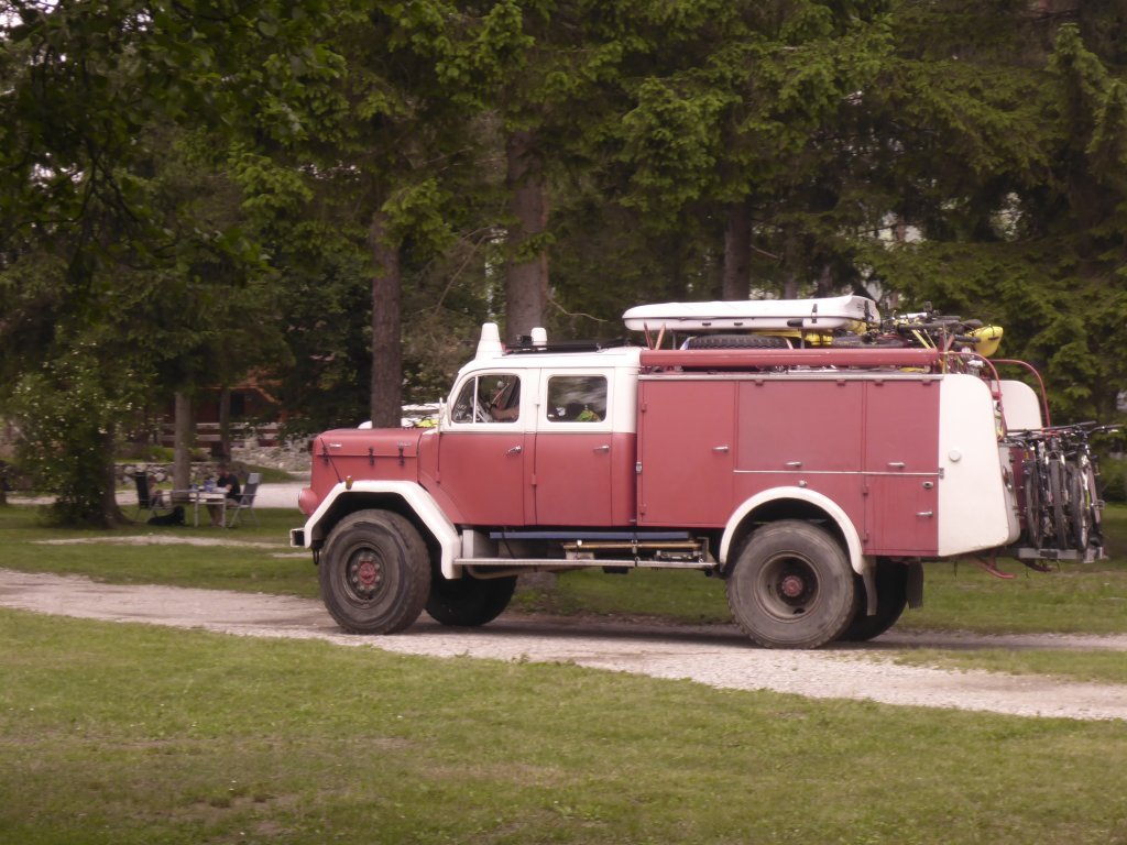

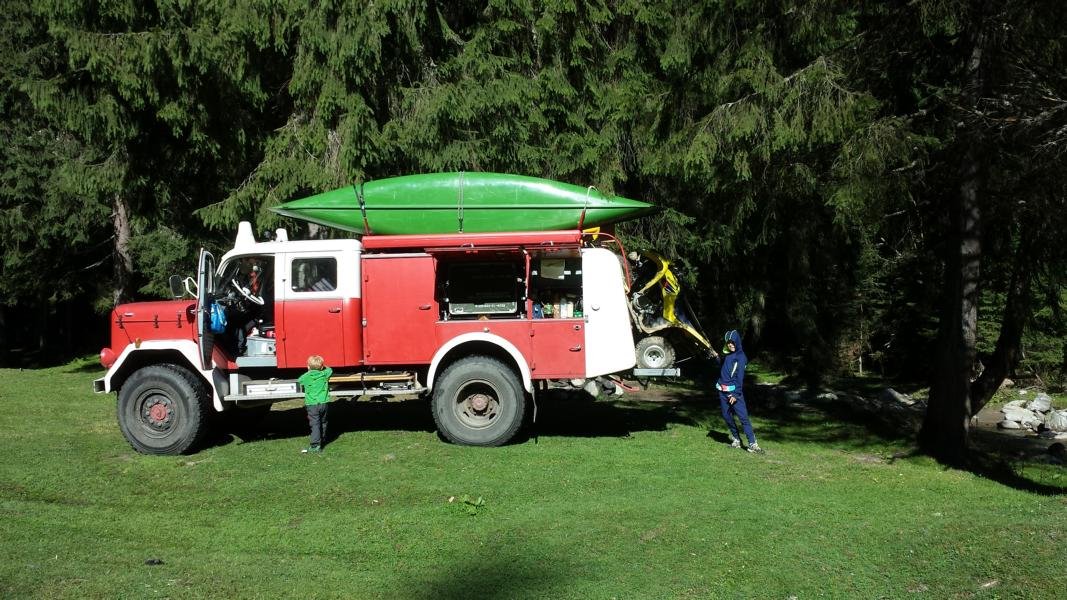

Sorry, für OT, aber zu dem Bild passt glaube ich das unten ganz gut, oder?
Das haben wir in den Pfingstferien in Slovenien auf einen Campingplatz aufgenommen
VG
Ralf
VG
Ralf
