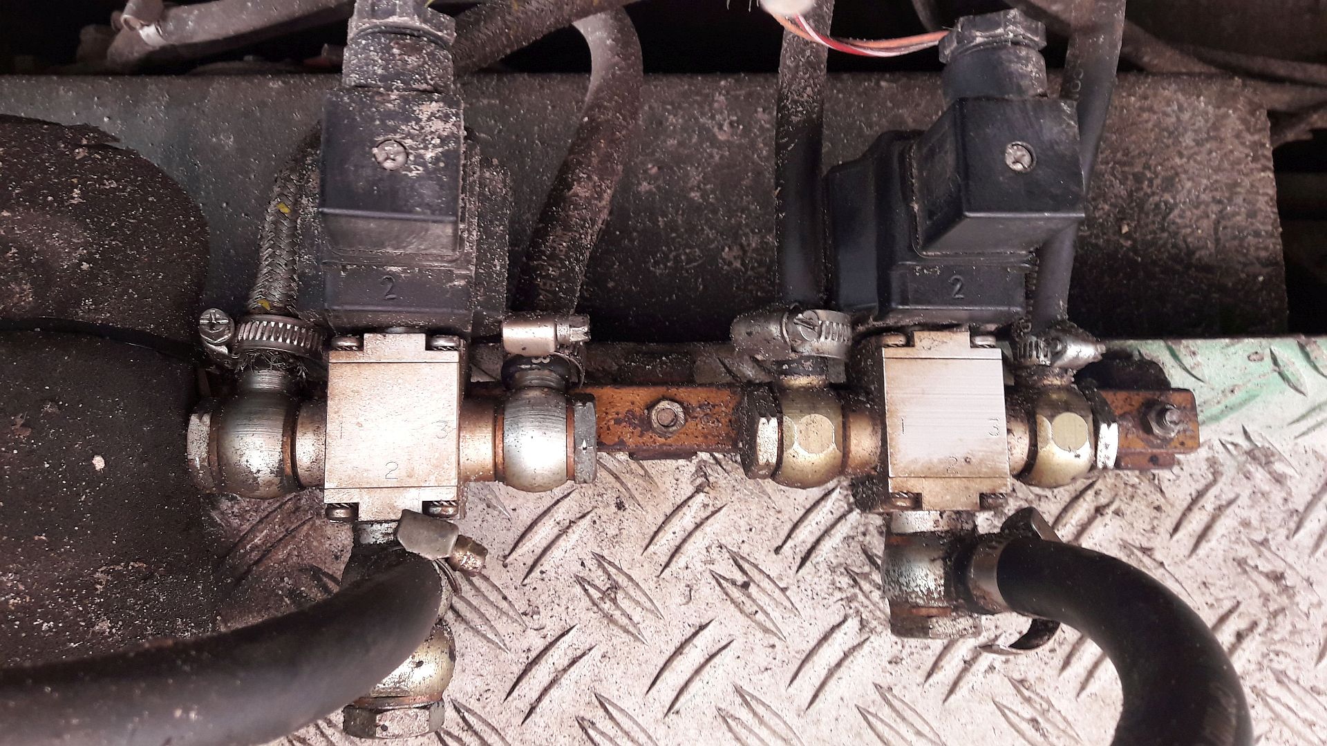

#34 Beitrag von MUSKOLUS » 2018-02-06 12:14:18
Hier noch ein Bild, Typenschild kann ich leider im eingebauten Zustand nicht lesen.
Andreas
