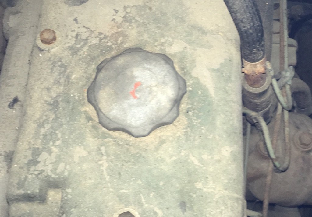

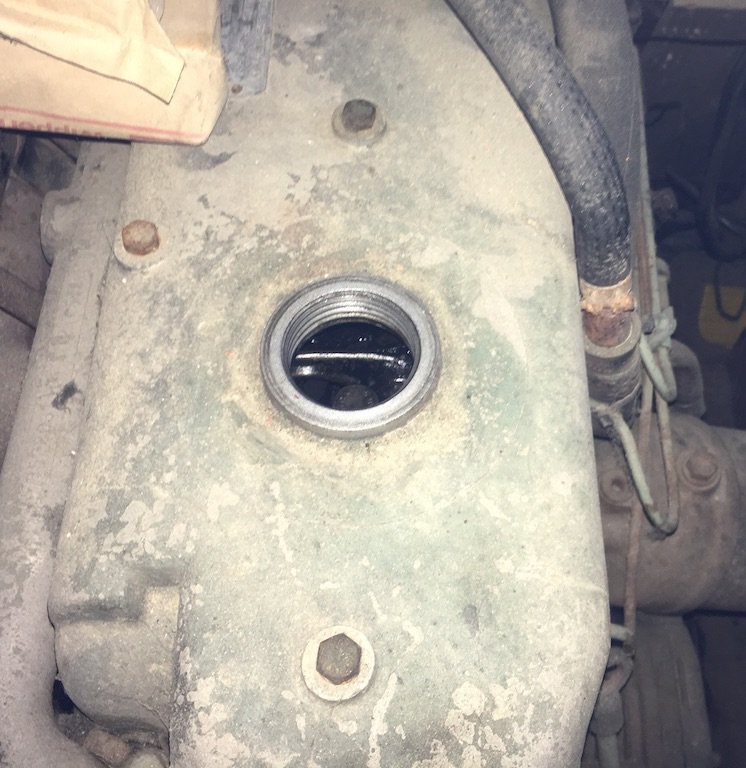

ich hab da 2 OM 352 stehen, beide haben einen Öleinfülldeckel auf der Haube.
Da der Verschlussdeckel geschraubt ist, könnte man da doch was passendes einschrauben.
Dann muss man am Deckel selber gar nichts ändern; den Stutzen irgendwie am aufdrehen hindern ist auch kalt möglich.
Gruß Claus
Edit:
so wie ich das verstanden hab, passt die Haub wohl nicht.....
Muss der Stutzen unbedingt Geschweisst, gelötet oder gebabbd sein; man könnte doch auch aus einer Haube mit Stutzen denselben mit Fleisch aussenrum heraustrennen, beide Teile so gut als möglich aneinander anpassen und dann mit Dichtbeilage verschrauben.....
Gruß Claus

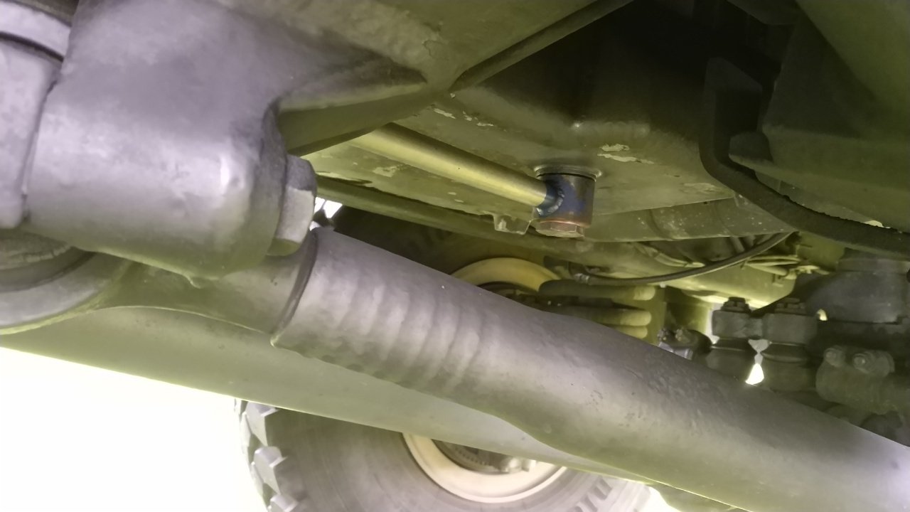

Re: Wie Aluminiumguß verbinden (Schweißen, Löten, Kleben, …)?
Du könntest das Öl vom Ablass her auffüllen, indem Du so was an den Ölablassschraube anbaust, wie bei unserer Zusatzkühlung.
Gruß Emil

Hallo Emil!
Danke für diese interessante Idee. Das möchte ich dann aber aus verschiedenen Gründen doch nicht tun.

Muß es unbedingt ein originaler Öleinfüllstutzen sein? Pragmatische Lösung wäre ein 2" Doppelnippel, der mit 2 flachen Muttern in die Ventildeckelhaube geklemmt wird (eine innen, eine außen). Oben kommt dann eine 2" Kappe drauf als Verschluß.
Zur sauberen Klemmung kann man die Anlagefläche für die Mutter evtl etwas ebenschleifen. Mit etwas Dichtmasse in Form von Hylomar sollte es dann gut sein.

Wie wäre es mit einer,,Verlängerung" Deines jetzigen Stutzens? Dazu müsstest du die Öffnung die ja vorhanden ist weiter benutzen und eine Art flachen Kanal an eine beliebige Stelle weiterleiten dort drauf dann einen Deckel der Vorteil wäre du könntest diese abgeflachten Kanal direkt in den jetzigen vorhanden Stutzen eindrehen das ließe sich z.b. aus dem alten Deckel machen der Rest ist eine nette Handarbeit vom Spengler oder wenn man selber kann natürlich auch.
Das würde dann in etwa wie so ein superflacher Duschtassen Abfluss ausschauen wenn du weißt was ich meine

Wie wäre es mit einer Fassverschraubung aus Messing? Der Bund baut nicht wirklich hoch auf, muss man halt sehen, dass der innen nicht kollidiert. Durch die Normmasse gibt es ja alles mögliche Zubehör wie Kappen etc.
Gruß, Marcel
