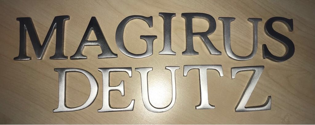

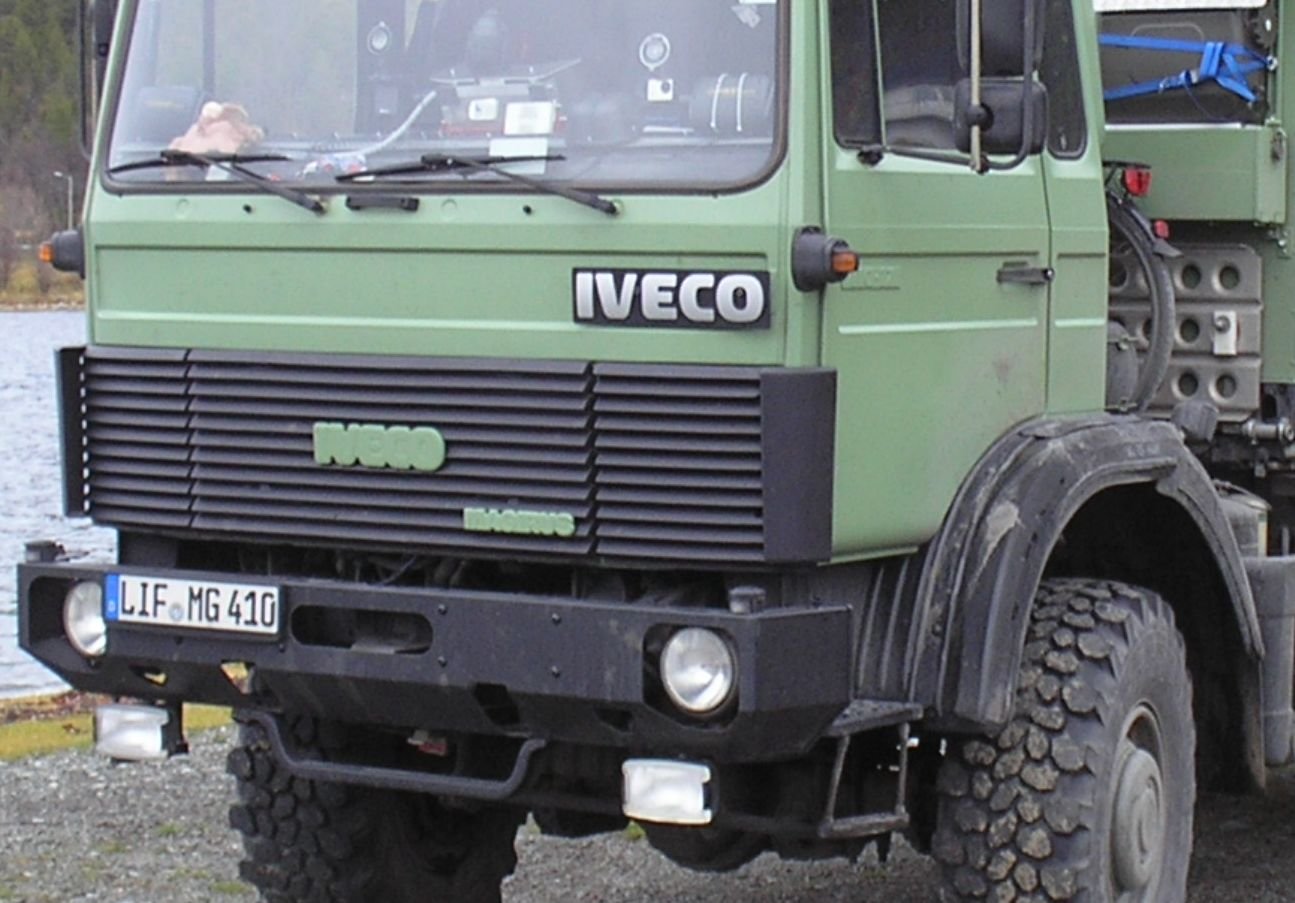

.... und falls jemand neugierig sein sollte, das IVECO Schild im „Kühlergrill“ kommt weg und in die darüber liegende Sicke im Blech „Magirus Deutz“ in Alu Lettern...
Gruß, Marcel

Wird ungefähr so aussehen (Buchstaben gerade und auf blauem Untergrund).
Gruß, Marcel

Hast du den Schriftzug anfertigen lassen oder konntest du die Buchstaben einzeln erwerben?
Raum für Notizen:
meggmann
Beiträge: 8861
Wohnort: Hückeswagen
Re: Alu Buchstaben aufkleben
#14 Beitrag von meggmann » 2018-05-18 15:19:13
Hallo, wollte den erst Lasern lassen ging aber nicht so ohne weiteres. Da habe ich nach Metall-Buchstaben gesucht. Auf Ebay waren die teurer als bei Amazon. Haben glaube ich nur 2€ pro Stück gekostet (sind 50 oder 55 mm hoch, Aluminium), Preis fand ich in Ordnung. Hatte auch über Folienbeschriftung nachgedacht. Mal sehen ob und wie mir das am LKW gefällt. Sonst kommt es wieder ab.

Und ich hab aus einen Magirus einen IVECO gemacht :D
Ist ein Originalschriftzug, plastik bei e...
