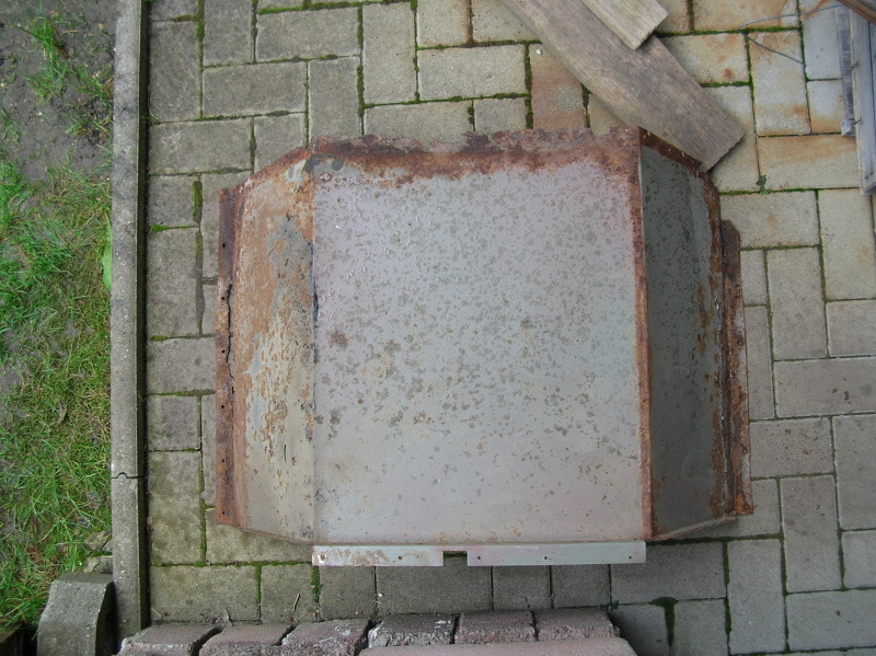

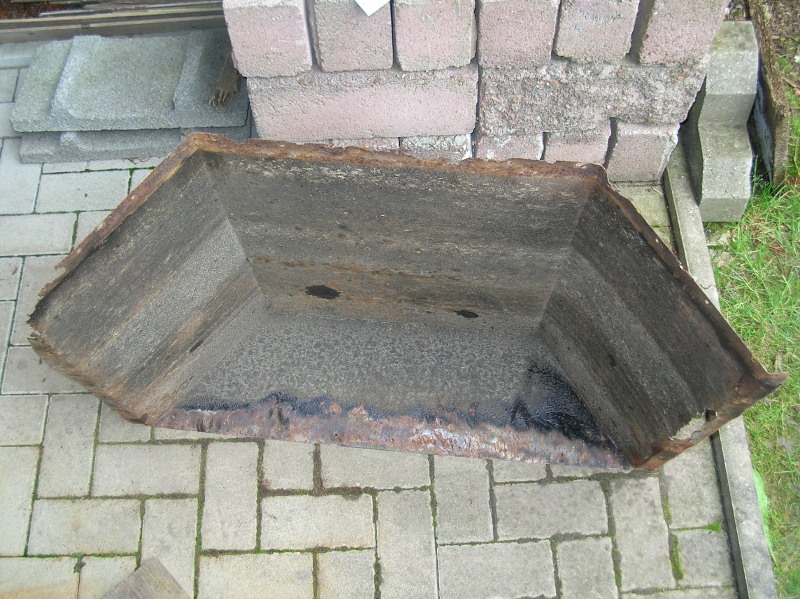

Konkret will ich die Radkästen meines Feuerwehrkoffers neu bauen. Eigentlich wollte ich das einen Spengler machen lassen, doch der hat mich versetzt. Die alten, verrotteten Dinger, die ich denen als Vorlage da gelassen hatte, sind versehentlich in den Eisenschrott gewandert. :motz:
Jetzt will ich mich selber dran machen. Das bekomme ich hin. Es hat den Vorteil, daß ich jetzt die Dinger paßgenau bauen kann. Die Orginalen war nämlich ziemlich übel reingewürgt.
So sahen die orginalen Ding aus (siehe Anhang). Ist da Blech St37 das richtige?

#6 Beitrag von sico » 2016-02-22 16:27:28
hallo Bernhard,
nimm das St 12.
Ist für den vorgesehen Zweck nach dem Abkanten in der Festigkeit völlig ausreichend.
Sigi
