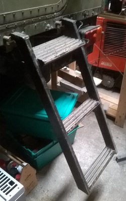

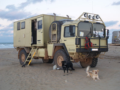

Ich habe das gleiche Problem gehabt und mir eine Leiter selbst gebaut.
Die Stärke der Holme sind 40mm und haben auch bei 200 kg gehalten.
Mit dem Einschubrahmen unter dem Koffer hat das ganze dann ungefähr 60mm Höhe.

Re: mal wieder...Einstiegstreppe..
Die ist schön!!Atzimuth hat geschrieben:Ich habe das gleiche Problem gehabt und mir eine Leiter selbst gebaut.
ich glaub ich krieg das gut hin...ist ja noch zeit!

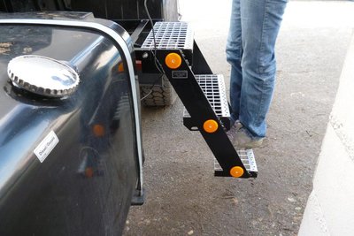

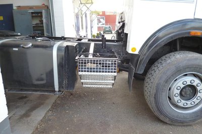

die serienmäßige Treppe an unserem GAZ-Koffer sieht folgendermaßen aus: Mehr Bilder in höherer Auflösung gibt es hier in unserem Blog.

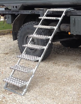

Ich habe mir eine Treppe gebaut! und eine gekauft !(Staukasten4you)
Die gekaufte baut 80 mm auf und passt wie die Faust aufs Auge unter den Koffer. An das vordere Teil habe ich noch zwei Aufnahmen für die selbstgebaute bequemeTreppe angeschweißt.
Die Schweißerei hätte ich besser in ausgebautem Zustand gemacht da die Fertige Treppe dermaßen gut verzinkt ist.....na ja hab dann etwas Zink weggeflext.
Bild 1
Staukastentreppe: gewicht ca. 7,5 kg.

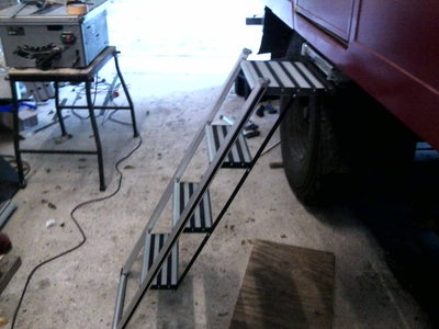

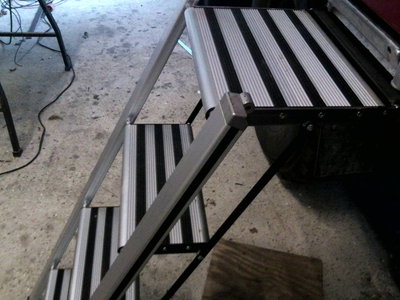

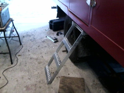

Hier nun die Eigenbautreppe in den Maßen wie ich sie mirgewunscht habe!
Sie baut 37 mm hoch auf!
Ich habe mich aber dagegen entschieden sie unter den Koffer zu bauen.
1. war ich zu faul nen Kasten zu biegen
2. war mir die Geschichte zu lang zum rausziehen z.b auf einem Parkplatz
3. ist eine schnelle Leiter recht praktisch.
Maße der Treppe ca. 150 cm lang, Stufenhöhe bedingt duch den Aufbau variabel...also bequem,
45 cm breit (AK) 37 mm aufbauend, Alu, Gewicht ca 4 kg geschätzt
angehängt hinten am Koffer eingeklappt.da ist die Halterung noch zu bauen
