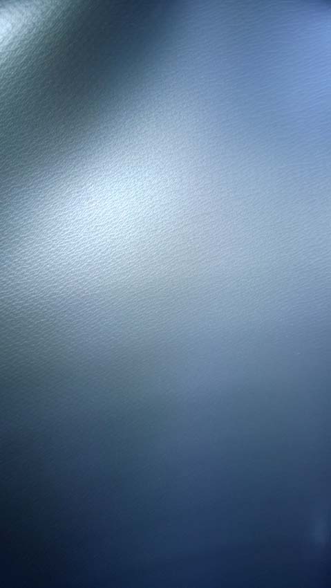

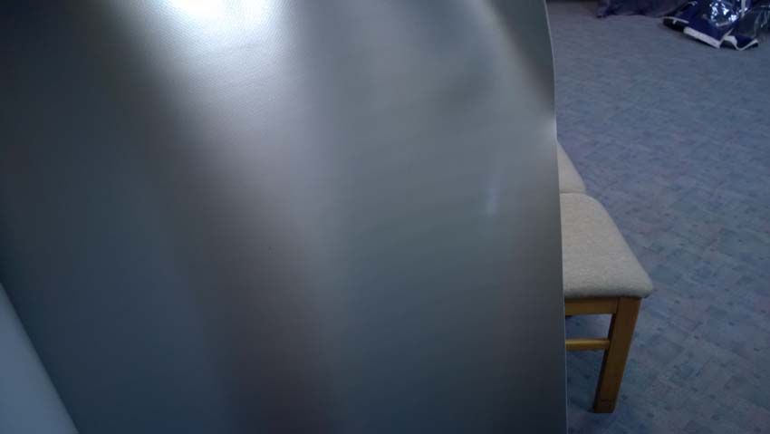

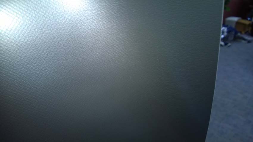

Ich habs mal versucht zu fotografieren die silberne Plane.
170D11 ex RW2

AlfredG hat geschrieben:Ich habs mal versucht zu fotografieren die silberne Plane.
Du beginnst mich zu überzeugen :angel:

Sieht zwar ein wenig anders aus als gedacht, da liese sich aber vielleicht was mit machen.
Direkt verkleben ist schwierig, da ich hinter 2 Spannbügel muss und ich diese nicht zerstörungsfrei demontieren kann.
