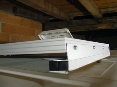

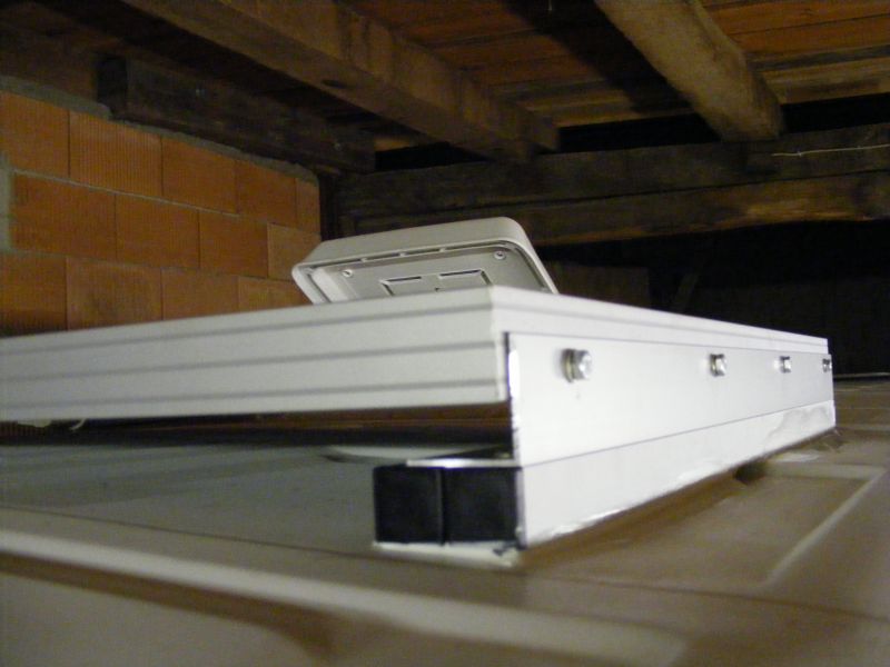

Re: solarmodul befestigungen-selber bauen?
Moins,
ich habe einen Rahmen aus U-Profil gebaut, in der ich die Paneele rein bzw. bei Beschattung rausziehen kann und in die Sonne legen kann. Während der Fahrt lädt sie dann die Koffer Batterie (wenn das Boot nicht drauf liegt
Der Rahmen ist mit einem Dachträger Verbunden und auf der DOKA festgemacht.
