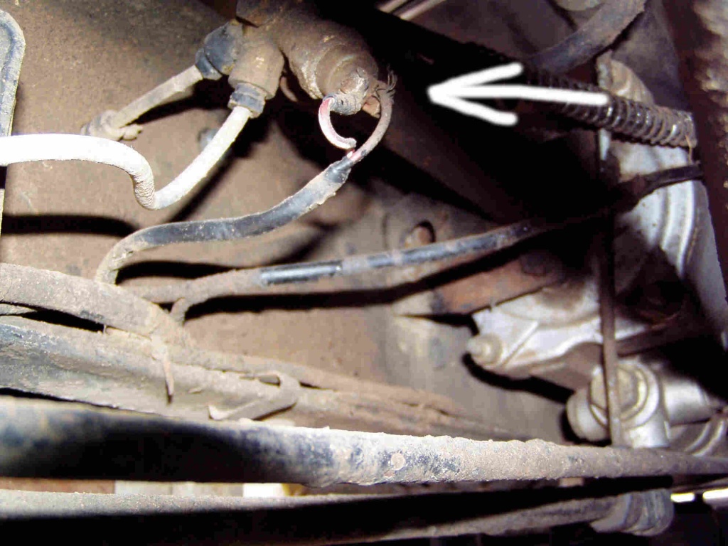

#3 Beitrag von laf710 » 2007-08-30 15:13:46
Hallo Elmar,
Vielleicht hilfts:
Bei meinem 710 hab ich eine Druckluftunterstützte Hydraulik Bremsanlage.
Der Bremslichtschalter hierfür sitzt in der Nähe des Auspufftopfes ca 50 cm vom linken Vorderrad entfernt.
Da hängt die ganze Druckluft und Hydraulikgeschichte. siehe Fotos.
Den Schalter müsstest Du so testen können indem Du die zwei Kabel überbrückst. Aber es kann auch einfach nur die Sicherung sein.
Gruss AndreasBild
