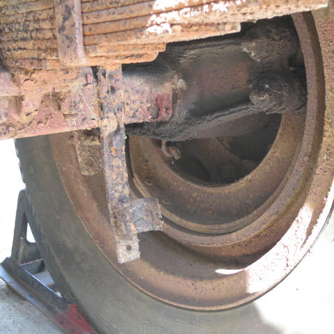

Mir is da so ein kleines Hängerchen zugelaufen, und der hat an den Achsen so merkwürdige Teile:
Da gingen (früher mal) auch Stromkabel ran. Ist an jeder Radseite an beiden Achsen. Wofür ist das gedacht gewesen?

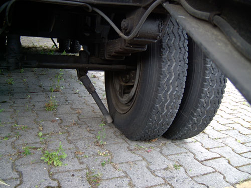

MW gab es früher bei einigen Anhängern an den Achsen Reifenwächter.
Bei Luftverlust gab es eine " Meldung " zum Fahrer.
Edit: http://www.baumaschinenbilder.de/forum/ ... tid=643178
3. Beitrag !
Edit: http://www.baumaschinenbilder.de/forum/ ... 2401f961ef

Reifenwächter?
P.S.: Mist, Peter war schneller! :huh:

Ja, das kann gut sein. Wusste gar nicht, dass es sowas gab. Ist anscheinend einfach ein Schalter, der bei Fahrbahnkontakt Signal gibt? Also wenn Reifen platt? macht ja schon Sinn. Grade beim Hänger hab ichs oft erst gemerkt, als im Rückspiegel so komische Gummifetzen flogen und es gequalmt hat... :smoking:
Danke, wieder ein bissel schlauer :idee:

Die Weiterleitung zum Motorwagen erfolgte über den Kontakt "52" in der Anhängersteckdose.
