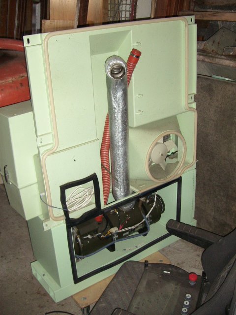

Ich biete diese Heizung zum Verkauf an, weiss aber nicht wie die heißt und komme vor dem Sonnenwendfest nicht mehr zum LKW. Falls jemand interesse hat, könnte ich sie nämlich zu Lemmy mit bringen.
Weiss jemand wie das Ding heißt? Typenbezeichnung?

Hi, Jan,
ich sehe auf dem Bild unten ein dickes fettes Typenschild....
Vielleicht kannst Du vor Sonnwend nochmal einen Blick darauf werfen... :angel:
Wenn das Teil einen infernalischen Krach macht, ich kenne sowas aus meinen Zeiten als Panzersoldat, dann wäre es eine sog. Schwingfeuerheizung. Deren Benutzung ist aber im Einsatz verboten, weil sie auf dem Gefechtsfeld tote Hunde weckt...
Vorteil der Schwingfeuerheizung ist aber, dass ihr Stromverbrauch gering ist, weil Strom nur in der Anlaufphase benötigt wird...

Das ist die Diesel-Luft-Standheizung, wie sie standardmäßig in den Sheltern verbaut wurde. Schimpft sich Webasto HL10011. Läuft mit 24V und braucht dabei ordentlich Strom wegen dem großen Lüfter. Wärmeleistung ist max. 11,6kW.

Hallo,@jan
aus welchem Material ist der rote Schlauch mit der Spiraleinlage?
Hast du da schon über einen längeren Zeitraum (ca. 3 Stunden)
Wärme durchgeleitet? Hat es das problemlos verkraftet?
Ich frage, weil ich den Austritt meiner Standheizung im Fahrerhaus verlegen möchte.

Der Rote müsste zur Luftansaugung sein oder?

Richtig, das Rote ist der Luftansaugschlauch.
Das Alu/Silberne ist der Abluftschlauch.
Die Warme Luft wird an den Seiten abgeleitet. Die Luftaustrittsöffnung sieht man auf Bild 1. Die Luft wird an die Seitenwände vom Shelter geleitet und dort in einem Luftkanal nach vorn geblasen.
Eigentlich ziemlich klasse. Ist quasi eine Wandheizung.
Abzugeben ist das komplette Gerät mit den Luftführungen lenks und rechts. Sowie ein voller Res.Kanister. :)

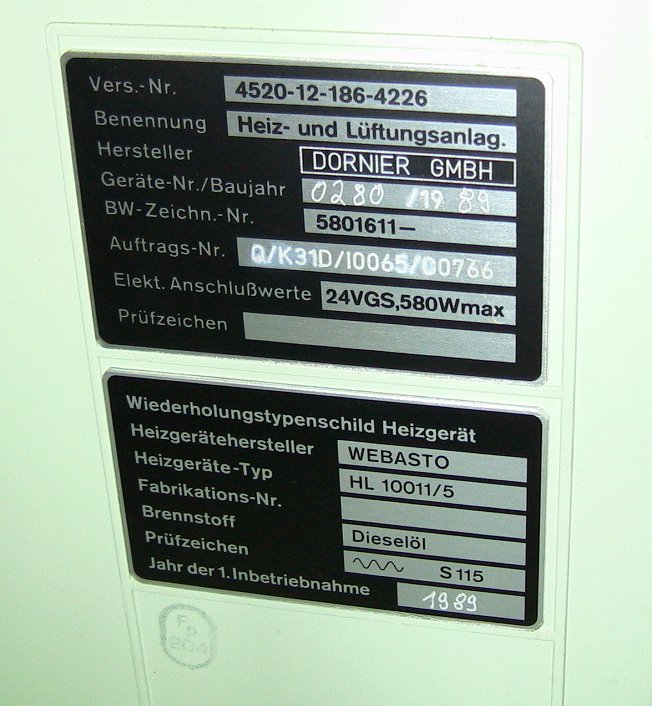

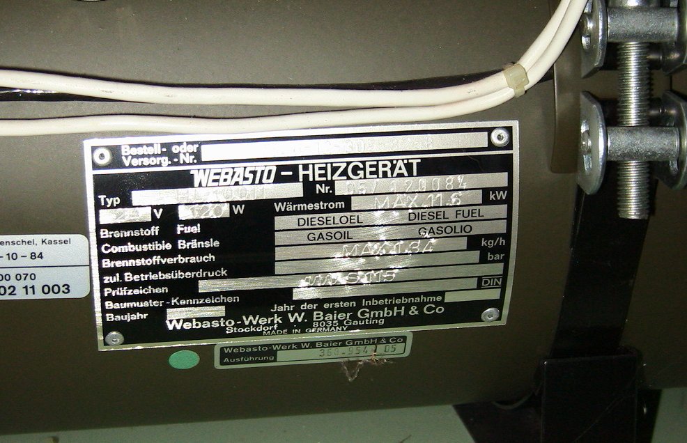

So. Ich hab nach der Heizung geschaut.
Es ist definitv die von Euch geschriebe HL 10011 mit max 10,6kW.
Letzte Chance, bevor sie bei eBay drinsteht: 200€ für Selbstabholer oder Lemmytrefffahrer. :)

Noch zwei Bilder:

Bitte daran Denken, dass der TÜV verlangt, dass die Brennkammer alle 10 Jahre ausgetaucht werden "muss" wenn im Fzg eingebaut.... Wann die Letzte Rev. war konnte ich auf den Bildern nicht erkennen. Könnte 10/84 gewesen sein???

Jahr der ersten Inbetreiebnahme 1989, also auch schon "etwas" über die 10 Jahre.
Gruß Ulf, der auch eine "überfällige" Standheizung betreibt.
