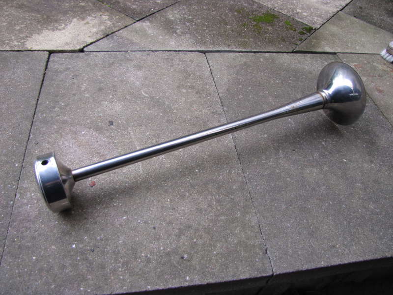

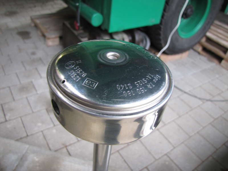

ich habe ein schönes Drucklufthorn geschossen: EIne Fiamm TA 150.
Entspricht voll und ganz den Erwartungen: Macht einen richtig lauten Sound und die Frequenz von 147Hz ist ein schöner angemessener Bass.
Macht Spaß, die Druckluftpistole ranzuhalten :D

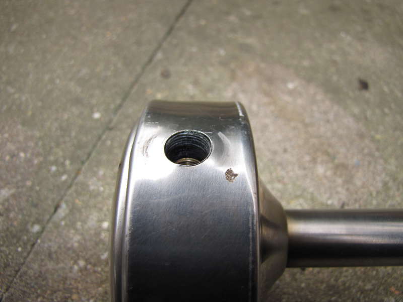

Leider hab ich wirklich nur das Horm ohne Befestigungsteile, Adapter und Anschlüsse - und der Druckluftanschluß macht mir gerade etwas Probleme: Das Anschlußgewinde im Druckluftloch erkenne ich nicht.
ich hatte 1/4" BSP oder so was erwartet, aber:
- 1/4" BSP ist zu Groß (Durchmesser) und deutlich zu grob (Steigung)
- 1/8" BSP dürfte nach den Maßen deutlich zu klein sein und trotzdem noch ein zu grobes Gewinde haben.
- Metrische Schrauben passen nicht. ich kann zwar eine M10-Schraube ein Stück hineeinstecken, aber das M10-Gewinde ist viel zu grob (zu hohe Steigung)
- Die Ganghöhe im Gewinde konnte ich nicht genau messen.
- Der Innendurchmesser des Gewindes ist ca. 9.5mm
Weiß irgendjemand, was hier für Gewinde verbaut wurden, oder erkennt irgendjemand den hier verwendeten Gewindetyp?

Hmm,
nach
http://www.gewinde-normen.de/whitworth-rohrgewinde.html
hat 1/8" BSPP, ISO 228 einen Innendurchmesser von 8.85mm. Ist mir eigentlich zu wenig für die gemessenen 9.5mm.
Nach obigem Link hat NPT "am dünnen Rohrende" 8.25mm Innendurchmesser..
Ich hätte eher gedacht, daß ich beim Messen mit der Schieblehre einen zu kleinen Innendurchmesser 9.5mm abgegriffen hätte.
Zwischenzeitlich hatt ich auch nochmal die Idee, es könnte sich um ein M10x1 metrisches Feingewinde handeln...
Hab aber für alle 3 genannten Gewinde keine Schrauben zum testen vorrrätig. Messungen im Loch sind nicht leicht, ist zu eng für eine Schieblehre zur Ganghöhenvermesung,
oder um das Gewindeprofil von der Seite betrachten zu können. Außerdem ist der äußcere Zentimeter erst mal verschundenes Plastikgewinde, erst weiter drinnen kommt dann ein gutes metallenes Gewinde.
wenn aber 1/8" GAS bedeutet, daß es sich um ein 1/8"-BSPP-Gewinde handeln müßte, bestell ich doch mal auf Verdacht einen entsprechenden Anschluß, auch wenn die ungefähre Messung ein zu großes Kernloch lieferte ...
Was ist denn so üblich für (Fiamm-)Drucklufthörner? ... :angel:
Grüße, Peter

ein metrischer Ermeto-Einschraubnippel in LL oder L Ausführung hat ein Gewinde M10x1 und genau einen solchen für eine 6mm-Leitung würde ich auch vorsehen, wenn ich das Horn konstruieren sollte. Deine Testschraube hatte ganz sicher M10x1,5 Normgewinde, das kann nicht passen.

In erster Näherung würde ich immer noch davon ausgehen, daß
das Gewinde drin ist, das dran steht. Allerdings gibt es
offenbar ja alle Variationen, und da man nicht weiß ob an
dem Anschluss nicht vorher mal eine Amihupe war, könnte es
jetzt auch eine Mischform sein: 1/8" BSPP in das mal jemand
einen 1/8" NPT Nippel gewürgt hat, oder M10x1 oder sonstwas.
Kegelig oder nicht ist bei europäischen Gewinden erstmal
egal, da ist das Innengewinde immer parallel. Der
Kunststoffeinsatz wird aber wohl eine Dichtfläche sein, also
würde ich parallel nehmen.

ich habe ins Gewinde ein M10x1 Feingewinde reingewürgt, das anfänglich gut gepasst hat, dann aber später nicht mehr; hält jetzt aber trotzdem mit Kontermutter Bombenstabil und dicht.
Was es wirklich für ein Gewinde sein soll weiß ich bis heute nicht. Fiamm verkauft meineswissens sogar verschiedene Varianten.
getööhtet wird mittels Zugventil unterm Dach :walkman:
