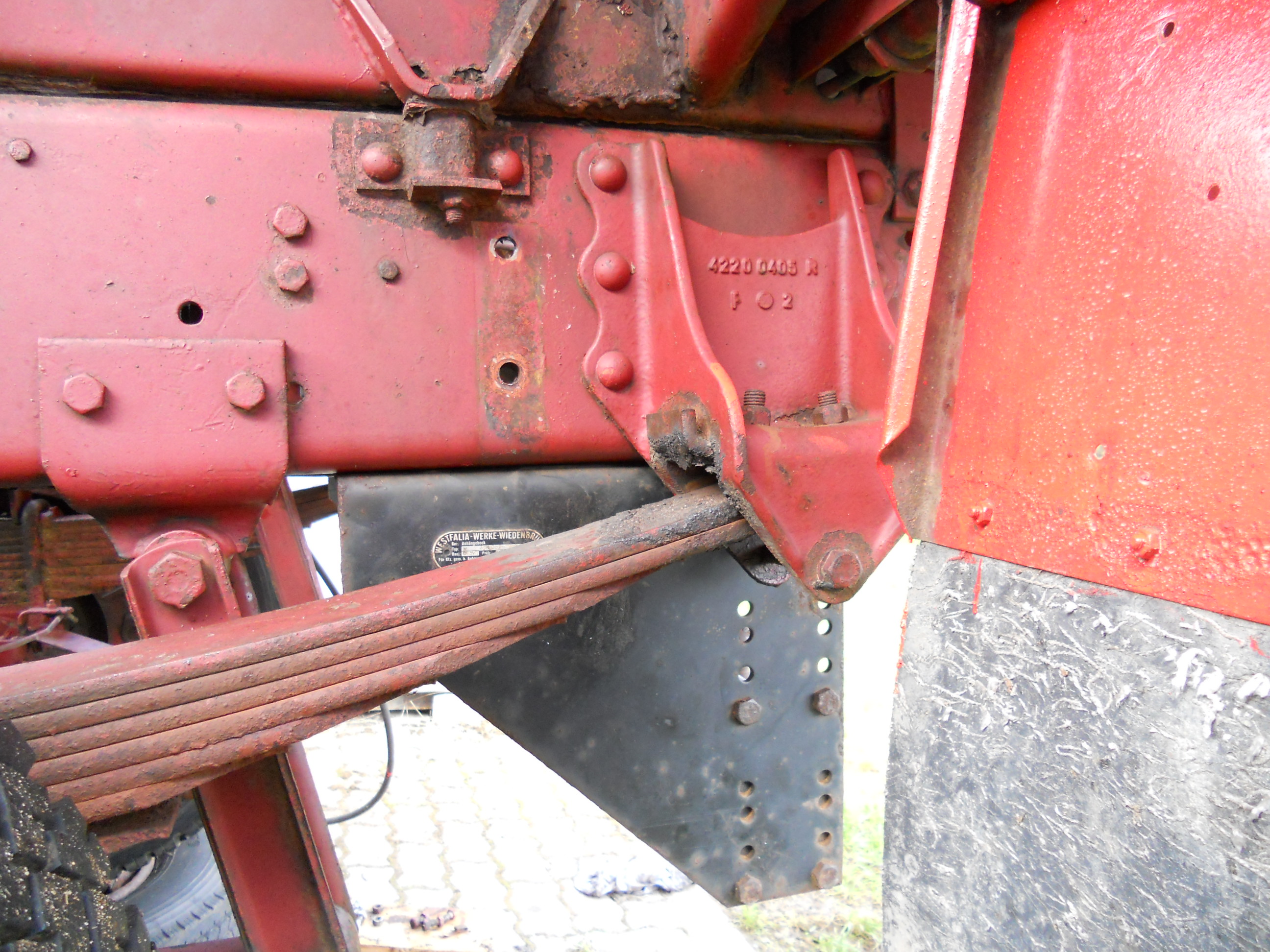

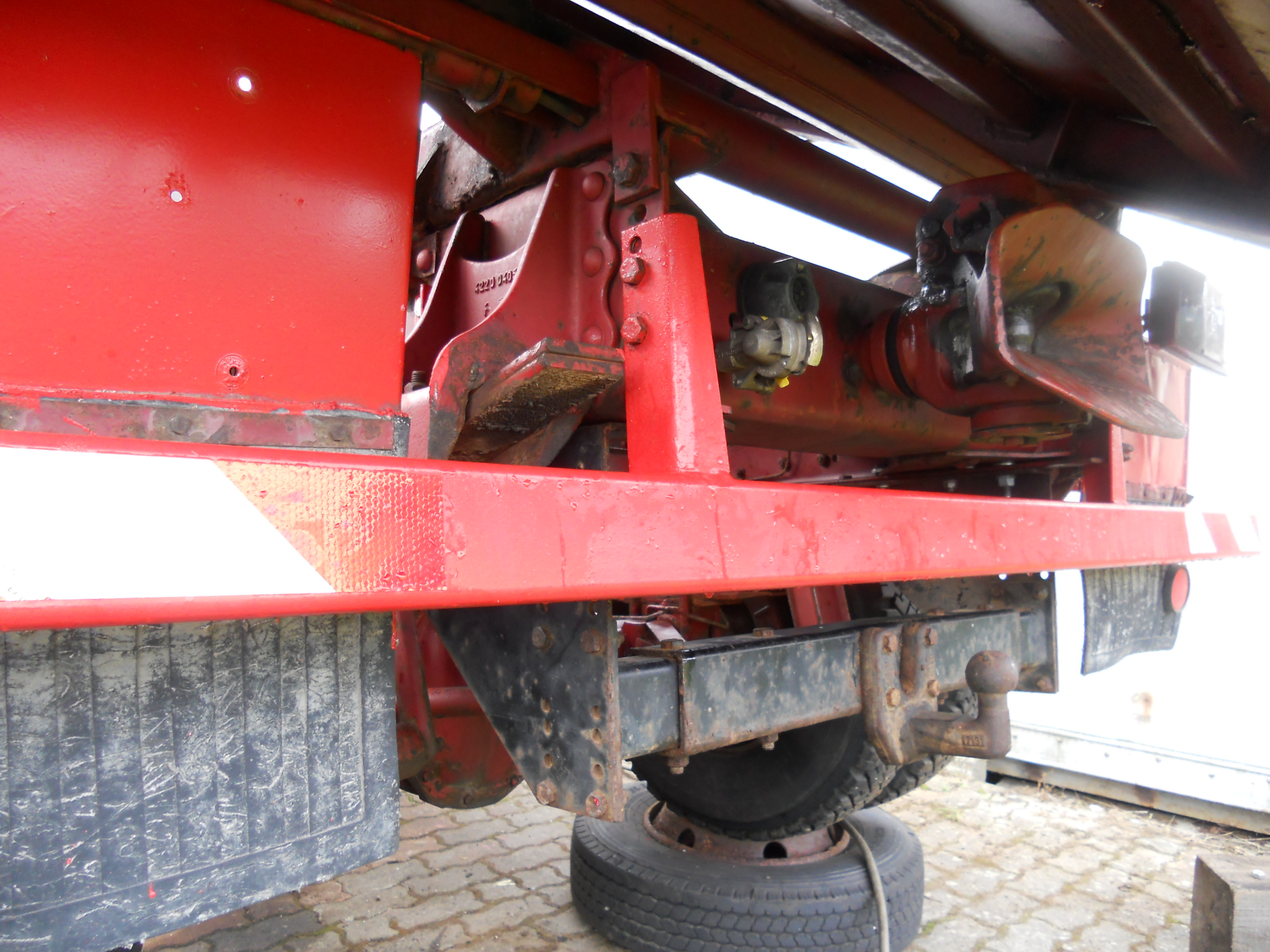

Es gibt beio den Traversen und Anhängekupplungen verschiedene Lochbilder, da baut man immer die passenden Lochbilder zusammen. z.B. 120*55 oder 83*56. Da bohrt man eigentlich nicht dran rum
Hiermal ein paar Beispiele für unterschiedliche Anhängelasten. Für 9,2 t ZGG Zugfahrzeug und 12 t Anhängelast brauchst Du etwa einen D-WErt von 50-60 kN.

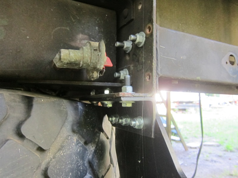

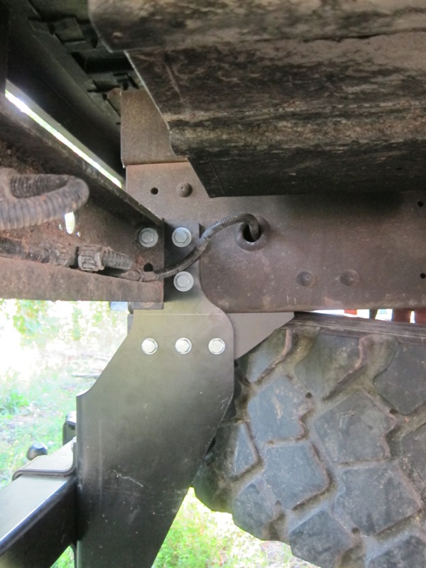

ich habe auf meinem 110-17 ebenfalls den Westfalia-Universalanhängebock verbaut, mein Tüvprüfer sagte dasselbe - keine Eintragung notwendig wenn die E-Nummern drauf sind.
zum Thema Kugelhöhe und D-Wert habe ich lange gesucht und kann folgendes berichten:
der Westfaliabock hat einen D-Wert von 25,1 kn, das reicht bei einem Fahrzeuggewicht von ca 9,5t für eine Anhängelast von 3,5t. Tatsächlich sind aber fast alle tieferreichenden Kugelanschraubplatten mit geringeren D-Werten angegeben.
Ich habe nach langer Suche eine einzige Kugelanschraubplatte von Thule gefunden, die zumindest 90mm tiefer ist und einen D-Wert von 25 kn hat, gabs bei Rameder im Sortiment, damit bleibt die Anhängelast erhalten.
Dann war das Ganze wegen der 13.00R20 Reifen immer noch deutlich zu hoch.
also habe ich die beiden Platten die den Fahrzeugrahmen mit der AHK-Traverse verbinden tiefer gesetzt.
in den Platten sind zwei Lochreihen für die Befestigung am Rahmen, die obere davon ist bei mir jetzt mit dem Fahrzeugrahmen verschraubt. Für die untere Lochreihe habe ich ein Stück Winkelstahl, 7 x 70 x 70 mm von unten mit dem Rahmen (Untergurt anbohren ist hier ja erlaubt, weil am Ende des Rahmens) und zur Seite mit der unteren Lochreihe verschraubt.
Dafür die gleichen Schrauben verwendet wie sie auch der AHK beilagen, Festigkeit 10.9, Gewindesteigung 1,25, selbstsichernd.
Mit dieser Konstruktion komme ich zumindest bei beladenem Fahrzeug in die Nähe einer normalen Kugelhöhe.
Das Problem mit der Konstruktion ist natürlich - durch das Anbringen des Winkelstahls wird doch wieder eine Abnahme beim Tüv notwendig, weil dieses Teil ja nicht original vorgesehen ist. Würde ich also vorher mit dem betroffenen Prüfer abklären.
Grüße, Fabian

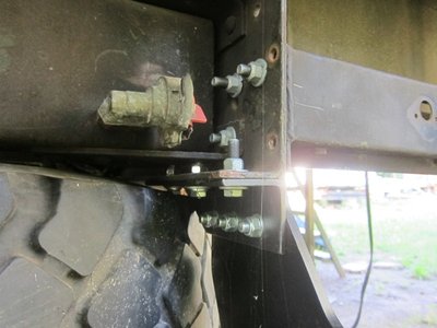

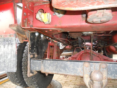

#16 Beitrag von Trekkingreiter » 2013-10-07 8:50:26
Hallo nochmal,
da nach Bildern gefragt wurde stelle ich hier zwei Bilder meiner Konstruktion ein.
Auf dem ersten Bild sieht man von hinten - ich hatte mich bei der Wahl des Winkelstahles an die Stärke des Rahmens gehalten - 7mm und dann gabs den Stahl halt in 70 x 70mm. aber die 70mm nutzen die Auflagefläche des Rahmenuntergurtes nicht ganz aus, ich würde, falls ich es nochmal machen sollte, beispielsweise 80x100-120mm nehmen, eventuell die Auflagefläche am Rahmen ein paar mm schmaler schleifen, damit die Oberseite des Winkels zur Rahmenbreite passt. Mit 100 - 120mm nach unten kann man die Platten noch ein ganzes stück tiefer ansetzen was bei der Rahmenhöhe des 110-17 besser gewesen wäre.
Auf dem zweiten Bild, von der Seite, sieht man die zwei originalen Lochreihen, die obere mit zwei Schrauben, die untere mit 3. Die einzelne Schraube, die noch zwischen den Lochreihen sitzt, habe ich selbst gebohrt, sie wurde nötig da ich, um die Platten plan am Rahmen ansetzen zu können, auf jeder Seite eine Niete der Hecktraverse abgeschliffen und ausgebohrt habe. Diese ist jetzt durch die Schraube ersetzt.
Was ich beim nächsten mal auch anders machen würde, besonders dann, wenn ich mit einem Winkelstahl arbeite, der tiefer reicht - ich würde den Winkelstahl länger bemessen, finde meine Konstruktion in der Länge etwas knapp.
Grüße, Fabian

#17 Beitrag von rotertrecker » 2013-10-07 15:04:36
Hallo Fabian,
gut das Du die Bilder eingestellt hast! Warum? Weil hier deutlich wird, das es ZWEI verschiedene Anhängeböcke von Westfalia gibt.
Ich hab den anderen...
Soll heissen: meiner wird unter den Rahmen geschraubt, Deiner seitlich dran.
Das Blech, das bei Dir vom Bock kommen seitlich an den Rahmen gechraubt wird, ist bei mir oben umgebogen, so das es eben direkt an den Untergurt geschraubt wird.
Mit dem Winkeleisen ist natürlich ne prima Sache!
Ich müsst ein Vierkantrohr als Adapter zwischen Bock und Ramen setzen, und dann entsprechend längere Schauben nehmen.
Da gefällt mir Deine Version deutlich besser!

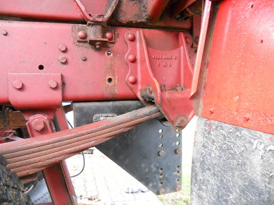

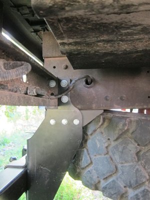

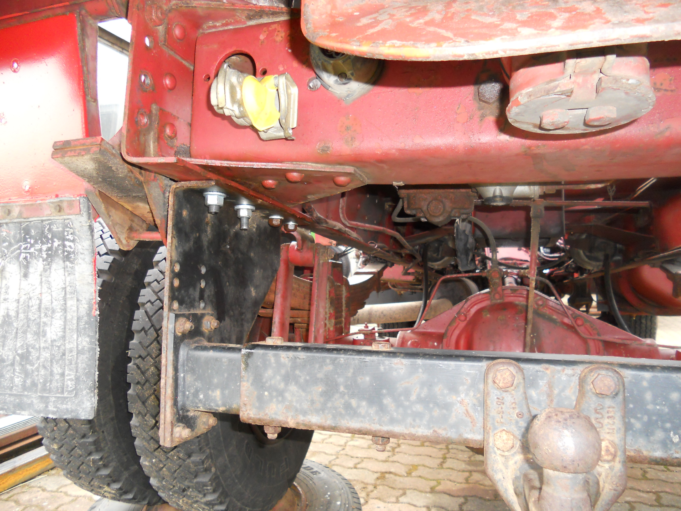

#19 Beitrag von LuckyLuke » 2013-10-08 10:15:04
Moin moin,
jetzt ist erstmal die light Version dran. Hier die Bilder, mal sehen wie es mit der Höhe wird :blush:
Das Kipperle kommt jedoch nich ins Gelände, bleibt der Einkaufswagen :spiel:
