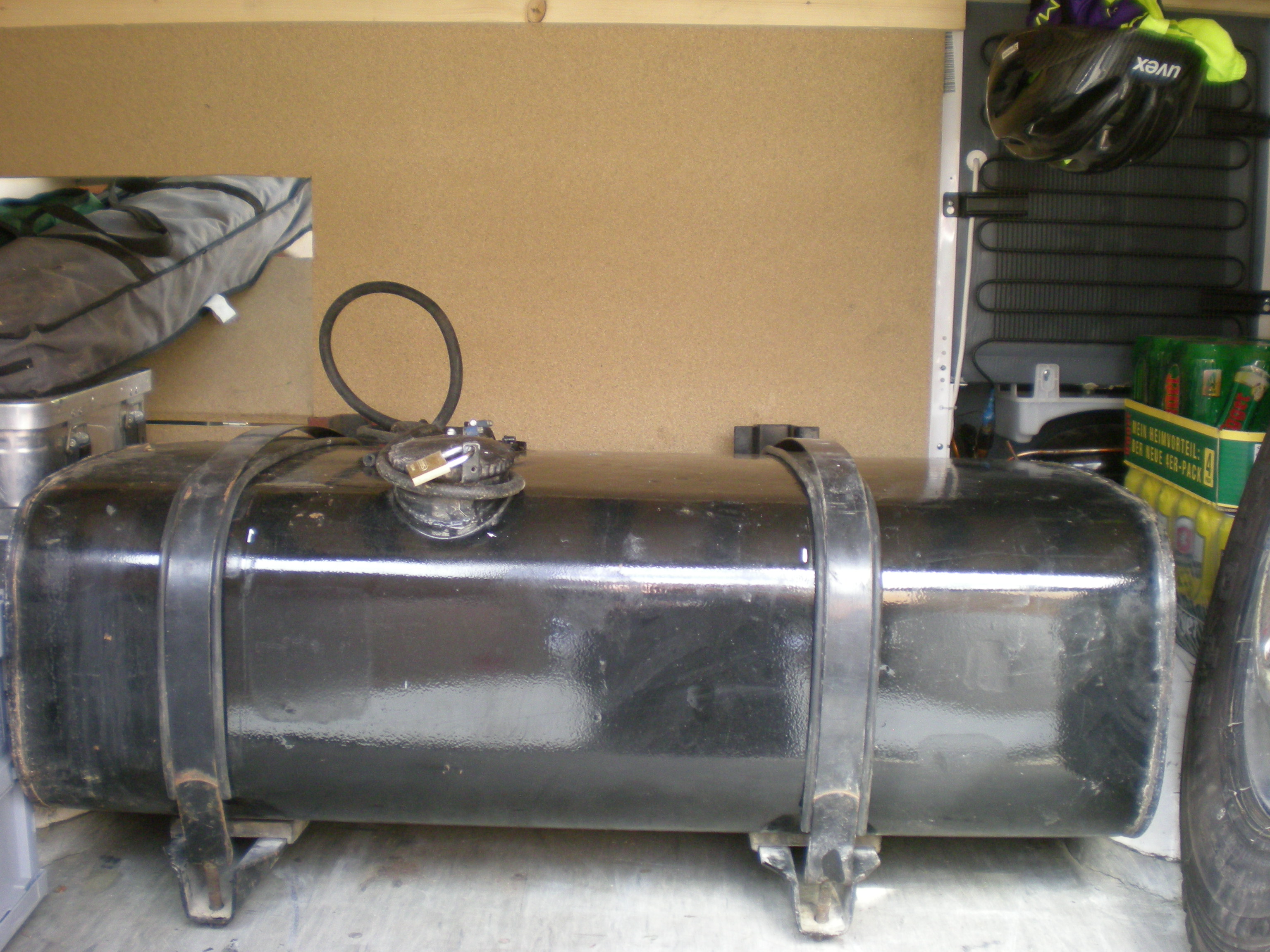

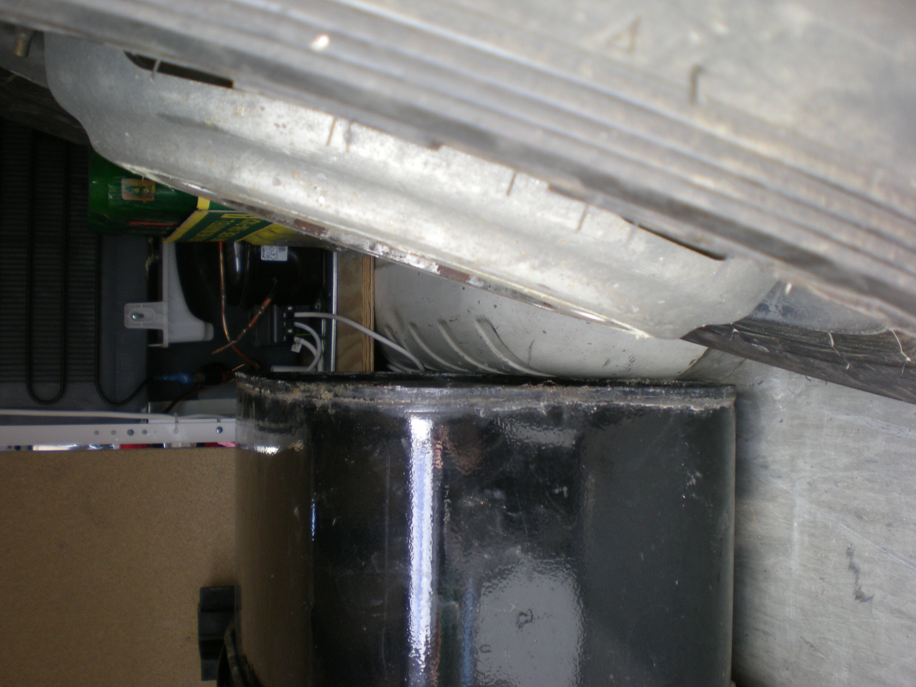

ich hatte gestern die idee das man die Reichweite eines Düdos doch etwas verbessern könne.
Nur wie war die Frage. Aufwändig geschweißte Zusatztanks sind nicht spontan zu organisiern (Freitag gehts nach Schweden). Kanisterbatterien fand ich schon immer unpraktisch.
Da kam mir die idee das vielleicht mein alter zusatztank vom Mog passen könnte wenn man den in den Kofferraum wirft. Und siehe da:
Wie kann man den am besten befestigen- die originalen Tankkonsolen sind ja doch etwas am Ziel vorbei.
Anschlüsse sollten nach warscheinlich nach aussen damits innen nicht stinkt. Und ein betanken würde ganz einfach mittels kugelhahn und schwerkraft in den originaltank funktioniern.
Han ich irgendwo nen Denkfehler oder habt ihr Anregunen?

Wenn drin, dann müsste der Tank eine Entlüftung nach ausen bekommen und einen geschlossenen Tankdeckel, sonst riecht es im Fahrzeug nach Diesel. :sick:

ich hätte Bedenken, das wirklich geruchsdicht zu bekommen.
Irgendein Schlauch stinkt da immer nach Diesel. :sick:

wo ist der Unterschied zu einer Kanisterbatterie? Nur das dieser Kanister so unhandlich ist, dass du ihn nicht heben kannst, definitiv kein Vorteil! Außerdem ist er viel gefährlicher (für die Umwelt), weil im Verhältnis zu seinem Gewicht viel zu unstabil.
Alle Arten von Kanistern sind Ladung und unterliegen damit der Gefahrgutverordnung. Ich kenne die Freigrenze nicht, aber ich denke mit dem Tank im Kofferraum bist du drüber und brauchst einen ADR-Schein sammt Ausrüstung.
Das sieht derart nach Ladung aus, den musst du festschrauben und beim TÜV explizit eintragen lassen, sonnst kommst du in Teufels Küche. Die Zollgeschochte kommt dennoch auf dich zu, weil denen ist die TÜV-Eintragung im Zweifel egal.

der Tank braucht noch eine Verkleidung aus OSB-Platten und ein Sitzkissen drauf, damit es etwas heimelieger aussieht .... ansonsten würde ich sagen: rein damit, schön, dass es so gut passt.
2 Airlineschienen auf den Boden geklebt/-schraubt, damit den Tank ordentlich befestigt, dann kann man ihn wieder schnell rausnehmen, wenn das Auto zum TÜVer Deines Vertrauens muss. Nachfüllen über Schwerkraft ist doch perfekt ....
So und dass mir jetzt keiner kommt, ich würde den armen Martin zu einer Straftat aufrufen .... ich glaube nicht einmal, dass ich es tue .... Mach ihn randvoll mit Rapsöl, das kann man - glaube ich - in solchen Mengen unbedenklich in der EU durch die Gegend fahren .....
Der Tank fasst doch bestenfalls 150 Liter ... da vergiss einfach das Korintengekacke ...
