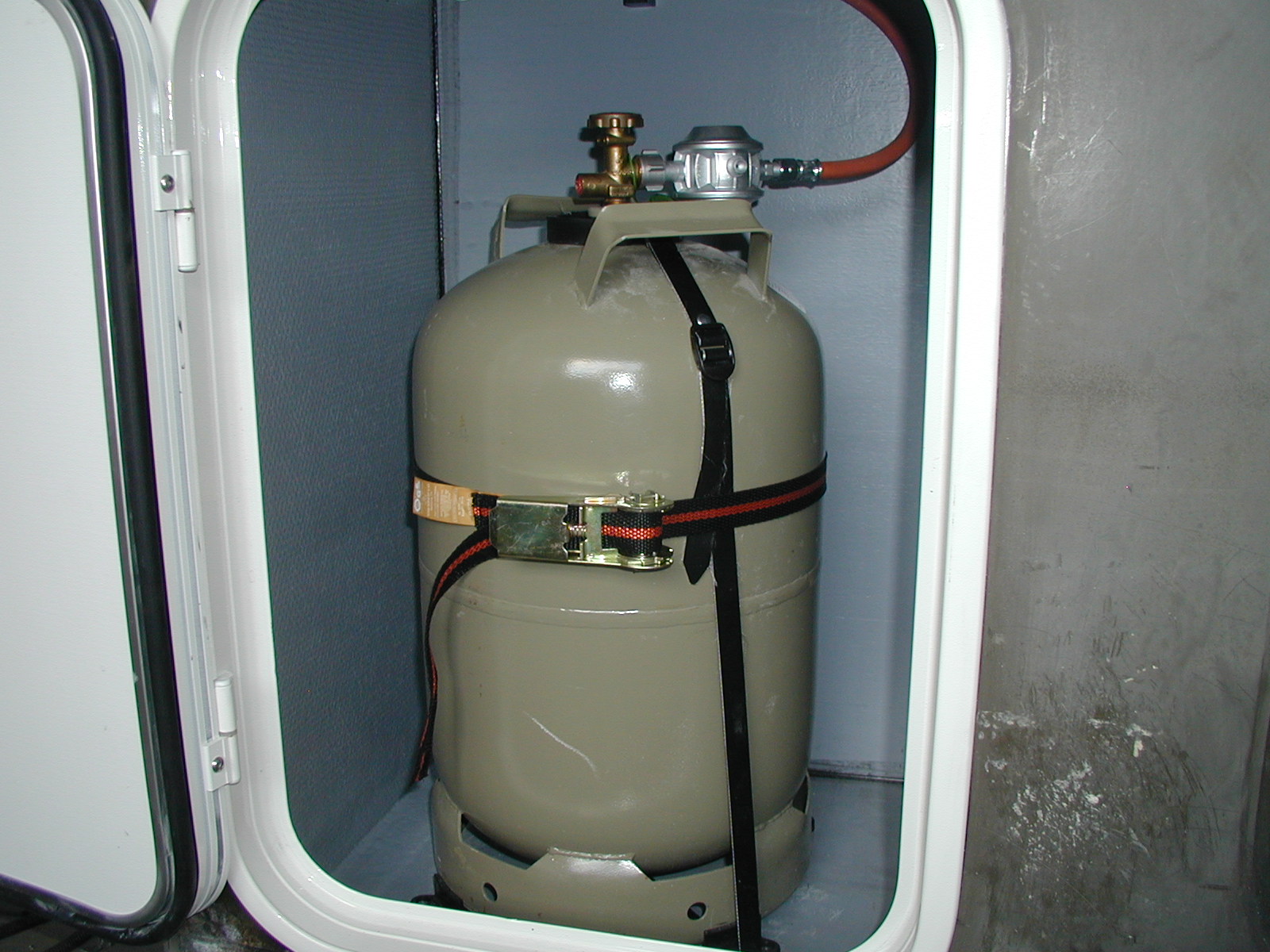

CU478 hat geschrieben:bei mir ist die Flasche in einem Kasten der von außen zugäglich ist. Das Gewicht lastet auf dem Kofferboden.
Also ich hab
- die Flasche in die Ecke gestellt
- auf 2/3 Flaschenhöhe über Eck zweiRiegelschlaufen angeschraubt (ersetzt Teil 2)
- Spanngurt durchgeführt
- Am Fußboden ebenfalls zwei Alu-Winkel angeschraubt
Die Flasche steht also in einem Viereck aus zwei Wänden des Kastens und zwei Aluwinkeln und kann nicht verrutschen.
Wackeln kann die durch den Spanngurt um den Bauch auch nicht.
Und wenn Du durch eine der Riegelschlaufen einen weiteren Spanngurt zu einem Griff der Flasche führst, dann hast Du sie gleichzeitig gegen Verdrehen und "Springen" (vertikale Bewegung) gesichert.

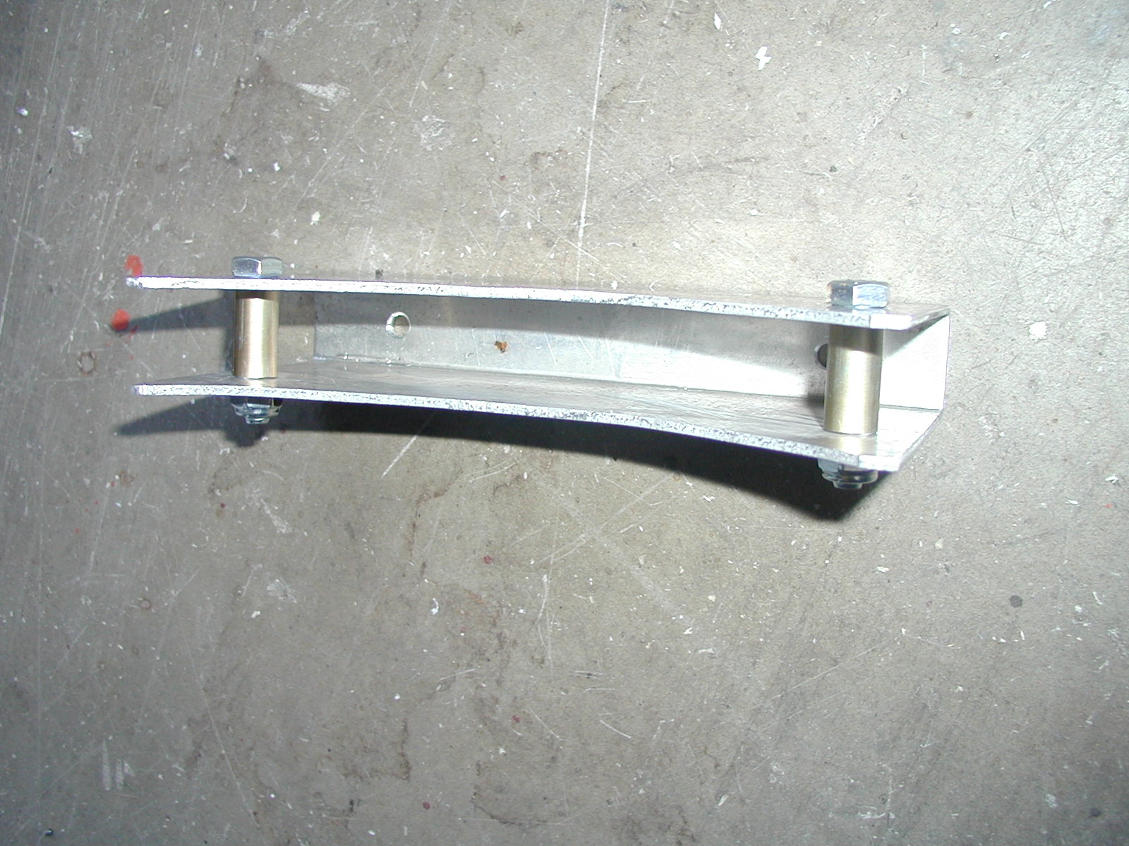

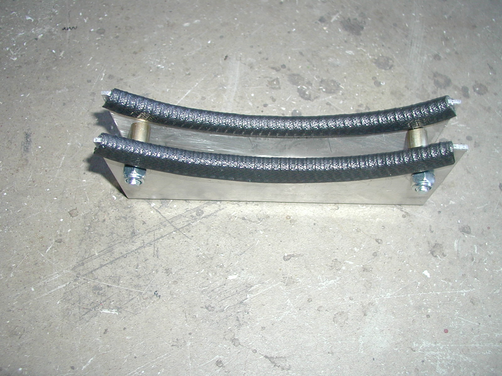

Halter 1 gekauft, verbaut....naja....der Gurt ist zu elastisch, damit wird die Flasche nie fest. Egal wie ich anzieh, der obere Haltering wird zum Ei und wenn ich die Gasflasche anpack, kann ich sie trotzdem kippen.
also Plan B
Halter aus Alublech 3mm gekantet, Radius auf der Bansdsäge gesägt, Distanzhülsen aus Hydraulikrohr gemacht, Kantenschutz drum, fertich.

danke für den sinnvollen Kommentar. Wie ich geschrieben habe, kann ich bei Variante 1 die Gasflasche immer noch kippen, und zwar bis sie an der Wand ansteht. Von stabil und pistenfest also keine Rede. Die selbergemachte 2te Halterung bräuchte auf jeden Fall eine Bodenführung - also zumindest Teile von Variante1.

der abgekantete Wandhalter sieht meiner Meinung nach ziemlich gut aus. (Nicht nur optisch, sondern auch technisch.) Zusammen mit der Bodenbefestigung mMn eine saubere Lösung. Solltest Du die Halter für die 5 kg-Flaschen in Kleinserie bauen wäre ich mit 2 Exemplaren dabei, wenn auch für lokalen Einbau, also nicht im Auto.

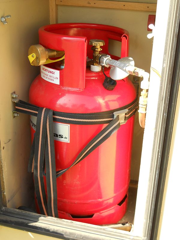

ich hab mir so einen fertig konfektionierten Gasflaschenhalter, bestehend aus einem Stück Zurrschiene und vormontiertem Spanngurt, gekauft: KLICK. Bei 11kg-Flaschen und extremen Anforderungen könnte man 2 davon verbauen.

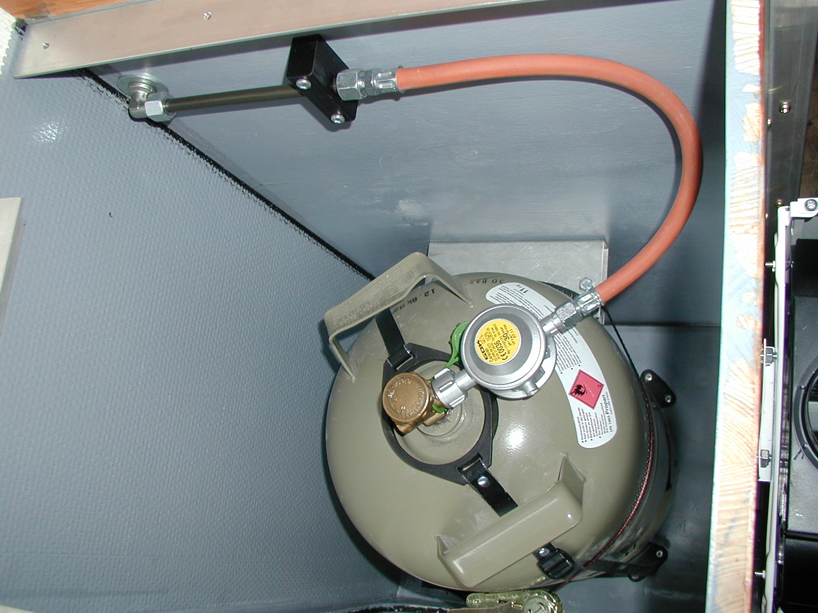

Eine in die Ecke gestellte Flasche wackelt per Definition nicht, es reicht ein einfacher Gurt (idealerweise etwas tiefer, ca. bei 2/3 der Flaschenhöhe) mit zwei Riegelschlaufen zum Befestigen.
Bewegung in vertikaler Richtung und Drehbewegung werden gleichzeitig durch eine am Boden verschraubte Kralle verhindert, die in die Aussparungen des Flaschenfußrings greift (hier nicht zu sehen).
-Bernhard-
https://privat.albicker.org
