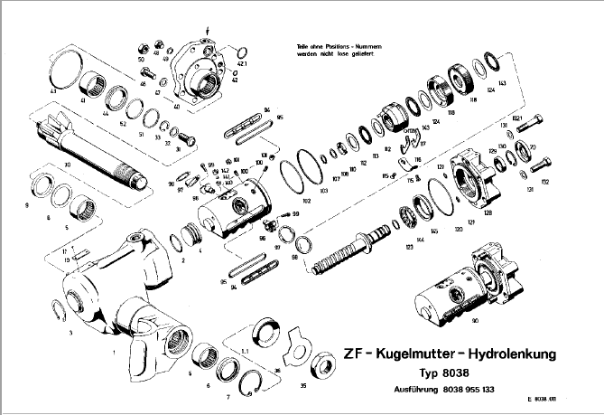

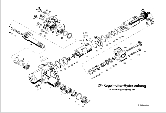

Kann mir jemand sagen was der Unterschied zwischen dem lenkgetriebe 8058 und dem 8038 in der alten Unimogs ist?
Hintergrund ist, ich möchte, sobald ich dazukomme in meinen 404 eine Servolenkung nachrüsten. Bitte keine rechtliche Diskussion starten- das ist alles geklärt.
Der Einbau ist soweit auch schon alles geklärt. Das Thema wurde schon vor vielen Jahren beschrieben.
Mir geht es darum welche Derbheiten Getriebe das bessere ist. Verfügbar sind beide. Platzmäsig ist das 8038 etwas kompakter.
Grüße Martin

Hallo Martin,
Es fällt mir schwer zu sagen, worin sie sich unterscheiden, vielleicht helfen die Abbildungen bei der Auswahl.
Gruß Eugene.
