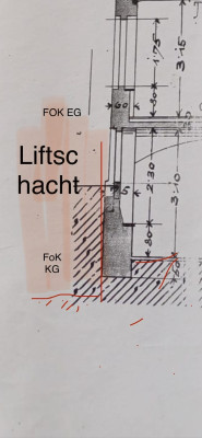

Weniger Schacht unten (500mm) wäre mir sehr recht, die Fundamentunterfangungen unseres Altbauhauses würden damit einfacher (Fundament steckt laut 100 Jahre alten Plänen ca. 50 cm unter der FOK der Kellerstation. Wie es wirklich ist sehen wir wenn wir los graben.

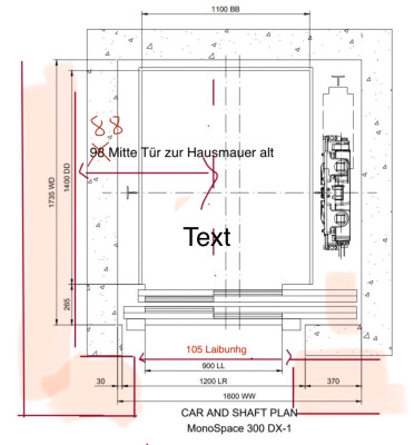

Die Tuerleibungen haben 900mm (alte Fenster die wir nach unten öffnen), dahinter der Lift eine 900mm Türe, das würde auch Fluchten. Die Frage ist: Bekommen die Monteure eine 1100x1400 Kabine durch eine 900er Tuer, oder muss ich diese auf 1200 Aufweiiten (Ueberleger und Co). Zur Not nur im EG? Besser gar nicht.

Die Schachtgrube ist als Version mit verminderten/temporären Schutzräumen meiner Meinung nach weniger problematisch als die Schachtköpfe.
Allerdings sind 500mm sehr wenig - das Mindestmaß bei uns sind 550mm und dort gibt es regelmäßig Probleme wenn der Schacht so schon auf den letzten cm ausgereizt ist.
Im Allgemeinen ist es besser den Schacht etwas größer zu bauen, als in den Anlagenzeichnungen gefordert ist.
Ich habe wenig Schächte gesehen die wirklich gerade sind und vor allem bei 6 Etagen - also Förderhöhe vermutlich 18m - wird der Schacht irgendwie schief oder in sich verdreht sein.
Wenn dann die Einbaumaße ausgereizt sind, muss gespitzt werden um Platz zu schaffen - das kostet wieder zusätzliche Montagezeit.
Da ist das Geld für die Einsparung des Material beim Bau des Schacht schnell wieder verschwunden.
Wenn die Türlaibung ein lichtes Maß von 900mm hat, wird dort keine Schachttür mit 900mm Öffnungsweite eingebaut werden können.
Für die Montage der Kabine sollte das reichen, problematisch sind je nach Zuwegung zum Schacht noch die Schienen - die gibt es als 5m oder 2,5m Variante - das muss man dann sehen welche passen - 5m lassen sich natürlich besser Stellen, aber die müssen eben auch um die Ecke in den Schacht passen.

Danke, habe mal Zuhause meine lieben Nachbarn messen lassen:
- Laibung der neuen Türen wäre 105 (ohne stemmen)
- Abstand Mitte der Türen zur Ecke Haus 88 cm
- es ergäbe sich (wenn man die Standardplaene für Kone, Schindler oder Otis mit Liftantrieb rechts nimmt die gleiche Situation, ein Sprung von der Laibung nach innen. Ich würde gerne bei den 105cm bleiben, das wäre für den Liftbetrieb ok, die Frage ist nur: Bekommen die die -110x140 cm Kabine (Innenmaß) bei der Montage durch.
- die Situation im Fundament ist so;
Alles was ich nicht wild unterfangen muss wäre hilfreich, die Standardmaße wären 110cm, wenn ich noch 20 cm Beton rechne dann grabe ich 70cm am Fundamentende vorbei…
Ob 500 oder 600 mm wäre egal, 1100 mm waren zu vermeiden, was meint Ihr?
Schienen in 5000 mm müsste ich einbringen bevor ich den Deckel betoniere, durchs Stiegenhaus bekomm ich die nicht in den Schacht meine ich. Durchs Nachbarhaus habe ich schon öfter 6m Eisen getragen und über die Hofmauer geworfen (meist eine Nacht und Nebelaktion)
Was meint ihr - geht das?
Lg Rainer

die Kabine passt auf jeden Fall durch.
Die besteht ja aus Einzelteilen.
- Ein Bodenelement - evtl. sogar noch geteilt (bei uns nicht, bei den Mitbewerbern evtl.)
- Die seitlichen Schotten - also die Blechwände - das sind einzelne Elemente - so hoch wie der Fahrkorb und je nachdem zwischen so 30 bis 50cm breit
- das Dach, so wie das Bodenelement, meist einteilig
- dann noch paar Zugstreben, Winkel o.ä.
Die Aufzüge werden ja in der Regel durch die Türöffnungen montiert.
Eine Montage durch das offene Dach wird so gut wie nie durchgeführt.
Gleiches gilt auch für die Schienen - eigentlich werden die nicht durch die Decke gekrant, sondern eben durch die Türöffnungen.
Das sollte aber mit dem Montagebetrieb vorher geklärt werden - je nach Montagemethode und Schacht/Kabinenabmessungen kann es störend sein, wenn alle Schienen vor Montagebeginn im Schacht stehen.
Wenn du eine 600mm Grube bauen kannst dann sollte das reichen und auch zuverlässig funktionieren.
Beim Altbau können tiefere Gruben ja auch problematisch sein - bzgl. Eindringen von Wasser.
Es befinden sich einige elektrische Komponenten in der Schachtgrube, welche Normgerecht auch recht tief angebaut werden müssen.
Ein Eindringen von Wasser sollte also vermieden werden.

Hier die Ergebnisse meiner Gedanken / Rechercheb (4,5 h Flug, wärend dem Sonnenuntergang):
Ich hatte folgenden Plan für die nächsten 3 Wochen:
1.) Angebote der Hersteller einholen auf Basis meiner Erkenntnisse (deren Tender sind sehr umfangreich und spannend was sie im Angebot drinnen haben, was nicht)
- Anfrage Mehrkosten reduzierte Schachtgrube, Reduzierter Schachtkopf, Check Schachtgrube 500.
2.) Angebot von Betreiberfirmen für die Wartung (Vollwartungsvertag) einholen - bin gespannt ob es Kostenunteschiede für unterschiedliche Hersteller/Typen gibt.
Parallel dazu lasse ich den Plan auf Basis Grundriss Kone/Schindler/Otis (Maximalabmessungen von den drei) + Toleranz B: +5cm, T:+10cm zeichnen um damit zur Baubehörde zu gehen (das will ich nur einmal machen wollen - Plan zeichnen vom Haus hoher Kostenfaktor)
@Toleranz Schacht / Zugabe: Meinem Verständnis nach sind die Schienen links und rechts angeschlagen (da benötigt es die Toleranz, gleichzeitig erfolgt hier die Montage und zu viel Abstand auch nicht gut. Plane +5 cm; in der Tiefe kann ich 10 cm zugeben (weil es egal ist.)
Alle Aufzüge sind 630kg, 8 Personen, 1 m/s, Kabine B1100xT1400, Tuer 900, Antrieb rechts im Schacht (kein Triebwerksraum)
Folgende Abmessungen habe ich aus den Plänen die man auf deren Webseiten generieren kann bisher herausgefunden:
B:Innen Breite Schacht
T: Innen Tiefe Schacht
SK: Schachtkopf über FOK
SG: Schachtgrube unter FOK
LR: Rohöffnung Türe
Kone (Monospace 300): B1600 T:1735; SK: 3500; SG1100: LR: 1200
Otis (GEN360): B:1600 T:1655; SK2500: ST:350; LR:1000 (Station 1-5), LR: 1250 im 5.OG (Station 6)
OTIS (GEN360 nicht reduziert:) B:1600 T:1576 ST: 940; SK: 3320 LR:1250 im 5. OG, keine Angaben für Rest.
OTIS (Gen2): B:1600 T:1655, SK:3320, SG:930
Schindler (Serie 3000): B:1600 T:1725; SK:3400, SG:1100; LR: 1180
Dachte für meinen Plan jetzt mal als Angaben für den Zeichner:
B:1650
T: 1835
SK: 3500 + Betondecke und Dach (mein Geländer der Terrasse ist auf 3900, damit schaue ich da immer noch drüber
SG: 600 (und das frage ich mal bei allen Herstellern an)
Generell finde ich die OTIS reduziert Version reizvoll. Warum: mit SG von 350mm hätte ich überhaupt kein Haus-Fundament Unterfangungsthemen, mit LR 1000 käme ich mit meiner Laubungsbreire 1050 super zusammen, die 1250 im 5OG wären egal weil da ohnehin ein fetter Stahlträger alles anfängt und die Wand nur alleine da steht. Mit SK 2500 könnte ich meine Terrasse auf dem Liftdach erweitern was optisch schön wäre)
Die Frage ist kostet das viel mehr (und was spare ich mir beim Bau), wieviel totale „Schädelweh“ hohle ich mir. Ist das in Österreich auch so Baumustergeprüft (nehme mal an ja - frage ich nach).
@Bau: da es insgesamt (speziell aber links) knapp wird müsste ich links und rechts mit max. 20 cm Hohlkammersteinen auskommen müssen. Vorne / Hinten ginge mehr - das wird sich der Statiker ansehen - werde mit ihm ein Vorabgespräch führen wie das seiner Meinung nach ginge.
Damit komme ich auf folgende Planabmessungen (auch als Basis für das Vorgespräch mit dem Baumeister):
B (Außen): 20(XPS als Ausgleich alte Wand)+200(Ziegel)+1600(Schacht innen max) +50(Toleranz)+200(Ziegel)+50 (EPS und Putz) =2130 mehr Platz ist nicht, 5cm weniger wäre gut.
T (Außen): 150(Ziegel)+1735 (Schacht max)+100(Toleranz)+-
250 (Ziegel max.) +50(EPS und Putz) = 2205 (Platz egal), mit dickeren Steinen 2305
SK: 3500+20 cm Betondach und 15 cm Dach= 385 über FOK Dachgeschoss - das wäre 10 cm unter dem Gelönder
SG: 500mm? Mit 20 cm Beton graben wir knapp am Fundament vorbei (keine Idee wieviel zusätzlichen Aushub da braucht)
Wenn es in Realität etwa kleiner wird kann sich keiner Beschweren, größer ist das Thema.
Wie gesagt, jeder Input willkommen.
Als Zivilperson habe ich bisher 3 Reisefahrzeuge gebaut, ich hoffe es bleibt bei einem Aufzug!
Ort der Planung:
Lg Rainer
