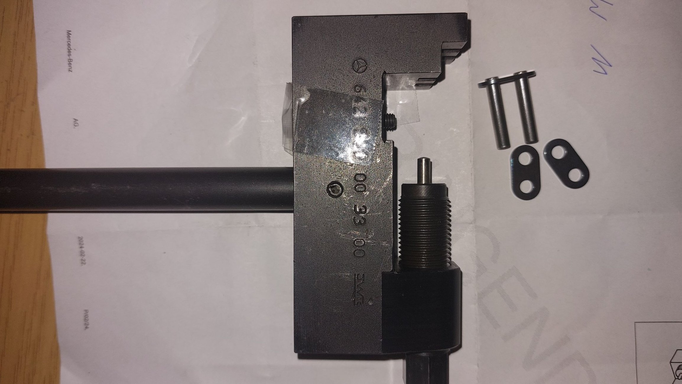

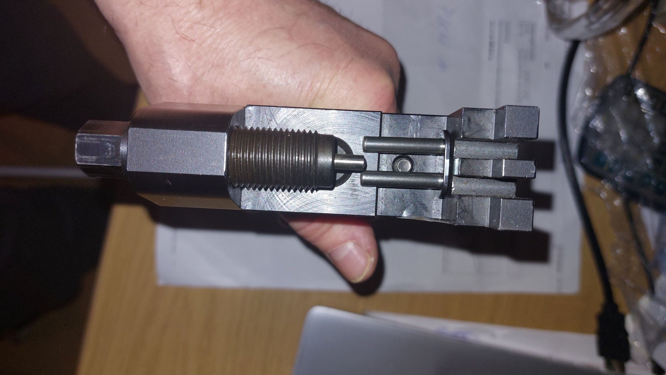

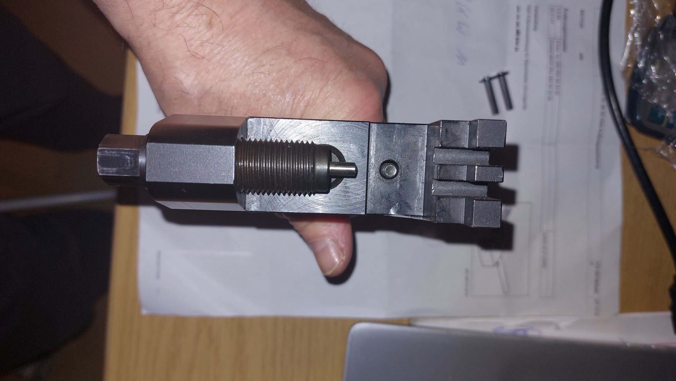

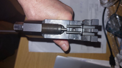

ich habe da eine Frage. Ich konnte dieses Mercedes Niet-Aufpresswerkzeug für die Steuerketten ausleihen.
Jetzt stehe ich vor der Frage wie soll das Funktionieren. Irgendwie erschließt sich das mir bis jetzt nicht. Kann mir jemand da weiterhelfen. Wie soll das gehen, wie vernieten oder auspressen.
Habe das neue zu vernietende Kettenschloss mal draufgelegt, siehe Fotos
Ratlose Grüße
Jörg

Re: Steuerketten Nietwerkzeug OM616
habe es gerade herausgefunden. Die haben mit der Druckstücke und die Kettenführungsstücke für das Werkzeug nicht mitgegeben.
Oh man was für Spezialisten.
Jörg
Jörg
Die neue Steuerkette im OM616 ist jetzt mit dem originalen Nietwerkzeug von Mercedes vernietet. Geht gut damit und die Position der äußeren Lasche ist korrekt.
Jörg
Jörg
