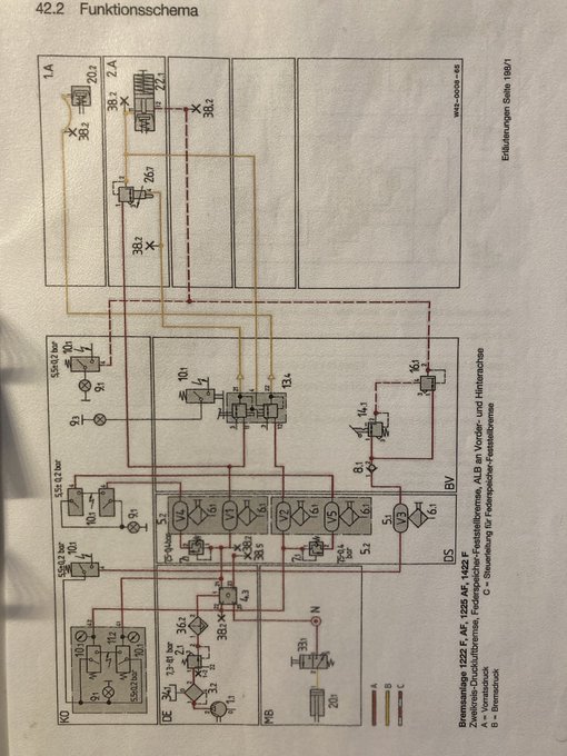

Den habe ich nun erfolgreich gekürzt und alles soweit bereit das ich die wohnkabine raufsetzen kann nun zu meinem nicht zu kleinen Problem,die ganze Luft Geschichte habe ich nach ihnen verlegt(außer den Teil mit dem LuftTrocknerpatrone,habe auch alles schön beschriftet,soweit alles gut,habe dann aber die Tanks gereinigt und neu lackiert und schwups war’s das mit der Beschriftung,vieles konnte ich mir dank ein paar Bilder hin mogeln bin mir aber nicht sicher ob das nun richtig ist.
Nun frage eins,wie schlimm ist das wenn die halt nicht an der richtigen Stelle sitzen?:D
Und 2. Hat vielleicht irgendwer nen Verlauf Plan/anschlussplan?
Mercedes Kiel ist da nicht so überzeugt mir da zu helfen ;)
Und wenn ich schon dabei bin hat wer von Mercedes für 14.00 r20 reifen ne Freigabe für nen 1224?:)
Ich bedanke mich vorab schonmal :)

Jansen hat geschrieben:
2024-02-12 19:57:00
Sportlich ohne Plan an der Anlage rumzubauen ... warum kaufst Du nicht die Werkstatthandbücher bei MB-Classic?
2024-02-12 19:57:00
Ich weiß zwar auch nicht was genau du damit meinst.
Es ist aber so, das schon zwei vertauschte Leitungen zu einem total Ausfall der Bremse führen können. Man merkt es nicht sofort da erst mal alles wie gewohnt funktioniert. Wenn jedoch der Hinterachs-Bremskreis ausfällt, so führen die vertauschten Leitungen zu einem Ausfall gleich beider Bremskreise.
Dies betrifft die Leitungen zwischen den Druckluftbehältern und dem Motorwagenbremsventil und wenn du wie du schreibst alles nach Innen gelegt hast, so hast du ganz bestimmt diese Leitungen gelöst und neu verlegt.
Bei diesen Leitungen sollte man beim Verlegen 10x schauen was man macht und am Ende den richtigen Anschluss gemäß der Prüfanweisung nochmal prüfen.
Burkhard

Jansen
Beiträge: 12
Registriert: 2024-02-12 19:43:14
Re: Anschlussplan der Luft Leitungen Mercedes 1224af
#6 Beitrag von Jansen » 2024-02-13 14:14:43
Vielen Dank für die schnellen Antworten:)
An das mb Classic Buch hab ich auch schon gedacht das sollte man sich mal holen ;)
Ja die Frage war quasi wenn die Leitung woanders sitzt als sie soll,wie schlimm das wäre,das hat Burkhard beantwortet.
Vielen Dank für den Plan :):):)
Da werde ich gleich nachher mal bei gehen und kontrollieren ;)

#9 Beitrag von burkhard » 2024-02-13 18:45:00
Was passiert wenn man die besagten Leitungen vertauscht steht auf der Seite 11. Die beschrieben Prüfung auf Falschanschlüsse sollte eigentlich nach den Umbauten "routinemäßig" gemacht werden. Gehört einfach dazu.
Seite 11:
https://www.yumpu.com/de/document/read/ ... bco-inform
Burkhard

#10 Beitrag von blnblnbln » 2024-02-13 19:01:01
Es hilft das alles nochmal genau zu kontrollieren. Ist etwas Arbeit. Ich löse Schläuche bei denen ich nicht genau bescheid weiss meist an beiden Enden und puste an einer Seite einfach mal etwas Druckluft rein. Man spürt an der andren Seite dann ob es das richtige Rohr ist.
Den Rest kannst du dann mit dem Luftplan prüfen. Das ist etwas Arbeit aber du willst auf keinen Fall das dir der Bremskreis ausfüllt.
Ich hatte beim Testen des ganzen die Schläuche nicht ordentlich fest gemacht. Der Schlauch vom Bremsventil zur Hinterachsbremse ist daraufhin am Auspuff angeschmort und geleckt. Es ist absolut nicht witzig wenn der LKW auf einmal nur noch die halbe Bremskraft hat. Die ganze will ich mir garnicht vorstellen.
Deshalb alles zur Sicherheit prüfen bevor man auf die Strasse fährt. Ich hab nach allen Änderungen erstnal auf dem Privat Hallengelände auf dem ich schraube getestet und geprüft.

#13 Beitrag von burkhard » 2024-02-13 21:48:35
2024-02-13 21:37:43
Probefahrt werde ich hier auf dem Hof machen und gucken ob alles funktioniert bevor die Kabine rauf kommt :spiel:
Lese mal die Prüfanweisung von Wabco auf der Seite 11 in dem PDF durch. Mit einer Probefahrt wird du nicht feststellen können, ob die Leitungen vertauscht sind. Alles funktioniert erst mal ganz normal. Erst wenn der Hinterachs-Bremskreis ausfällt kommt es zu dem Totalausfall wenn die Leitungen vertauscht sind.
