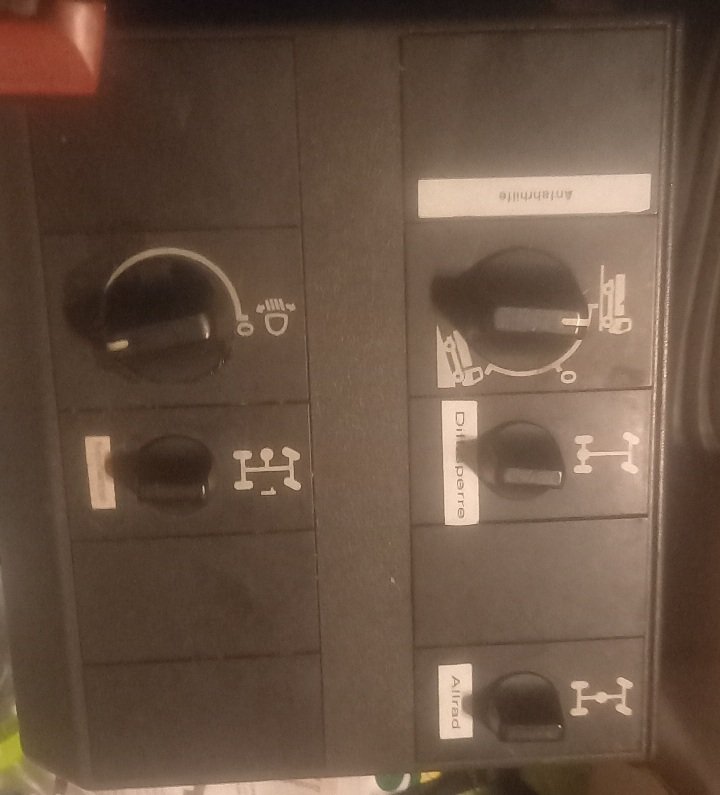

Die Schaltung der differentialsperren erfolgt direkt über Luft. aus dem vierten Kreis geht eine Leitung nach oben zum ventilblock rechts neben dem fahrersitz und verteilt dort auf die einzelnen schaltventile der sperren. Wenn eine Sperre nicht funktioniert am besten die anliegende druckluft auf dem ventilfeld überprüfen dann ob das Ventil durchgängig ist und danach dann die Leitung zur jeweiligen Sperre. wenn die Leitung nicht in Ordnung sein sollte, so wird dann irgendwo Luft austreten, wenn die durchgängigkeit des ventiles gegeben ist. Die Sperre in der Achse wird rein pneumatisch bestätigt und hat nur eine Kontrolllampe die dann, am Armaturenbrett, die eingelegte Sperre anzeigt.

Ja, aber wie gasagt, leitung auf mittele achse ist abgeschniten aber luft trit nicht aus. Leitung solten irgendwo angeschlosen sein, aber ich weis nicht wo.
Im kurzem, sind diferenzialsperre leitungen von mittele und letzte achse zusamen verbunden?

Die Dreknöpfe abziehen, die Leerfeldabdeckungen rausfummeln , die Schrauben lösen, Haube abnehmen, darunter sind die Ventile
