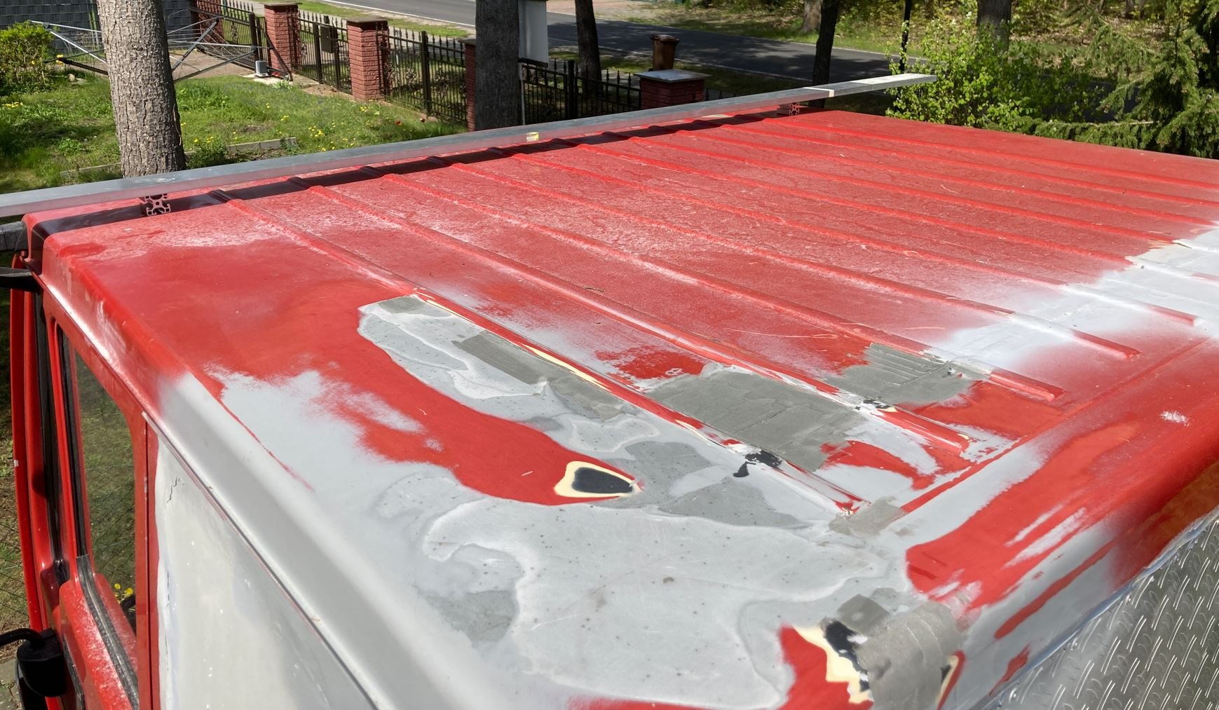

Hallo!
womit Item Profile auf das Dach kleben? Sikaflex 252 oder den 521UV?
Ich möchte 4 Profile längs (Fahrtrichtung) auf dasFahrehaus kleben und dort eine Platte draufschrauben.
Dort komm dann eine leichte Box drauf, keine Reifen oder ähnliches schweres.
In summe maximal 50kg (Dynamisch) auf die ganze Fläche ... 250 x 170(4 Streben).
140kg statisch, wenn ich mal zum be/entladen hochklettern muss.
Gruss Henrik!

Also ich könnte schon noch den Lack bis auf das Blech schleifen ... aber das schmerzt schon sehr
Ich denke, ich schleife es bis auf die beige Orginalfarbe runter?!
Wie geschrieben, 50kg Plusminus auf die ganze Fläche ...
Auf dem Bild sind nur die Aussenprofile (40x40) zu sehen, in die Mitte kommen 30x30, wegen der Wölbung.
