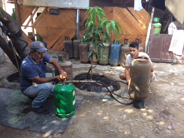

Nein, das kann ich nicht so zusammenfassen, aus folgenden zwei Gründen:
1. Zur Situation in Venezuela, Surinam, Guyana und Französisch-Guayana kann ich nix sagen, da wir diese Länder nicht bereist haben. Auch haben wir nur einen kleinen Teil Brasiliens gesehen.
2. Wie ich bereits schrieb: auffüllen ging immer irgendwie... Und Gas gibt’s immer irgendwo. Diesel ist natürlich bequemer zu beschaffen, aber ich denke der Nutzen, sprich die Sicherheit und Zuverlässigkeit eine warme Butze zu haben wenn man sie braucht, überwiegt die Bequemlichkeit.
Zu dieser Schlussfolgerung - Gasheizung toppt Dieselheizung in der Höhe - komme ich allerdings nur durch Gespräche mit anderen Reisenden, mit denen wir z. B. bei den Rainbow Mountains in Peru oder den Geysiren des Vulkans El Tatio in Chile standen. Beides Stellplätze auf > 4000 m ü. NHN, und beide extrem frostig.
Mit deinem großen ortsfesten Tank stehen dir mehrere Optionen zum Auffüllen zur Verfügung, sofern keine Tankstelle in Sicht ist.
1. Die Buddel zum Nachfüllen wird kopfüber an einer geeigneten Stelle an dein Fahrzeug / den nächsten Baum / den nahegelegenen Zaun gehängt. Und dann heißt es laufen lassen und warten...
2. Dein Tank wird direkt von einem Tanklaster befüllt.
3. Du fährst zu einem Werk und lässt dort befüllen.
In allen Situationen ist aber wieder der passende Adapter die Herausforderung. Mit ein wenig Gerenne zur nächsten Ferreteria (oder auch zur übernächsten...) und / oder ein wenig Bastelei plus der Hilfsbereitschaft der Einheimischen ist aber auch das zu lösen.
Schau dir mal die Website von iOverlander an oder lade dir die App runter. Dann setz den Filter für „Propane“ und klick dich durch die vielen Einträge. Ich denke, du bekommst dadurch eine recht gute Übersicht.
Wir nutzen Gas bisher nur zum Kochen (2 Kochstellen und Backofen), demnächst aber auch zum Heizen mit einem mobilen Gasheizer. Die 11 kg Flasche hat bisher im Schnitt 8-10 Wochen gereicht. Mal angenommen du verbrauchst genauso viel fürs Kochen wie wir und nochmal so viel fürs Heizen, dann kommst du mit deinem 120 L Tank, also ca. 50 kg, satte 20-25 Wochen hin. Das ist mal richtig entspannt. Da ist die Suche nach einer Quelle zum Auffüllen des Wasservorrats schon anstrengender...
Ach ja, in der Höhe hatten wir keine Probleme, weder mit der Mischung von der Tanke (bei Copec in Chile übrigens 85 % Propan, 15 % Butan) noch mit 100 % Propan. Kochen und backen funktionierte immer. Vernünftig (durch-) atmen auf 4250 m ü. NHN dagegen nicht...
Andree
