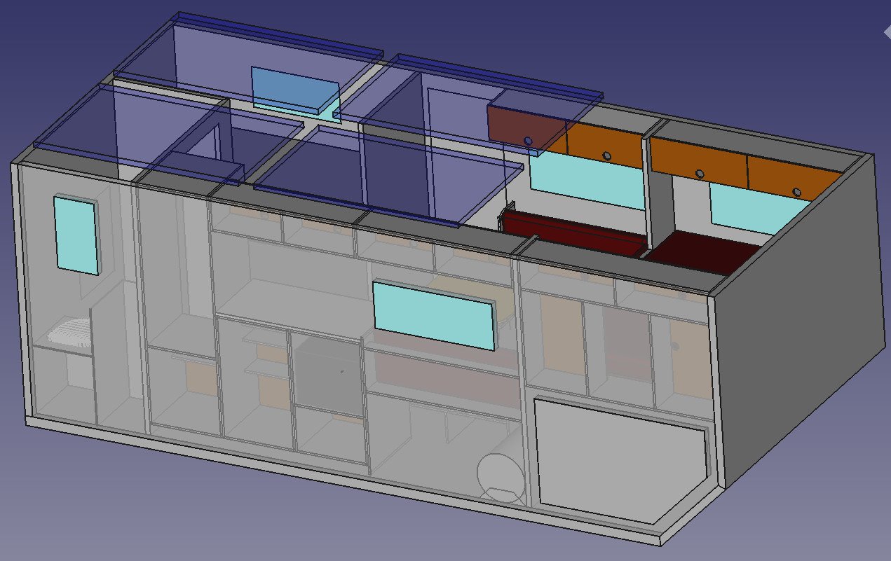

Unsere Kabine ist LxB 5.8x2.5m, Dach und Wände mit 60mm Platten (ich meine mit 1.8mm GFK innen und aussen und GFK Winkeln innen und ausse in allen Ecken). Die Wände der Nasszelle und die beiden Raumtrenner machen die Sache recht stabil.
Auf dem Dach gehen (mit ca 85kg) in allen Bereichen war ohne Innenausbau kein Problem, Eingebaute Möbel stützen zusätzlich (ev. Wärmedehnung beachten). Inzwischen sind Solarzellen oben drauf und das Dach ist nur noch im hinteren Bereich begehbar (ca LxB 2.5x2.5m), auf diesem kleineren Bereich sind wir auch schon zu zweit (ca 150kg) etwas verteilt im äusseren Bereich gestanden, statisch hält das temporär einiges aus, dynamisch (herum springen, fahren...) würde ich da allerdings nicht versuchten. Wenn du planst da dauerhaft Gewicht oben aufs Dach zu packen (ein hoher Schwerpunkt ist sicher nicht erstrebenswert) würde ich mit Dachträgern arbeiten die die Kräfte im Bereich der Stirn-, Seiten und Rückwände senkrecht in die Kabine einleiten und entsprechende Verstärkungen in der Kabine vorsehen.
