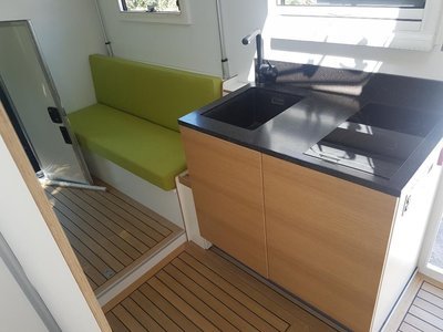

...wir haben eine Corian Arbeitsplatte und ein "Kunststein" Spülbecken (Blanco). Hat bis jetzt 16.000 km überstanden.
