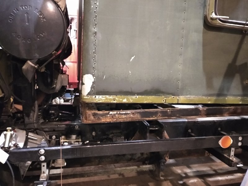

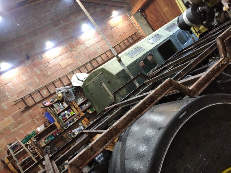

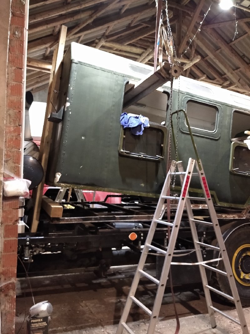

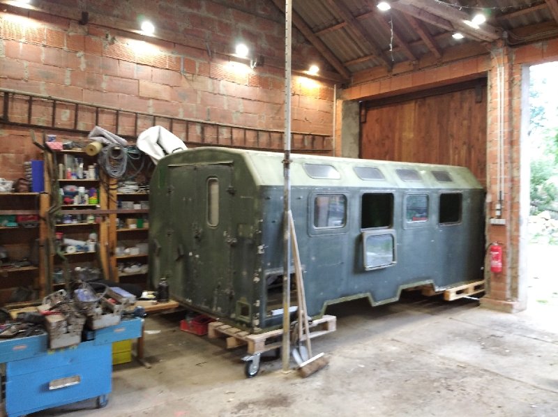

mache das gerade. Der "Deckel" vom Koffer ist mit M8 Schlitzschrauben an der Bodengruppe verschraubt. Die Sandwichplatte auf dem Boden ist mit einer Moosgummi-Schnur gedichtet, dort ist nichts geklebt. Den Deckel kann man abheben und bei Seite stellen. Die Bodenplatte ist mittels Schlossschrauben mit dem Stahlrahmen verschraubt, das lässt sich auch trennen.
Der Stahlrahmen selbst soll nun in der Mitte über dem LKW-Rahmen abgesenkt und an die Rahmenbreite angepasst werden, ähnlich wie die Mitte von einem Reisebus. Außerdem soll der originale Reserveradhalter in den Rahmen integriert werden. Das ist aber noch nicht fertig.
Deckel los schrauben... ... abheben ... ... und bei Seite stellen. Es bleibt der Stahl-Rahmen vom Kung, welcher jetzt abgeändert werden kann. Spiele auch mit dem Gedanken, den hinter ins Zinkbad tauchen zu lassen. MlG
