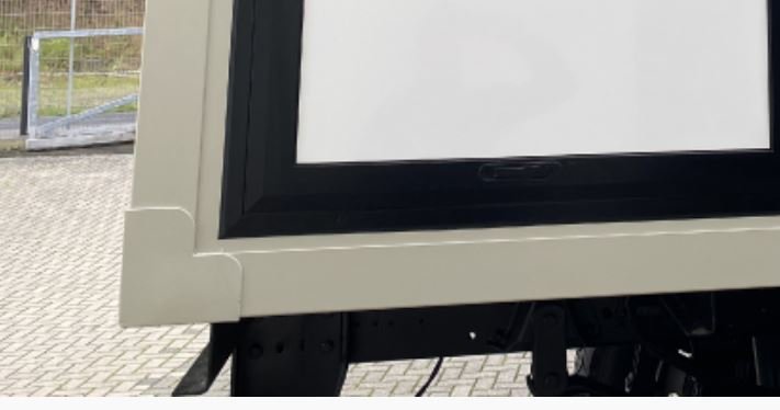

ich habe auch die Caralu Ecken verbaut, hier ein Bild davon. Viele Grüße
