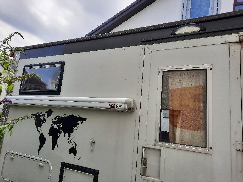

Hat jemand eine kreative Lösung, wie man die Aufbautüre im geöffneten Zustand überdachen kann, damit es nicht in den Aufbau regnet? Die Markise sitzt tiefer und damit neben der Aufbautür.
Hatte schon an ein schiebbares Blech auf dem Dach gedacht. Da stört aber die Solarzelle. Plane in Kederleiste erscheint mir zu fummelig.

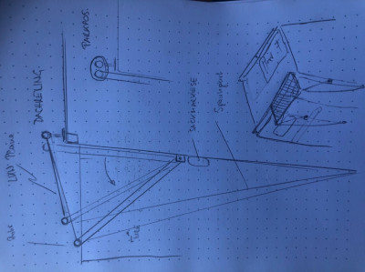

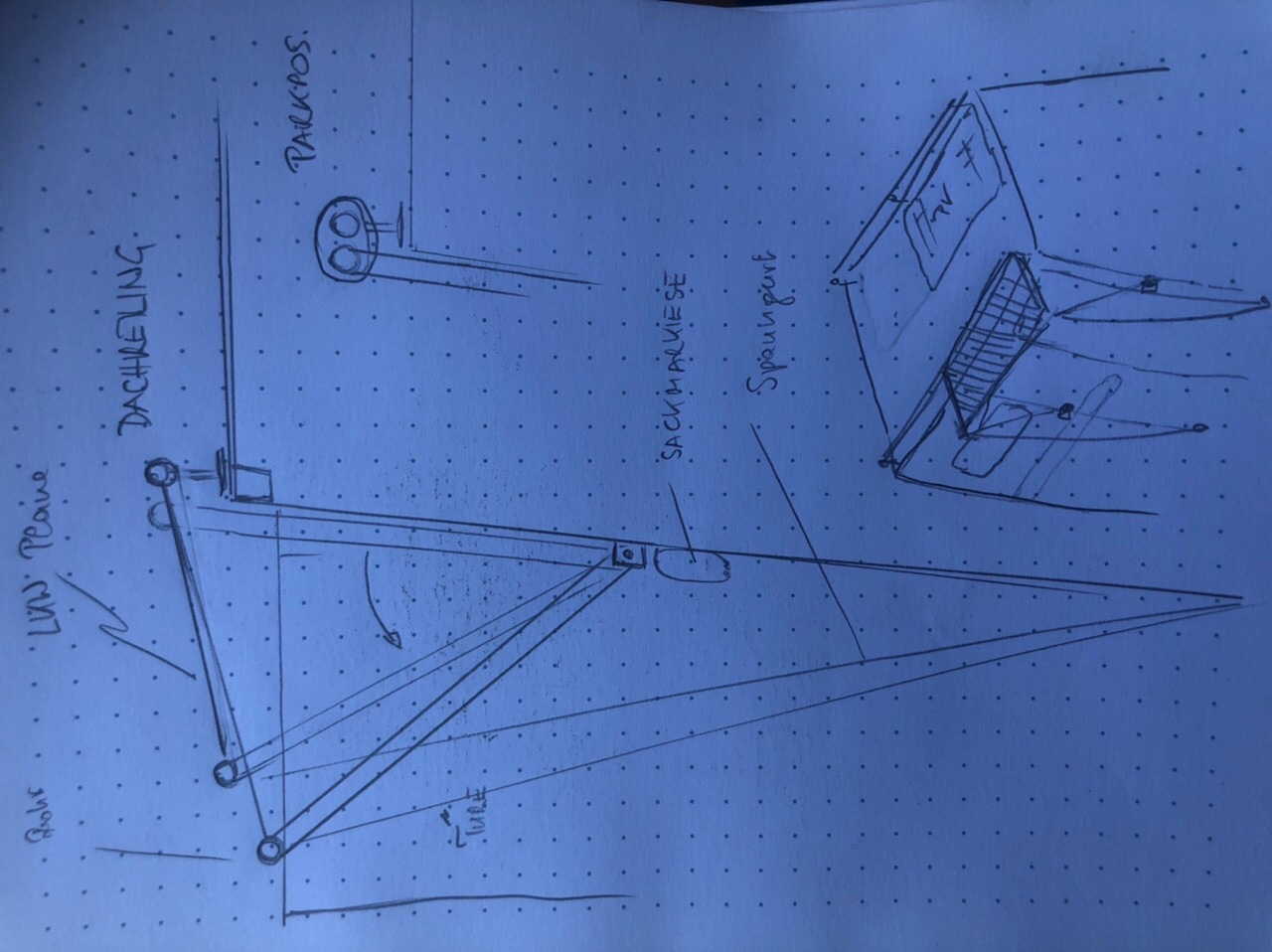

hab Zeit am Strand in Griechenland und das mal für uns durch überlegt.
Da wir eine Dachrailing haben würde ich das bauen wie eine italienische Fenstermarkise. Beschläge aus dem Bootsbau - Google mal nach Bimini. Plane wie Markise (LKW Plane dünn) rechts und links eine Schlaufe genäht und die Rohre durchgesteckt.
Denke mit der Skizze kann man sich das vorstellen:
Spannen mit 2 Gurten nach unten - sollte klappen
Zum fahren die Plane über beide Rohre rollen und 3 Gurte drauf oder so. Für mehr Schutz könnte man ja noch ein Stück plane 15 cm nach unten hängen lassen.
Wichtig wäre mir dass die Türe ohne irgendein herumgeschiss auf und zugeht - das habe ich schon - drum nutze ich die große Plane nie.
Nur so groß wie nötig damit der Wind nicht Zuviel ankann, vielleicht 60 cm Ausladung maximal. Das habe ist so wir oben, da streift auch kein Fußgeher an (Sicherheit) beim Fahren.
Vielleicht bau ich das mal ;-). Der Regen war schon manchmal lästig, wir stehen gerne mit offener Türe als drittes Fenster.
Lg Rainer

Ich tüftel noch dran. Ich denke am einfachsten wäre ein Blech auf einer Igus Gleitschiene auf dem Dach. Zieht man einfach nach Vorne über die Tür.
SD
