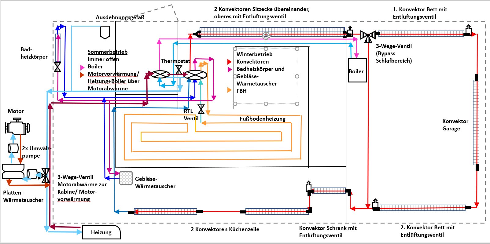

nach wochenlanger Recherche hier im Forum und außerhalb und sehr viel Kopfzerbrechen,
haben wir einen Plan für eine Wasserheizung zusammengestellt.
Teilweise aus dem Thread (System) von Brezzi, und teilweise aus diesem Thread (System Jannis).
Vielen vielen Dank für das Bereitstellen der Hinweise dort.
Verbauen wollen wir Alde Konvektoren (8m, ca. 3200 KW), eine Eberspächer D6, eine Mini- Fußbodenheizung (12 lfdm),
einen Handtuchtrockner (200 W), einen 2 KW Gebläsewärmetauscher und einen Isotemp Boiler 15L.
Außerdem wollen wir die Motorabwärme nutzen, sowie den Motor vorwärmen können.
Unsere Entscheidung für…
eine Wasserheizung: wegen dem besserem Raumklima
Alde Konvektoren: weil leicht und relativ einfach zu verbauen
eine FBH: nicht als Heizkörper an sich, sondern nur für warme Füße
einen Gebläsewärmetauscher: als Zusatzheizung, zum kurzfristigen schnellen aufheizen
Wir sind aber noch total unsicher, ob wir die Leitungsführung korrekt verstanden haben.
Insbesondere die Einbindung des Motors, und die Verbindung Heizung – Boiler.
Hier unsere Skizze, wir wären sehr Dankbar für jegliche Form von Input.
Lieben Dank schonmal
Benny und Susanne

bitte schaut auf unsere Skizze, und gebt uns eine Rückmeldung,
Ist die Leitungsführung so richtig (und sinnvoll), insbesondere die Einbindung des Motors,
und die Verbindung Heizung – Boiler?
Kann man das einfacher lösen?
Haben wir Fehler bei der Planung gemacht?
Wir wären sehr dankbar für Hinweise
Viele Grüße,
Benny und Susanne
Viele Grüße,
Benny und Susanne

vom Motor über WT zur Heizung. Sonst habt Ihr Kühlflüssigkeit vom Motor in Eurer Heizung. Auf jeder Seite des WT eine Pumpe. So könnt Ihr den Motor Vorwärmen bzw bei laufendem Motor alles beheizen. Das 3 Wege Ventil könnt Ihr Euch sparen. Ebenso die teuren Alde Konvektoren. Normale aus dem Hausbau tun es auch. Wieso habt Ihr am Boiler noch ein Ausdehnungsgefäß ? Der Hinweis auf das Steyrforum ist gut, da gibt es genau solche Pläne für Eure Anforderung. Ach ja, ergänzend habe ich noch eine Luftheizung installiert.
Karlsson
Karlsson

vielen Dank für eure Rückmeldungen...
Und sind froh, dass wir uns jetzt entschieden haben.
durch die rundum verlaufenden Alde Konvektoren und die Luftzirkulation durch das Vorsehen von Lüftungsschlitzen funktionieren wird...
Ich habe die Leitungen zu und vom Motor abgepasst, siehe Skizze, eine Umwälzpumpe ist direkt hinter der Heizung. Ist das so gemeint?
Die Alde Konvektoren haben wir gewählt, um Schimmelbildung zu vermeiden. Da durch die rundum verlaufenden Konvektoren mit Lüftungsschlitzem eine Luftzirkulation entsteht.
Wir werden wahrscheinlich noch ergänzend einen Dieselofen einbauen.
Müssen wir noch eine direkte Verbindung von der Heizung zum Boiler vorsehen?
Bitte gib mit eine Rückmeldung.
Vielen Dank
Susanne
Hallo Uwe, ich werde im Steyrforum gucken, ob ich ein Konzept wie unseres, mit Leitungsplan finde.schaut mal ins Steyr-Forum, da gibt es einige ganz gute Aufbauskizzen / Pläne.
Hallo Wilmaaa, ja, am liebsten wären uns Rückmeldungen zu unserem Konzept. Wir sind schon zu oft hin und her geswitcht, von Konzept zu Konzept.Warum sollen sie sich weitere Pläne anschauen, wenn sie doch schon einen Plan gemacht haben und zu diesem Plan Feedback haben wollen?
Hallo Henry, das ist ja schade, dass das Konzept mit der Wasserheizung bei dir nicht so gut funktioniert hat. Wir hoffen, dass das Konzept bei uns,FYI
Sind seit nunmehr 6 Jahren dauernd unterwegs und haben vor 2 Jahren von Wasserheizung auf Luftheizung umgestellt wegen Schimmelbildung im Aufbau trotz lüften!
Jetzt ist diesbezüglich ruhe im Winter
Hallo Karlsson,vom Motor über WT zur Heizung. Sonst habt Ihr Kühlflüssigkeit vom Motor in Eurer Heizung. Auf jeder Seite des WT eine Pumpe. So könnt Ihr den Motor Vorwärmen bzw bei laufendem Motor alles beheizen.
Das 3 Wege Ventil habe ich rausgenommen, mir ist allerdings nicht ganz klar, wie ich die Motoranbindung abschalten kann, wenn wir z.B. ein Leck in der Leitung im Aufbau haben.Das 3 Wege Ventil könnt Ihr Euch sparen. Ebenso die teuren Alde Konvektoren. Normale aus dem Hausbau tun es auch.
Das 2. Ausdehnungsgefäß war eine Annahme. Ich hab irgendwo gesehen, dass jemand mehrere gebraucht hat.Wieso habt Ihr am Boiler noch ein Ausdehnungsgefäß ? Der Hinweis auf das Steyrforum ist gut, da gibt es genau solche Pläne für Eure Anforderung. Ach ja, ergänzend habe ich noch eine Luftheizung installiert.
Vielen Dank
Susanne

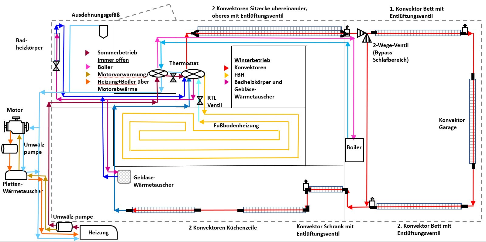

Hallo Susanne,
Euer Plan ist ein wilder mix ... keine Ahnung wie Ihr darauf kommt.
Wichtig ist die beiden Kühl bzw Heizkreisläufe getrennt zu halten.
Dafür habt Ihr ja den WT. Du willst ja kein Kühlwaser vom Motor in der Kabine....
Der Rest wird einfach hintereinander angeschlossen:
Fahrzeug: Anschlüsse von der Fahrzeugheizung Vor und Rücklauf an WT. Im Vorlauf die Pumpe für die Motorvorwärmung.
Aufbau: WT-> Pumpe -> Dieselheizung -> Boiler -> Konvektoren -> FBHZ -> Ausdehnungsgefäß mit Sicherheitsventil usw....
Nach dem Boiler kann ein Dreiwegeventil eingebaut werden für Sommerbetrieb. D.h. der Rücklauf vom Boiler geht direkt zurück zum WT.
An der höchsten Stelle im Aufbau einen automatischen Entlüfter einbauen.
Kannst mich auch gerne per PN kontakten falls noch was unklar ist.
Karlsson
Karlsson

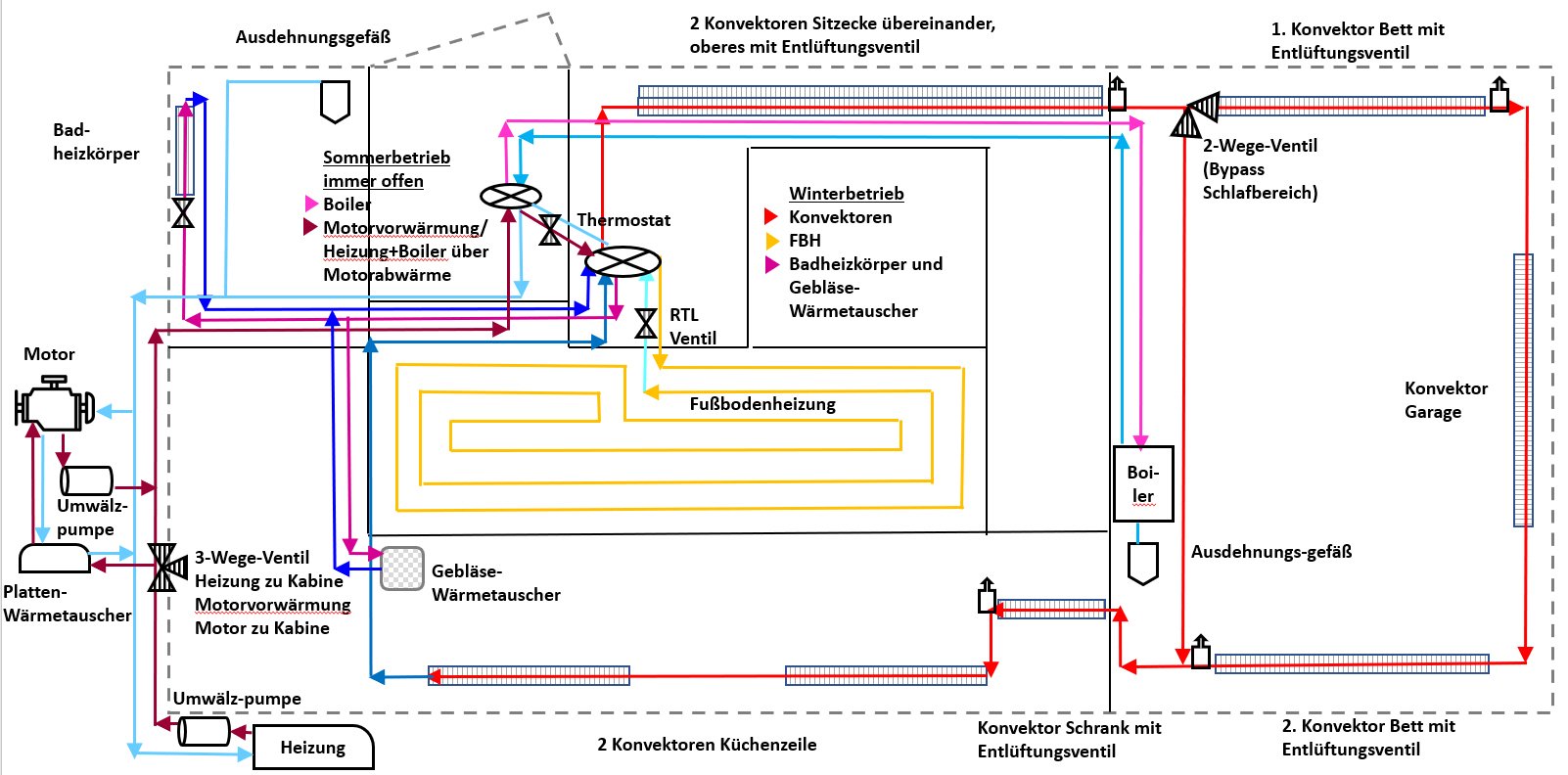

Wurde schon angesprochen, aber wie willst du die Entlüftung realisieren, wenn du einen Handtuchheizer hast? Der wird definitiv deine höchster Punkt sein, so dass du dir wirklich über die Entlüftung Gedanken machen musst

hier die aktualisierte Skizze der Leitungsführung (vielen Dank an Karlsson für die Hinweise).
Ich hoffe, sie ist jetzt auch verständlicher...
Wir würden gerne eine Zwangsbelüftung realisieren, das Bayernluftkonzept schauen wir uns nochmal genauer an.
Vielleicht kann man so etwas ja auch selbst bauen?
Wir sind zuversichtich, dass das Konzept mit den Konvektoren von Alde gut funktioniert.
Hier im Forum wurde auch öfter darauf hingewiesen, dass das Alde System seit vielen Jahren in hochwertigen Mobilen im Einsatz ist.
Es stimmt, der Plan wäre übersichtlicher, wenn wir die Orte nicht berücksichtigen würden, sondern nur das Konzept.
Ich hab es so gezeichnet, um es selbst zu verstehen, und um die Bedingungen klarer darzustellen.
Das Konzept finde ich in diesem Thread sehr gut dargestellt und beschrieben:
http://www.global-wanderer.de/Steyr/Hei ... Diesel-Was
Für Rückmeldungen, falls euch noch etwas auffällt, sind wir sehr dankbar.
Benny und Susanne
Benny und Susanne

Spontan fällt mir auf, dass du noch eine eigene Pumpe für den Fußbodenkreis brauchst. Wenn das Wasser am Thermostat mit 80° ankommt, dann hast du keinen Durchfluss, weil das Thermostat nicht öffnet.
Google mal nach Fußbodenheizung Kompaktregelstation, so werde ich es bei mir lösen.
Alternativ könnte man Versuchen die Fußbodenheizung in den Rücklauf der Konvektoren einzubinden. Das bedingt aber, dass immer die Konvektoren laufen, damit du die Temperatur für die Fußbodenheizung nach unten bekommst.
