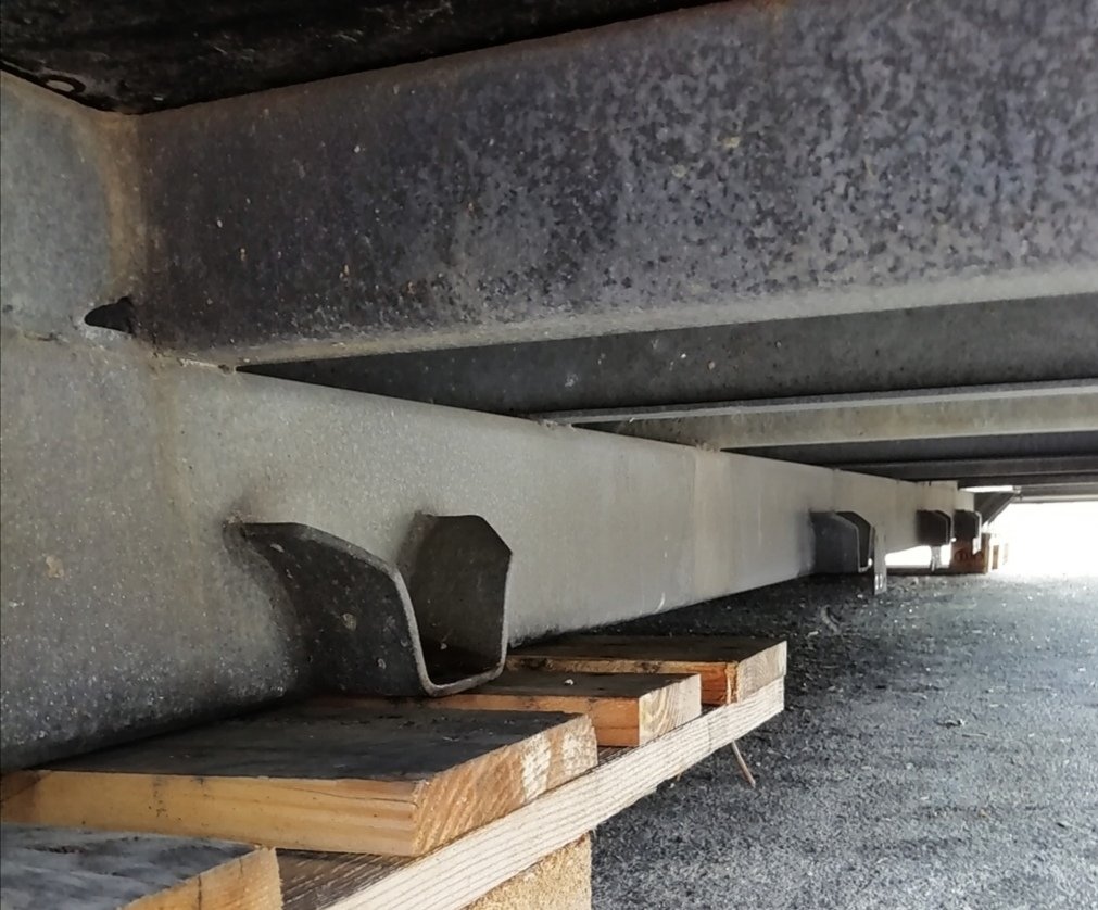

Einziges Manko, Mercedes 1222f hat 90 cm rahmenbreite, der Aufbau nur 85....
Ich muss also auf jeder Seite 2.5 cm ausenkannte überbrücken.
Die originalen Laschen würde ich unverändert am hilfsrahmen lassen ( dienen auch gleichzeitig als abstützung)

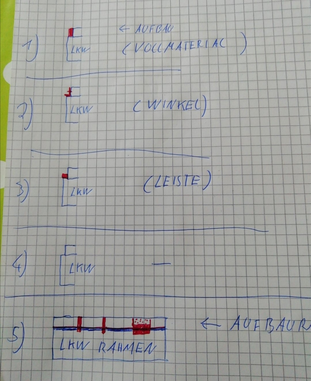

Jetzt die Frage.
Zur Überbrückung komplett vollmaterial ( Zeichnung 1)
Oder eher was gekantetes in 6 mm verschrauben oder verschweigen. (Bild 2)
Oder mein Favorit
Bild 3 eine durchgehende vierkanteiste mit 25 auf 25 mm. Verschweisen mit der Unterkante vom hilfsrahmen.
In Kombination mit Bild 5. Wo die befestigungen auch hinterfüttert sind.
Was meint ihr? 😅
Und entschuldigt meine Zeichnung, die zeigt quasi den Rahmen von hinten gesehen, Bild 5 von der Seite.
Erwähnenswert ist noch, das es kein allrad ist, und ich fast nur auf der Straße unterwegs bin.

wenn du die volle Nutzlast fahren möchtest, dann ist das alles unbrauchbar, dann geht es nur die Querträger der Pritsche aufzutrennen und diese zu verbreitern.
Kommt da nur ein leichter Wohnaufbau drauf, würde ich das mit dem L-Profil machen.

Ich würde zwischen die Schwalben ein Winkelprofil ca 40x25 mm hochkant an die Längsträger anschrauben, alle 40 cm einen Winkel einschweißen und mit etwa 2x M12 pro Meter verschrauben. Die Schwalben werden wahrscheinlich nicht mehr passen, die müssten verlängert werden.

Wie sehen die Befestigungspunkte am LKW Rahmen aus ????
Sind das auf Schwalben, würde sich am ehesten das L-Profil anbieten.
Ist die Frage, ob der Aufbau fest verschraubt sein soll, oder ob eine Federlagerung wenigstens vorgesehen werden soll.
Also mehr Infos zukommen lassen.
Gruß Michael
PS.: Vollmaterial wie auch geschlossene Profile sind nicht förderlich....
