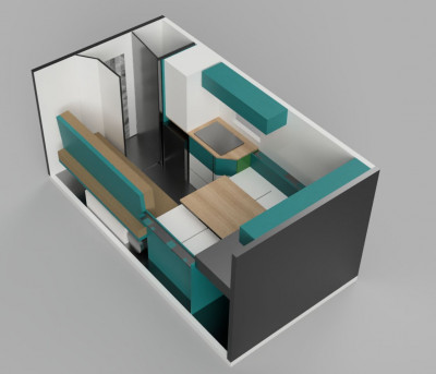

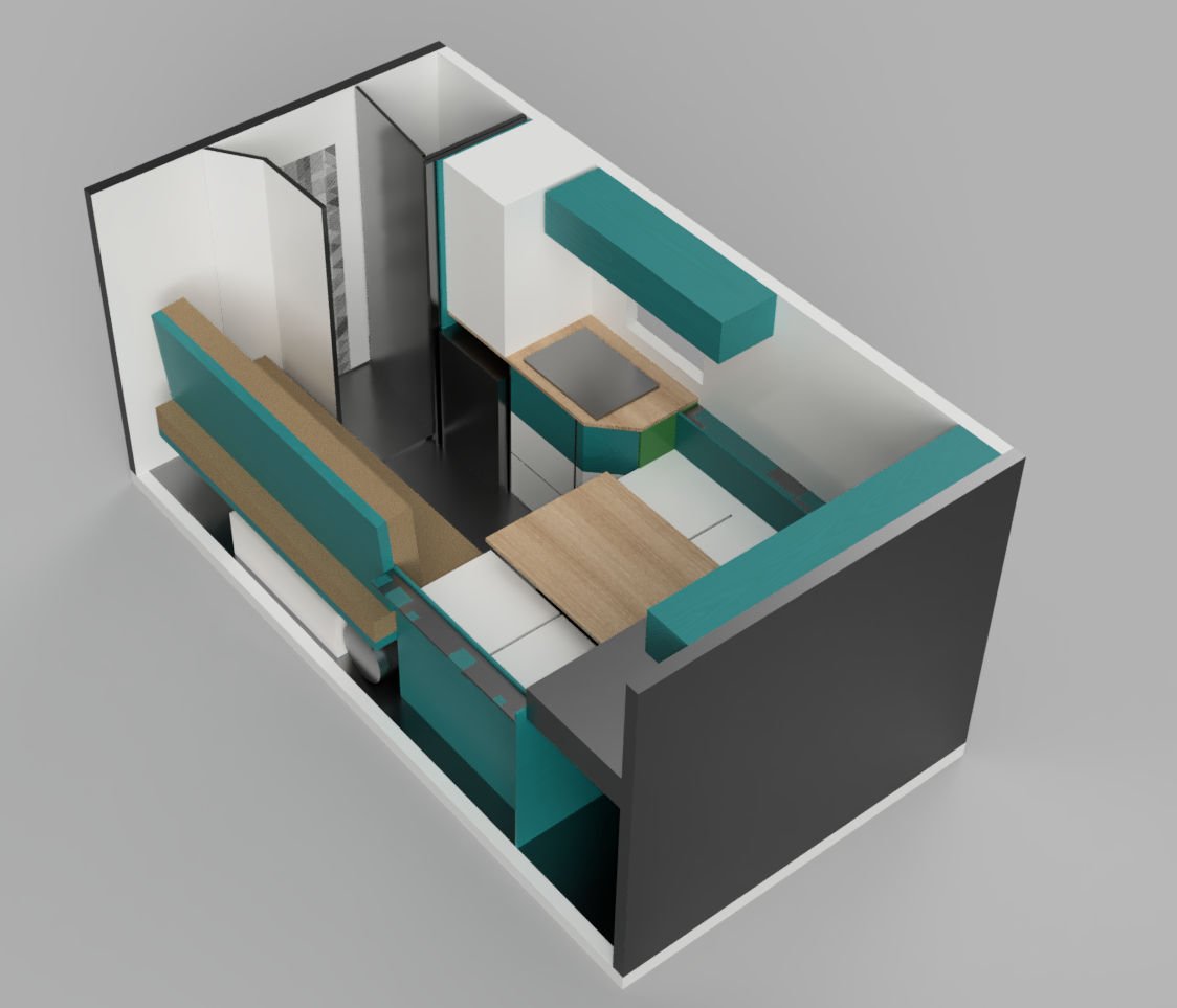

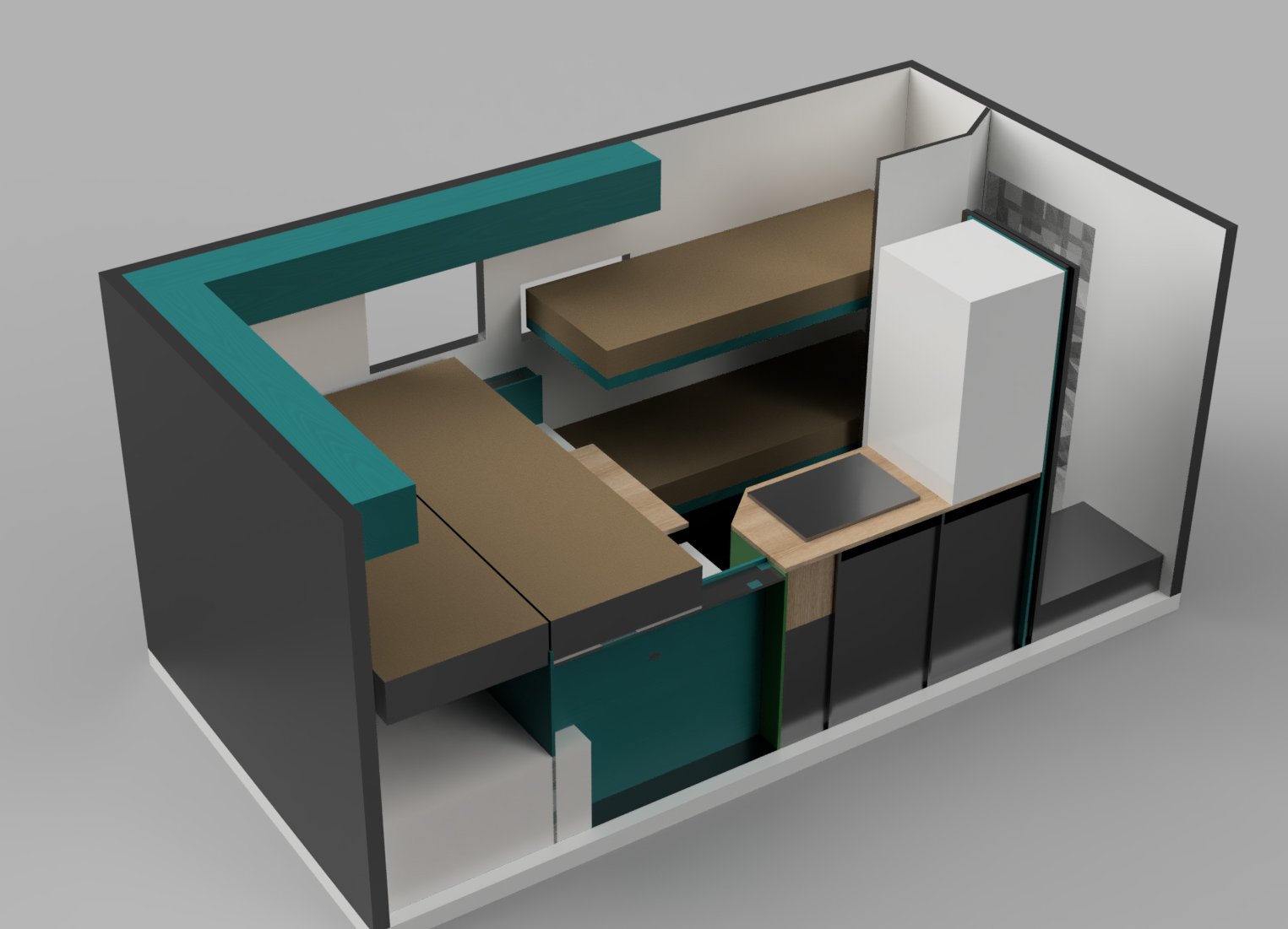

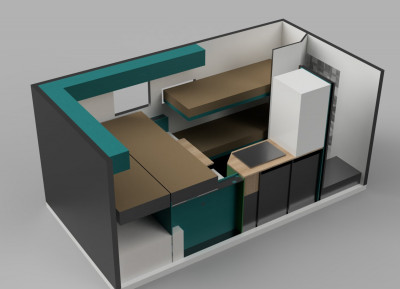

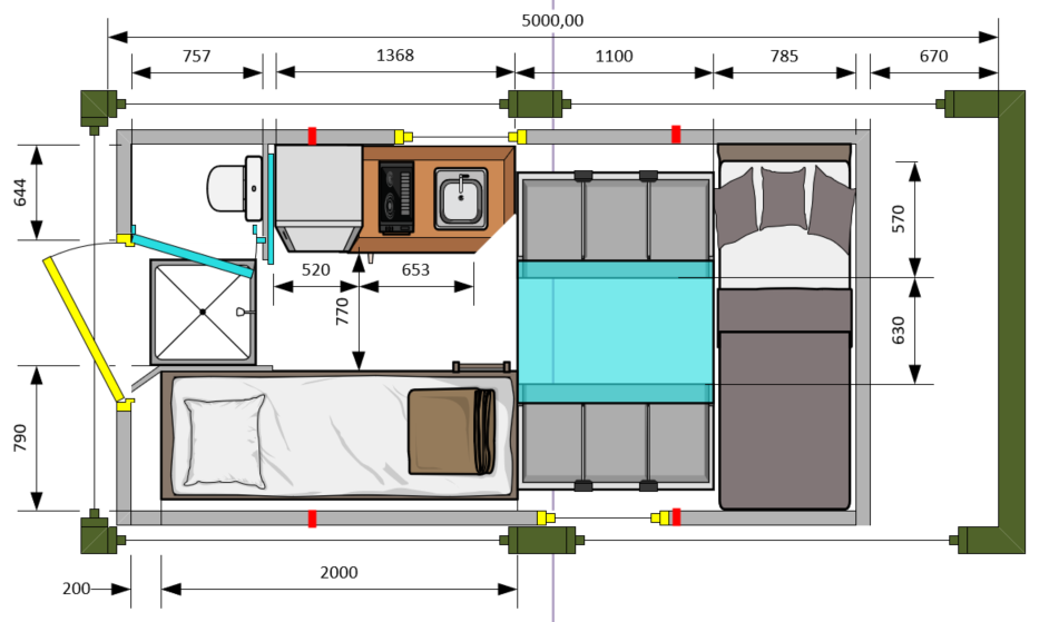

Ich habe hier mal den geplanten Grundriss eingestellt.
Als Türe bleibt die original Shelter Türe vorhanden, da wir auf Grund der Gegebenheiten des Stellplatzes nur zeitweise von der Seite rankommen würden. Das würde den Ausbau stark verkomplizieren. Direkt hinter der Türe kommt dann die Dusche, die dann auch als Schmutzschleuse dient. Mit einer Türe die wechselseitig das WC oder den Ausgang zumacht und einer Schiebetüre die zum „Wohnraum“ hin abschließt, hat man dann auch eine annehmbare Größe für die Dusche.
Bei den Betten habe ich mich dafür entschieden für die Kinder ein Stockbett zu bauen, von dem das obere heruntergeklappt werden kann, um ein größeres Raumgefühl zu haben. Das Elternbett wird über die Essecke hinweg ausgezogen.
Was die Technik angeht kommen ca. 250l Wasser und der Boiler unter das Stockbett gegenüber der Küche. Als Heizung kommt eine wassergeführte Standheizung zum Einsatz, die im Motorraum des KAT verbaut ist und auch das Warmwasser erzeugt.
Die Elektrik kommt unter die Sitzbank auf der Fahrerseite. Somit kann ich hoffentlich das Gewicht ein wenig zwischen links (Küche und Elektrik) und rechts (Wassertank) verteilen. Da ich auf Gas verzichten will und auf Induktion setze, habe ich geplant 2x200Ah LiFePos einzusetzen. Dazu zwei große Victron Multiplus als Wechselrichter (zum eines krieg ich so die Last für Induktion gestemmt und es ist auch noch redundant), Victron MPPTs für die Solarzellen auf dem Dach (als eine Art Tropendach ausgeführt) und einen Ladebooster.
Stauraum gibt es im Küchenblock, unterm dem Bett, in einem der Sitzbänke und in einer Box außen zwischen Shelter und Ladebordwand. Dort werden auch die Fahrräder transportiert.
So ist zumindest mal der Plan. Wenn ihr Denkfehler entdeckt, die ich gemacht habe, oder andere Denkanstöße habt, dann bin ich dafür natürlich dankbar.

Der Grundriss sieht echt gut aus. Das würde fur mich auch in Frage kommen.
Re: FM2 Ausbau - bald geht's los
Gefällt mir der Grundriss, sollte so passen, ein Abwassertank wäre noch gut.
- Beiträge: 17891
Hallo Florian!haydenspass hat geschrieben: ↑2021-06-25 16:06:09Stauraum gibt es im Küchenblock, unterm dem Bett, in einem der Sitzbänke und in einer Box außen zwischen Shelter und Ladebordwand. Dort werden auch die Fahrräder transportiert.
Meiner Meinung nach gibt es zu wenig direkt und einfach zugänglichen Stauraum (z.B. in einem Schrank). Ich verstehe aber Dein Problem, wo soll der auch herkommen, bei 4 Personen im Shelter.
Der Platz im Küchenblock wird für das Küchenequipment und evtl. Lebensmittel benötigt. Der Platz unter dem Bett ist zu umständlich zu erreichen. In die eine Sitzbank wird nicht so wahnsinnig viel reinpassen.
Aber gut, bessere Vorschläge habe ich auch nicht. Also mach' es so!
Hallo Florian,
gratuliere zum KAT - der macht bestimmt einen haydenspass!
Was den Stauraum betrifft: hast Du mal darüber nachgedacht, den Shelter zu verlängern? Die Ladefläche bietet Dir ja entweder Platz für einen kleinen Vorgarten (Geranien mit Allradantrieb - das hat nicht jeder) oder eben für einen längeren Shelter, und damit hast Du auf einen Schlag 3 Kubikmeter mehr umbautes Volumen. Der Umbau an sich scheint keine Raketenwissenschaft zu sein - habe ich mal bei einem Laster gesehen, der mit einem verlängerten FM2 auf Containerlocks unterwegs war. Es ginge natürlich auch gleich ein FM3, aber den Shelter hast Du ja schon.
Hallo Florian,
Das sieht doch gut aus, auf die Terrasse, in den Vorgarten auf der Pritsche kannst Du ja noch ein paar Zargesboxen stellen und dann hast Du nochmal Staraum und Gartensitze zugleich.
Hallo Pirx,
im Küchenblock ist über dem Kühlschrank noch ein Schrank eingeplant, der vielleicht noch etwas Platz über der Raviolidose und dem Nudelsieb bieten könnte und halt noch ein bisschen Oberschränke. Aber das "woher nehmen" ist, wie du richtig erkannt hast, das Problem, mit dem ich zu kämpfen habe. Und da der Shelter bereits da ist, wollte ich erst mal nicht auf eine neue größere Kabine umschwenken. Die einzige andere Alternative, die mir gerade einfällt, wäre den Shelter zu vergrößern. Entweder mit einer Art Alkoven nach vorne (sowas in der Art hat ein Kumpel bei sich gemacht) oder 1 1/2 FM2 zusammensetzen (hab ich auch schon Bilder auf einem KAT gesehen).
Ich werd jetzt einfach mal so anfangen, Erfahrungen sammeln und dann in ein paar Jahren vielleicht einen neuen Ausbau anfangen (da wäre ich glaube ich nicht der erste) oder die Kinder werde nicht mehr mitgenommen und das Stockbett wird teilweise zum Schrank umgebaut.
Danke, macht er definitiv. Und die Kleine hocken drin wie Graf Rotz und sind stolz wie Bolle.Ueberholnix hat geschrieben: ↑2021-06-25 22:45:36gratuliere zum KAT - der macht bestimmt einen haydenspass!
Für den Vorgarten könnte ich doch einen Dachträger über der Fahrerkabine mit Kunstrasen belegen. Platz ist da genug. Und wenn ich Golf spielen würde, wäre das für einen Abschlag sicher idealUeberholnix hat geschrieben: ↑2021-06-25 22:45:36Was den Stauraum betrifft: hast Du mal darüber nachgedacht, den Shelter zu verlängern? Die Ladefläche bietet Dir ja entweder Platz für einen kleinen Vorgarten (Geranien mit Allradantrieb - das hat nicht jeder)
In den Platz zwischen Shelter und Bordwand wollte ich einen Kasten für Stühle und weiteren Stauraum bauen. Oben drauf die Fahrräder. Ist halt nur von außen erreichbar. Also nix mit von der Dusche aus mal kurz Unterwäsche holen.
Das ist prima. Der KAT hat ja ein relativ niedriges Fahrerhaus, da gingen auch ein paar Ziergehölze, zumindest wenn man einmal im Jahr etwas nachschneidet. Wasser hast Du ja ohnehin dabei.haydenspass hat geschrieben: ↑2021-06-25 23:00:49Für den Vorgarten könnte ich doch einen Dachträger über der Fahrerkabine mit Kunstrasen belegen. Platz ist da genug.

Zwei Dinge hätte ich anzumerken:
Sind 200 Ah Lithium ausreichend für eine solche Kabine mit Induktionsheizung. Eher nicht, aber das kann man mit zwei Gaskartuschenkochern kompensieren. Man braucht ja nur manchmal -ich eher selten- volle Kochenergie.
Und zweitens die Querlüftung halte ich für gering dimensioniert. Wenn man gerne in die südliche Sonne fährt heizen sich unsere Kabinen beträchtlich auf und die Nächte braucht man zum Auskühlen. Wenn dann aber nur zwei so kleine Fenster dafür da sind geht dieser Kühlvorgang entsprechend langsam. Zwei große Dachluken bräuchte die Kabine dann schon, was aber wieder der Solarfläche weggenommen wird.
Ansonsten gefällt mir das Ausbaukonzept auch gut.
Sepp
Sepp

Servus Florian,
wir hatten ja im Kat Forum bereits Kontakt zwecks der Sitzbank, von daher auch hier ein willkommen von mir
Dein Grundriss wirkt interessant, wobei ich bei 4 Reisenden die Frage stellen möchte, ob Du nicht vielleicht auf den Ural Koffer wechseln möchtest?
Peter (@pshtw) hat einen solchen auf seinem drauf und das ist echt schick. Vor allem durch die größere Breite wird der Innenraus deutlich nutzbarer.
Einen ähnlichen Koffer habe ich bei mir drauf: 8,3qm Studentenbutze. Von der Isolierung her sind sie ähnlich, nur der Wandaufbau unterscheidet sich.
Wie möchtest Du das mit dem Urlaubsgeraffel wie Fahrräder, SUPs und Co lösen? Die Fahrräder möchtest Du auf die Box hinterm Führerhaus stellen, ok, aber das ganze restliche Gedöns?
Auf jeden Fall viel Spaß und Erfolg bei Deinem Projekt
Solltest Du Dich von Deiner Sitzbank trennen wollen, so freue ich mich über ein PING.
PS:
PS:
Geplant sind 2 x 200Ah. Also insgesamt 400Ah. Mit 200Ah wäre das wirklich ein wenig knapp. Die volle Kochenergie brauch man meist nicht, aber dann will man vielleicht doch mal Nudeln und Soße gleichzeitig machen. Also 2 Platten. Und da kommt auch der Grund für die zwei Wechselrichter, die parallel geschaltet werden. Immer schauen müssen, dass ich mit beiden Platten zusammen nicht über ein bestimmtes Niveau komme, damit der Wechselrichter nicht aussteigt, stelle ich mir etwas anstrenged vor. Daher lege ich das System lieber so aus, dass ich das Maximum nutzen könnte. Und wie gesagt, der Vorteil dabei ist, dass ich eine Redundanz habe. Wie heißt es so schön - lieber haben und nicht brauchen als brauchen und nicht haben. Und ich werf zur Sicherheit gleich mal 5 Euro ins Phrasendreschschwein.seppr hat geschrieben: ↑2021-06-26 9:54:42Sind 200 Ah Lithium ausreichend für eine solche Kabine mit Induktionsheizung. Eher nicht, aber das kann man mit zwei Gaskartuschenkochern kompensieren. Man braucht ja nur manchmal -ich eher selten- volle Kochenergie.
Die Hinweis auf die vielleicht zu kleinen Fenster ist gut. Ich werd eh noch schauen, dass ich eine Dachluke reinkriege. Wenn ich richtig gerechnet habe ist in der Mitte eh noch ein Streifen dafür da, der aktuell nicht für Solar verplant ist. Aber ich kann das ja im Hinterkopf behalten und einen Teil der Solarzellen auf Schienen montieren. Wenn zu, dann ist es ein Schutz für die Dachluke, wenn offen habe ich ein kleines Vordach über dem Eingang. Mal sehen.
Aktuell ist auf beiden Seiten je ein 60x30 Fenster drin. Auf der Beifahrerseite muss ich das Fenster wieder verschließen, weil das obere Stockbett direkt vor dem Fenster ist. Also kommt auf der Beifahrerseite ein neues Fenster weiter vorne rein. Ich dachte da an 60x50. Breiter ist glaube ich schwierig, weil ich auf der einen Seite einen Abstand zur alten Fensteröffnung haben will (zwecks Stabilität), auf der anderen Seite kommt dann die Strebe des Shelters, die ich auch zwecks Stabilität nicht durchtrennen will. Auf der Fahrerseite hätte ich dann die Möglichkeit das aktuelle Fenster größer zu machen. Wenn ich ein zweites Fenster einbaue, kommt das ans Kopfende des Betts und man kann sich nicht mehr am Kopfende anlehnen.
Ich muss mir das auf jeden Fall nochmal durch den Kopf gehen lassen.
ich hab gerade nochmal nach den Ural Koffern geschaut. Durch die Dachschrägen an den Seiten und die Radkästen bin ich mir nicht so sicher, wie viel ich dadurch gewinne. Klar in der Breite hilft das etwas für das Raumgefühl, aber oben wird es mit den Oberschränken wieder etwas schwieriger. Und die Radkästen müsste ich entweder ändern, auf den Platz verzichten oder nur von Außen zugänglich machen. Daher bleibe ich aktuell lieber beim FM2. Aber Danke nochmal für den Hinweis.
Ich weiß, Stauraum ist Mangelware. Beim ersten Packen werde ich dann entscheiden ob der Platz für den Golfabschlag oder das Ziergehölz für den fahrbaren Obstsnack doch entfallen mus und Aluboxen auf den Dachträger kommen.
Also im Sommer haben wir mit 300Ah@24V keine Probleme beim Induktivem Kochen, im Winter dürfen es immer mehr sein (2x1,9kW Platten) der 4kW China WR macht das ohne murren... unsere Kinderbetten sind nur 1,56m lang und Recht schmal, 60cm... Wie sieht das den mit Bett Zeiten und Verdunklung an den Betten aus? Und die Kinderbetten könnte man doch an den Fußenden kleiner zu laufen lassen sodas die Tür richtig aufgeht.
Unsere finden es gut das sie ihr eigenes Reich am Kopfteil haben, 70cm müssen sie rein kriechen und haben dann ein Fenster. Wir hängen die Betten noch ab damit es dunkler wird und sie nicht den Trubel am Tisch und Kochbereich mitbekommen wenn sie schlafen.
the_muck hat geschrieben: ↑2021-06-27 22:52:12Also im Sommer haben wir mit 300Ah@24V keine Probleme beim Induktivem Kochen, im Winter dürfen es immer mehr sein (2x1,9kW Platten) der 4kW China WR macht das ohne murren... unsere Kinderbetten sind nur 1,56m lang und Recht schmal, 60cm... Wie sieht das den mit Bett Zeiten und Verdunklung an den Betten aus? Und die Kinderbetten könnte man doch an den Fußenden kleiner zu laufen lassen sodas die Tür richtig aufgeht.
Grüße Malte
Unser Kinderbett (momentan noch Papa-Notbett
Timo
Bei der Länge würde ich schon bei den 2m bleiben. Dann kann man auch mal mit Kumpels auf ein Festival oder Treffen gehen. Aber das schmäler zulaufen lassen des Betts, schau ich mir nochmal an, wenn die Essecke steht.
Die Idee die Füße unter einem Schrank zu verstecken ist eigentlich ganz gut. Aber mit 2 Jungs hab ich keine Möglichkei noch einen sinnvoll nutzbaren Schrank dazwischen zu zimmern. Beim Elternbett wird es aber so gemacht, um wenigstens auf der Seite Oberschränke montieren zu können.
Was die Verdunklung angeht werden wir dann wohl einen Vorhang hinhängen. Aber unsere beiden sind eh Nachteulen und wenn wir noch sitzen und reden, dann kommen die meist auch nicht zur Ruhe oder wollen zumindest nicht wirklich ins Bett. Da bräuchte ich eher einen Anhänger oder ich bau die Kiste nach vorne zum Schlafquartier aus. Hat halt auch seine Nachteile. Wenn es innen durchgeht, müssen sie über das Elternbett krabbeln um zum Klo zu kommen. Außen rum ist je nach Wetter auch nicht prickelnd, wenn sie mal in die Kabine wollen, und weckt dann jeden auf, wenn die Türe aufgeht. Trotzdem fängt mein Kopf jetzt wieder an zu arbeiten und neue Ideen durchzugehen. Danke dafür
Das muss jeder selbst abschätzen, wir wollen vor dem 10. Lebensjahr auf längere Reise. Und für den mehrgewinn an Platz in dieser Zeit, baue ich gerne noch mal umMagirus_Deutz hat geschrieben: ↑2021-06-28 12:02:27156cm Länge finde ich etwas kurz, für manche Zehnjährige wird das dann ja schon knapp.
Zum Kochen, wir haben 1-2 Monate mit dem Kochfeld zuhause gekocht + Steckdosenzählwerk, um mal zu schauen auf was für verbräuche wir kommen. Wir liegen im schnitt bei 400Wh/tag wenn wir Kochen... einige Gourmets werden damit nicht hinkommen, haben halt nen großen Salat und Brot anteil... dann die 300Wh/tag für den Kühlschrank + kleinkram macht vielleicht 1000Wh am tag. Mit 7,5kWh des 300Ah@24V Akkus und 80% nutzung landen wir dann so bei 6 Tagen ohne Landstrom. Im Sommer sind die Akkus eigentlich immer am Mittag wieder voll... im Winter sieht das halt alles anders aus, da Spiritus zum zünden des Bootsofen vorhanden ist haben wir nen Spirituskocher als Notgroschen dabei...
Das hängt halt von deinem nutzen ab. Bei uns kann ein Gast mit der Isomatte im Gang pennen und einer auf einer längeren Bank der Sitzgruppe. Ansonsten gehts ins Zelt. Und so wirds auch wenn die kleinen älter werden, dann bekommen die ein Dachzelt aufs Fahrerhaus, Betten werden umgebaut.haydenspass hat geschrieben: ↑2021-06-28 12:18:33Bei der Länge würde ich schon bei den 2m bleiben. Dann kann man auch mal mit Kumpels auf ein Festival oder Treffen gehen.
