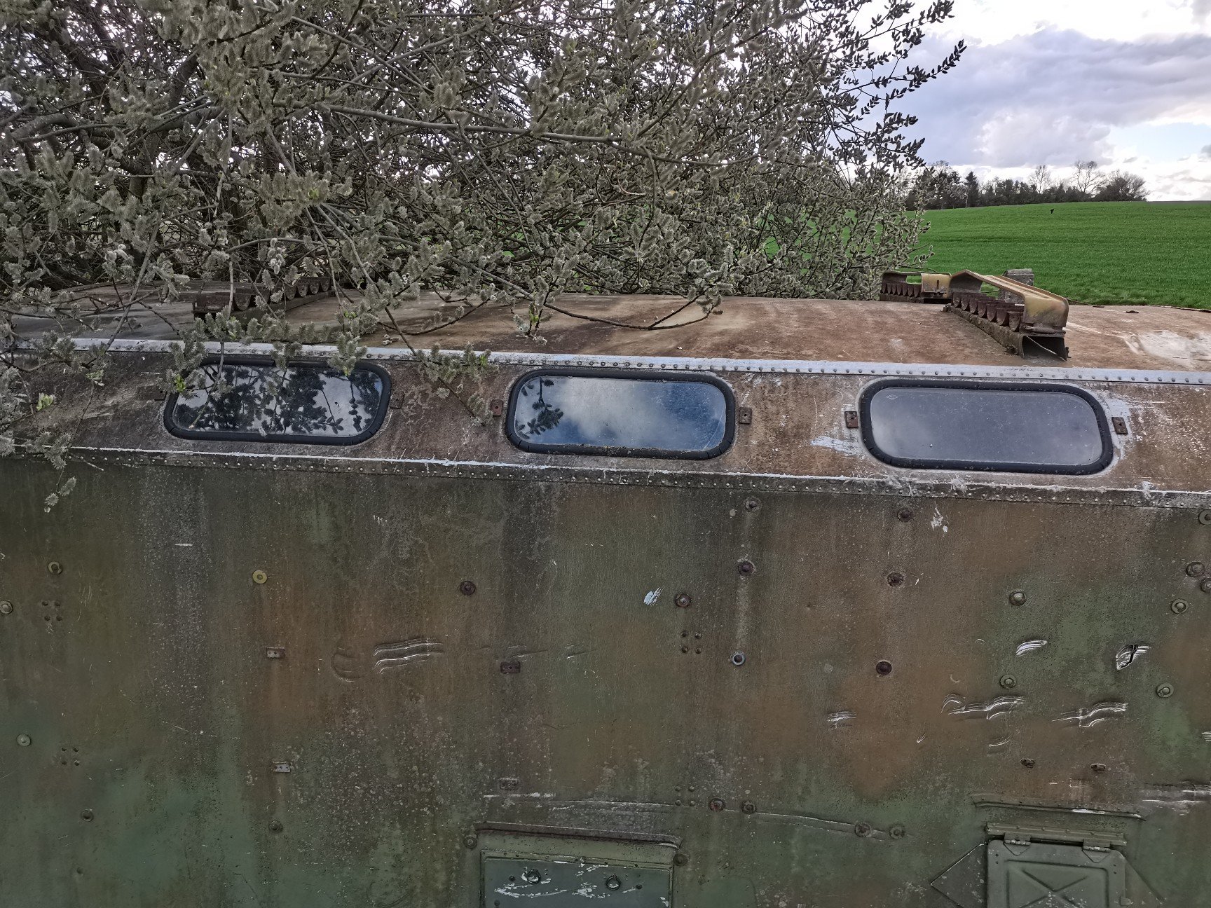

Hallo Leute. Bin neu hier im Forum. Habe einen Koffer russischer Bauart geschenkt bekommen.
Da der Zustand recht bescheiden ist, wollte ich den Koffer gern umbauen. Final soll er auf eine Robur LO Pritsche. Ebenfalls möchte ich gern einen Alkoven verbauen, da wir zu viert unterwegs sind. 2 Erwachsene und 2 Kinder.
Bin gespannt auf eure Meinung. Lg Eric

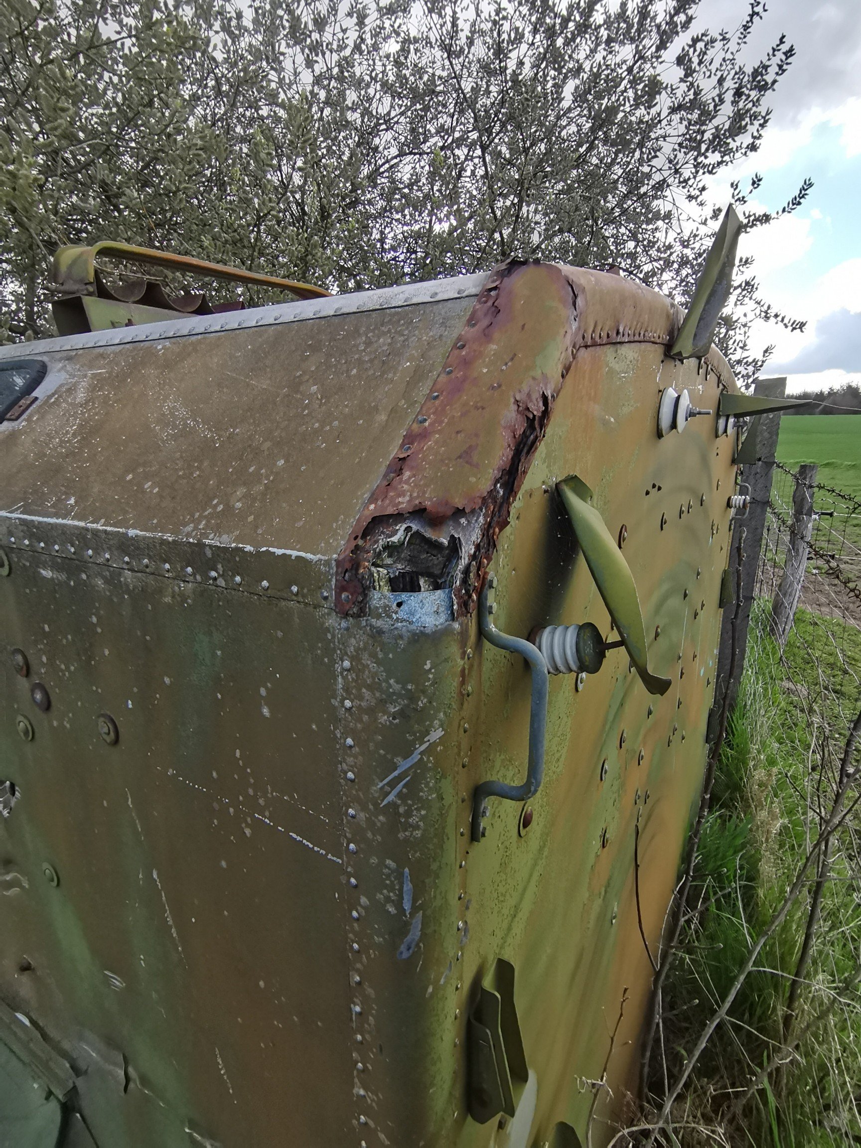

Ich hoffe für dich, dass diese vordere Kante (und damit die ganze Wand) das Einzige ist, was völlig marode ist, weil sie mal völlig unsachgemäß mit Stahlblech geflickt wurde. Wenn es mehrere annähernd ähnlich desolaten Stellen geben sollte, dann wäre ein kompletter Neubau wohl sicherlich einfacher gewesen.

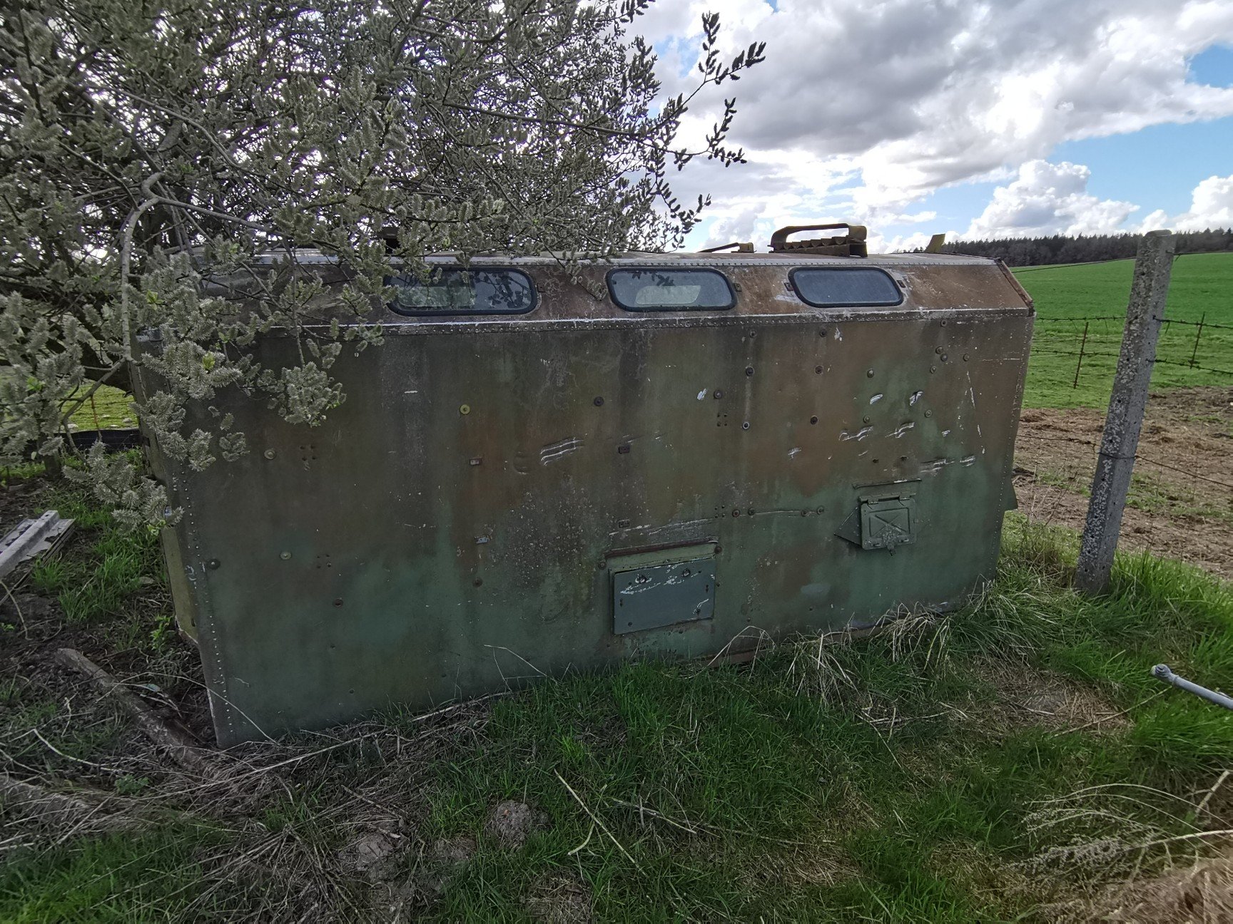

Das ist ein russischer K66-Koffer vom GAZ-66 oder ein K131 vom ZIL-131, je nach Außenlänge (ca. 3,7 m vs. 4,1 m). Der ist nicht unsachgemäß geflickt, das Stahlblech gehört dorthin.
Ich hab den gleichen, in etwas größer vom Ural im Garten stehen.

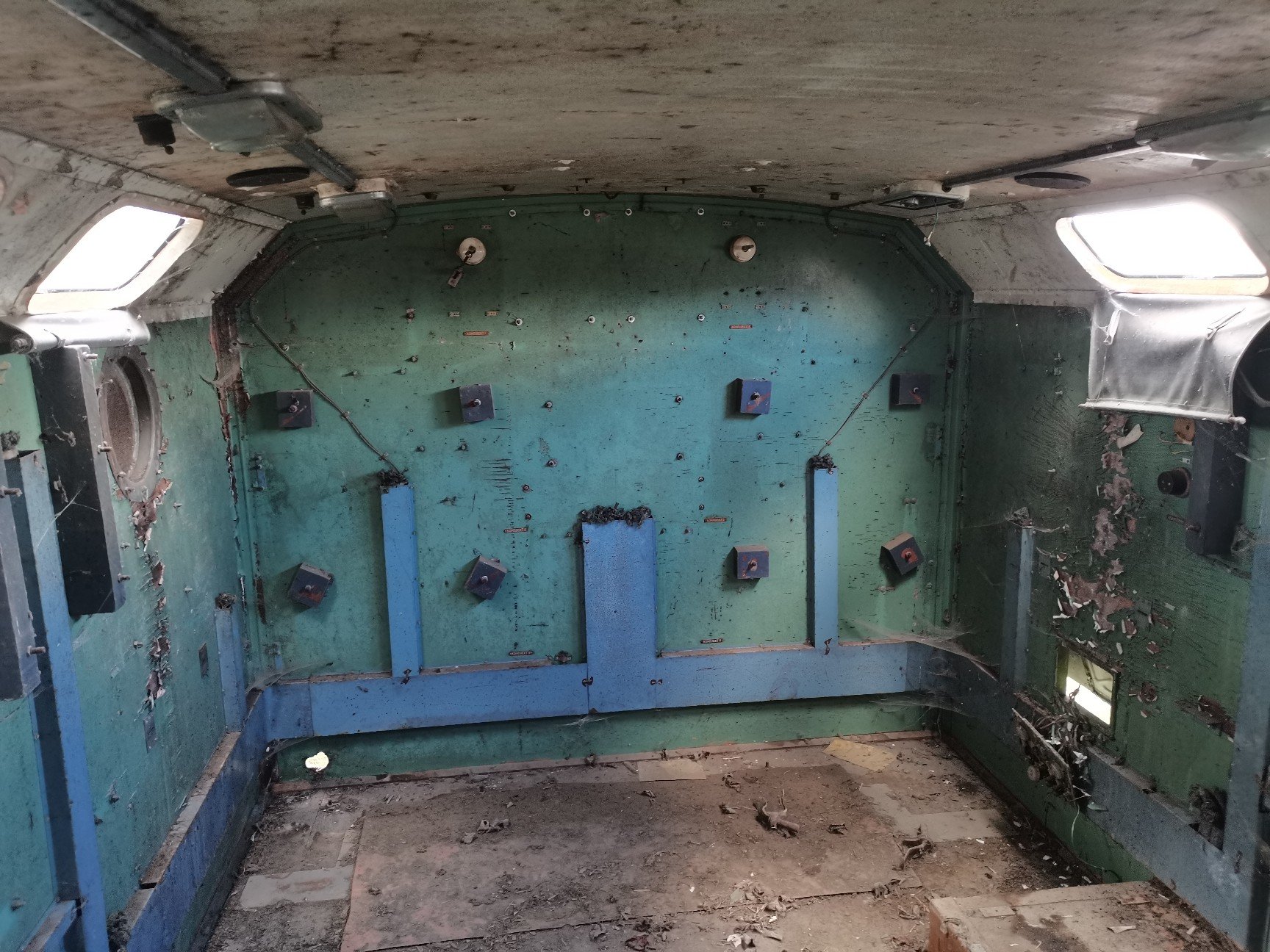

Zum Zustand: Schrott. Nicht rettbar. Weder physisch noch finanziell. Auch der Aufbau der Wände (Sandwich, vollflächig geklebt, in dem Zustand komplett in Wasser ersoffen) verhindert zuverlässig jede Reparatur.
Neuen kaufen, den gleichen bekommt man in gut für 1500...2000€ + ein bisschen Transport.
Ich nehme Dir die Kleinteile ab, wenn man sich über den Preis einig wird. Fenster, Griffe, Kabelkanäle, Luken sowas. Den Rest in handliche Teile schneiden (große Flex) und zur Deponie.

herzlich willkommen auch von meiner Seite. Grundsätzlich sind die Kung-Koffer sehr nette Geräte, dieses Exemplar würde ich mir aber tatsächlich gründlich anschauen, wenn durch die vergammelte Ecke Wasser weit genug eingedrungen ist, dann braucht der Koffer viel Zuwendung und eignet sich realistisch eher zur Ersatzteilgewinnung. (Glas rostet nicht.)

Der oben gezeigte Koffer ist meiner Meinung nach aber der längere Koffer vom ZIL 131.
