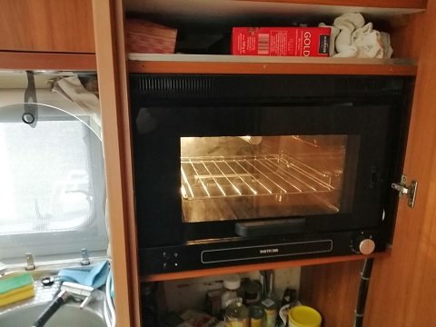

Hallo.
Ich habe für meinen LKW nen Thedford Backofen, SOG52 gekauft mit Glasklappe.
Die Glasklappe ist jedoch für meinen gewünschten Einbauplatz zu breit.
Die müsste links und rechts um 10mm gekürzt werden.
Weis jemand ob es sich bei der außenscheibe um Sicherheitsglas (ESG) handelt oder um normales Glas?
Hat jemand evtl. ne Mail zur Thedford Technik? Ein Händler wird mir da ja eher nicht weiter helfen können...
Vielen Dank,
Mark

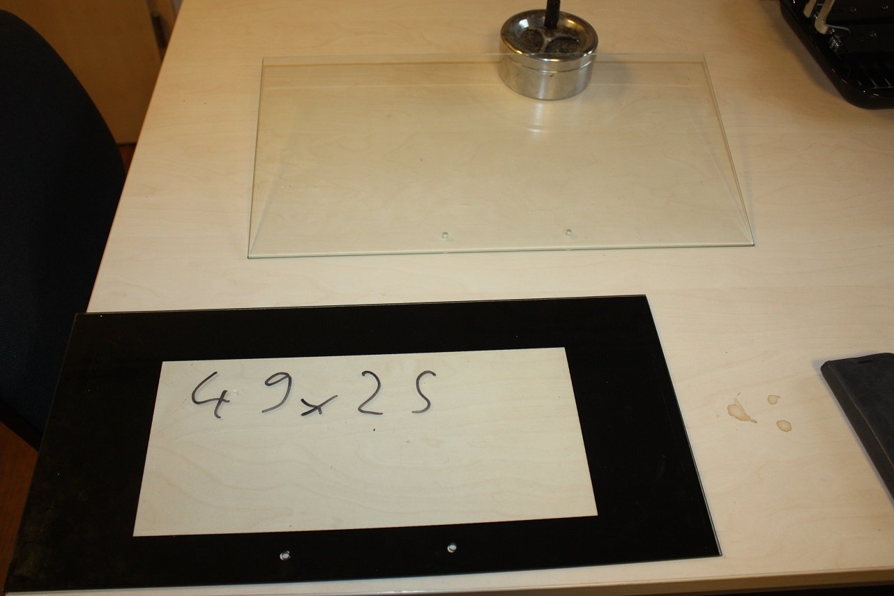

So, hab die Scheibe zu meinem Glaser geschickt und er hat festgestellt, dass die gehärtet ist und nicht gekürzt werden kann.
Aus diesem Grunde hat er eine neue Scheibe angefertigt, 2cm schmaler. Putziger Weise gleich mit Zulassungsstempel für Fahrzeugverglasung :D
