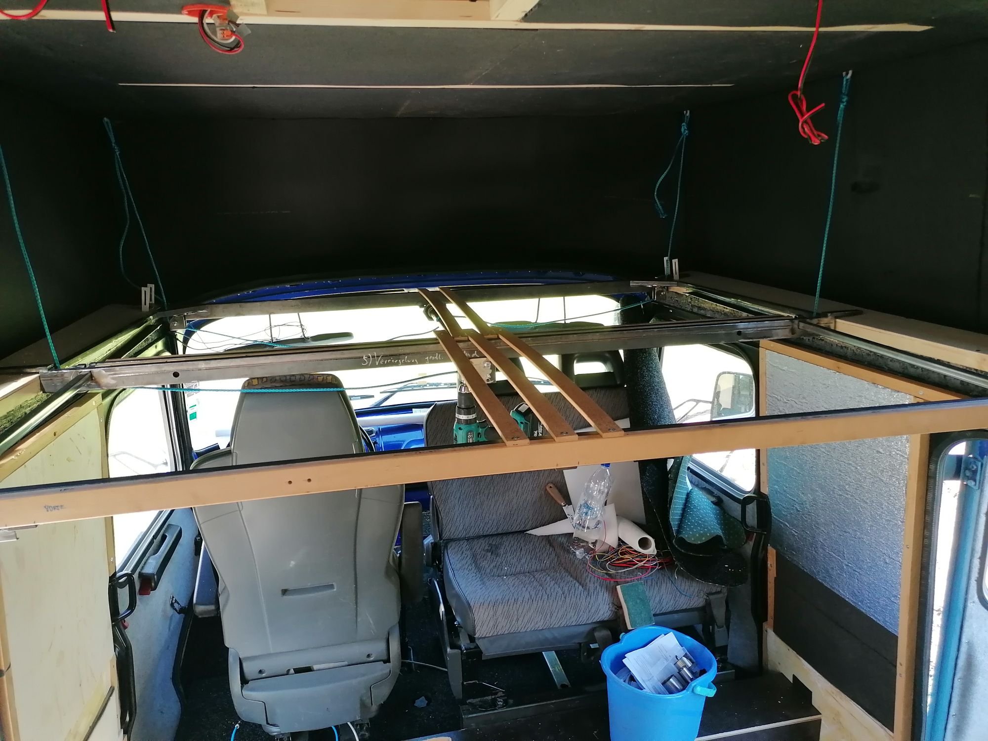

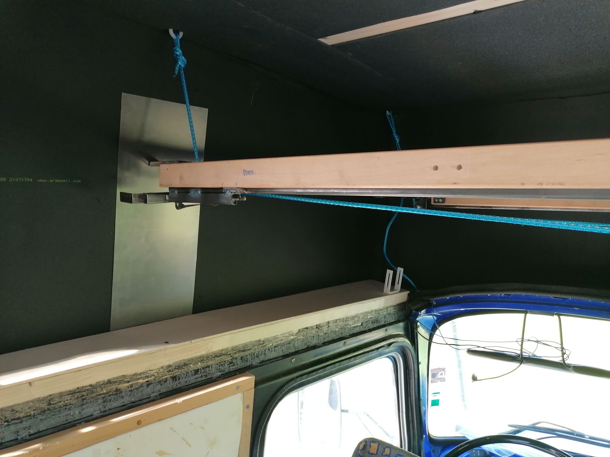

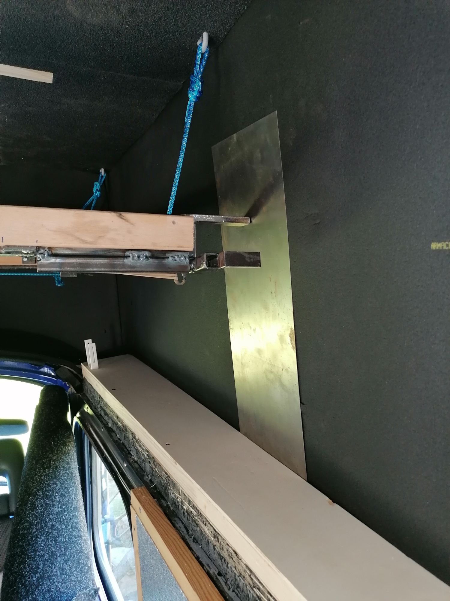

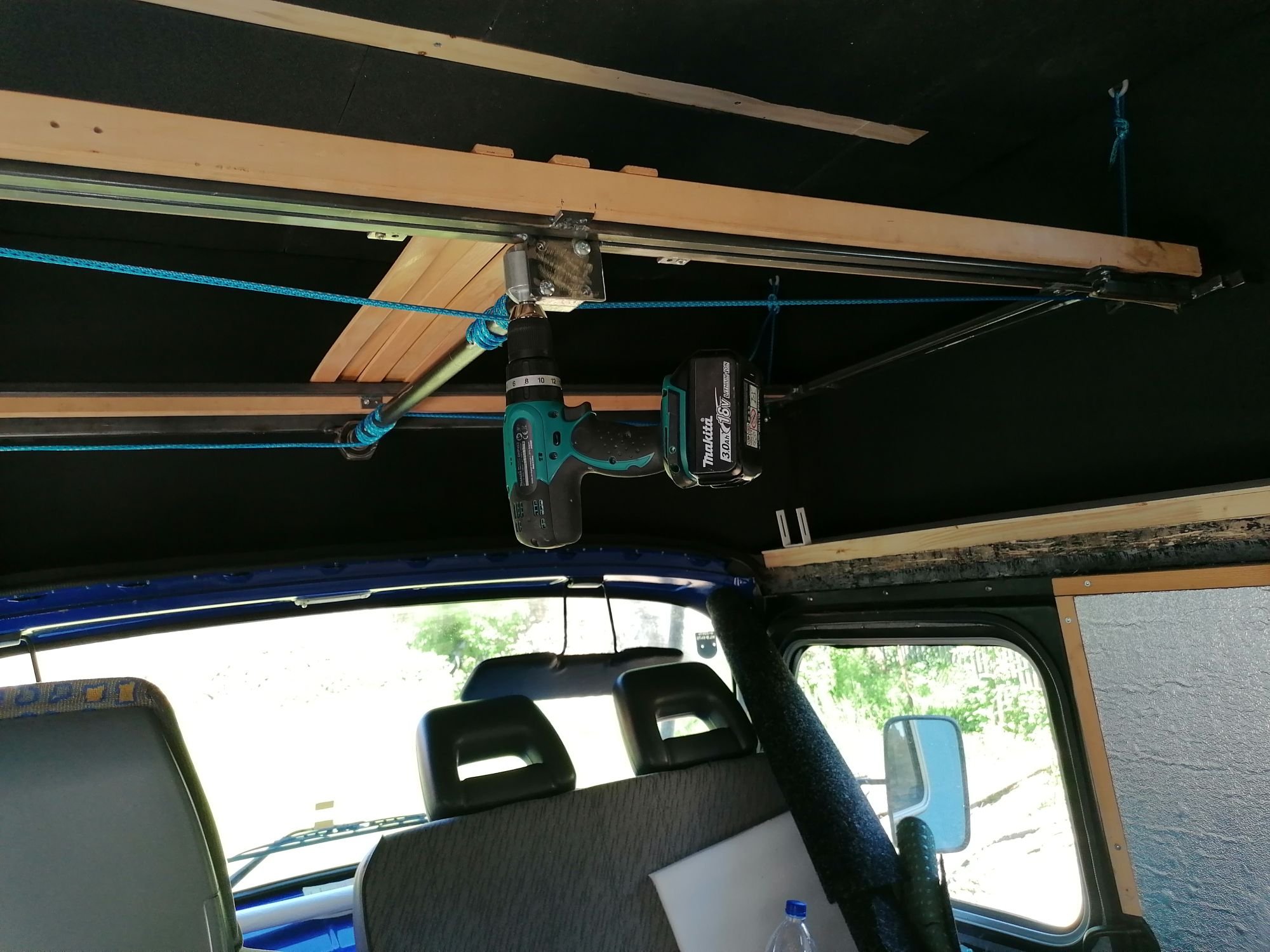

Wir haben mit einem Schneckengetriebe ein Hochbett gebaut. Siehe Fotos.
Das Seil scheint sich schnell abzunutzen.
Jetzt denke ich an ein Stahlseil. Kann mir jemand sagen, ob man dieses so stark biegen kann/darf, dass es sich ums Rohr umwickelt?
Danke vorab

Die 4 umlenkrollen haben wir selbst gebaut. Die sind aber nicht das Problem. Scheuern tut es eher am Loch des Rohres, wo das Seil aufgewickelt wird.
vm+flinux
Beiträge: 447
Registriert: 2016-04-27 20:55:36
Wohnort: im schönen Havelland
Re: Hilfe zum Hochbett
#5 Beitrag von vm+flinux » 2021-05-31 19:38:48
Dann würde ich da ansetzen und das Seil nicht durch ein (scharfkantiges?) Loch im Rohr im (etwas mehr, als) rechten Winkel belasten, sondern unter einer Rundschelle in Aufwickelrichtung klemmen oder den Austrittswinkel für das Seil entschärfen. Alternativ: Den hochbelasteten Ansatz mit Stahlseil machen und dann mit dem Stoffseil anstückeln. Aber ob das Stahlseil den scharfen Knick mag ...
