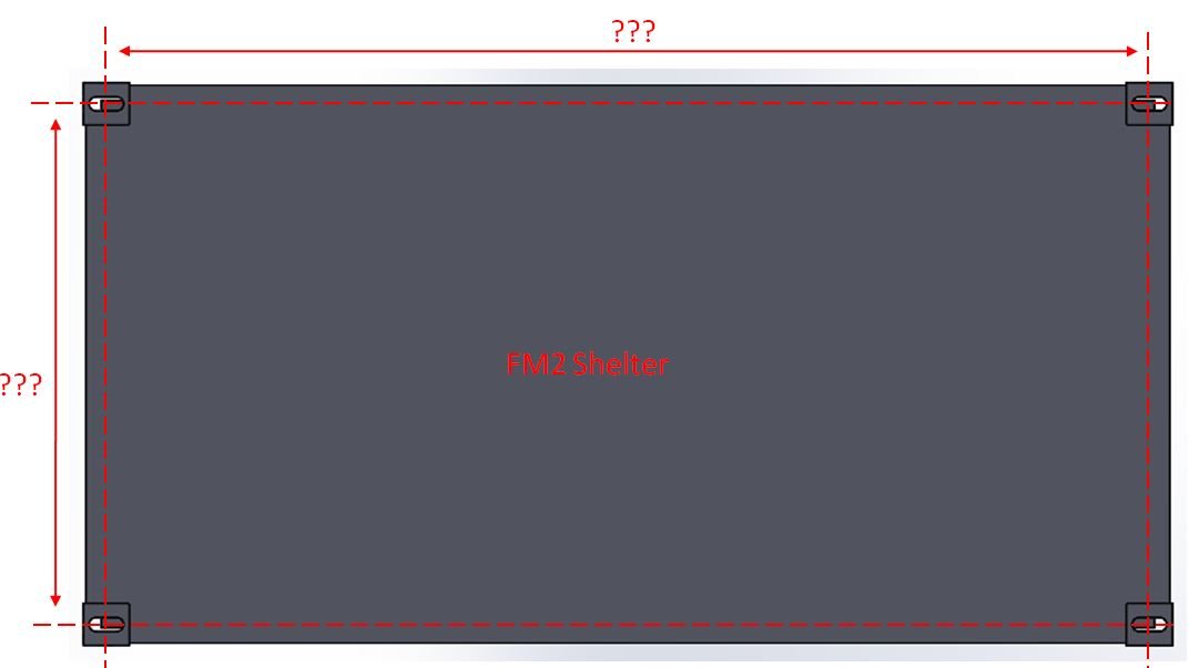

Hallo Experten,
gibt es vielleicht irgendwo eine technische Zeichnung wo die Abstände der Twistlocks für den Zeppelin FM2 Shelter dargestellt werden? Oder kann mir jemand die Abstände mitteilen? Zeichnungen zu dem Shelter gibt's ja im Netz aber die Abmaße des Rechtecks die die Verbindungspunkte definieren habe ich noch nirgendwo gefunden.
Danke und Gruß, Marc

Bei mir sind die Maße 202,5 x405cm mitte Twistlock.
Ich habe einen Zeppelin FM2.
Mess bei dir aber lieber mal nach.

Hallo, danke für deine Antwort. Gibt es keine Zeichnung wo man das ablesen kann? Oder kann jemand die Masse bestätigen?

Die Zeichnungen für den FM2 zeigen nur die Außenmaße oder Maße der Streben ect.
Gib mal bei google fm2 und Zeppelin ein und suche nach Bilder.
Dann findest du Maße.
Oder suche nach military shelter.
Der verkauft Shelter und hat Zeichnungen mit Maßen.
Ich würde trotzdem lieber messen.

Die von dir vorgeschlagene Googlesuche habe ich gemacht. Aber eine Angabe in einer Zeichnung über die Verbindungspunkte habe ich nicht gefunden.

Die seite military shelter hat unter FM2 maße.

Die Maße liegen bei mir in der Firma - habe gerade für einen Kunden einen federgelagerten Rahmen mit Twistlock-Aufnahmen gebaut. Bilder davon auf meiner Seite...... www.kfz-brendel.de
Wenn ich morgen nicht gleich daran denke, schicke bitte eine Erinnerungsmail an meine info-Adresse.....

nach Aussage mehrerer Ausbauer sind die Shelter nicht 100% masstreu und es ist besser individuell nachzumessen. Hab ich so gemacht und meiner passt wunderbar zu meinem Zwischenrahmen😉

Da die Ecken ca 13 mm nach unten überstehehen, würde ich etwas beilegen, damit der Kofferboden auch auf dem Rahmen aufliegt, oder
die Ecken nach unten setzen. Flächige Auflage würde ich einer punktuellen immer vorziehen.

Bei einem selbst gebauten Koffer würde ich das auch so machen.
Den BW Shelter juckt das nicht wirklich.

Diese Maße kann ich auch für den Dornier bestätigen und nachdem es mit Sicherheit ein Nennmaß für die Containerlocks beim Bund gibt und alle FM2 darauf passen sollten, ist dieses definitiv 2025mmx4050mm (gemessen bei mir: 2024mm, 2025mm, 4049mm, 4049mm, also ziemlich maßhaltig)
