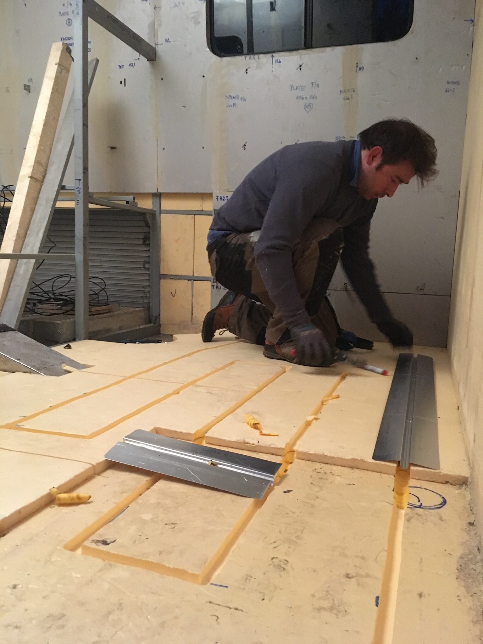

Hallo, hier eine Umsetzung als weiter Idee.
Kombiniert Fußbodenheizung und Begleitheizung.
Ich habe mir ein paar Reste von Wärmeleitblechen geschossen (20 Euro) - die bleiben oft übrig. in die XPS-Isolierung des Bodens mit der Oberfräse Schlitze gefräst und ein 10 oder 20 W/m Heizkabel (weiß ich nicht mehr) rein gelegt (hatte ich in der Firma). Nur dort wo wir stehen/gehen und unter der Duschtasse. Drauf liegt eine Multiplexplatte als Boden und PVC. In der Edelstahlduschtasse eine Gummimatte.
Der Anfang und das Ende des Kabels liegen als Begleitheizung parallel zu den Wasserleitungen (hab es in die Isolierung geschoben) das Ende hängt in den Abwassertank und könnte im Winter einen Kanal offen halten damit der Durchlauf hat. Die Versorgung startet mit einer kalten Leitung bis zum Küchenwasserhahn, dann der Leitung entlang bis zur Surflow-Pumpe, umschlingelt ein bisschen den Wasserfilter und verschwindet dann unter der Dusche - schlängelt sich über den Boden über die Leitbleche, das Ende taucht wieder auf und hängt im Abwassertank.
Braucht keinen Regler (weil selbstregelnd), hängt an 230V - wird nur bei Landstrom über einen LS eingeschaltet und im Notfall (vereiste Leitung) über den Umrichter oder Aggregat (Umschaltung Landstrom, Aggregat (hatte die Feuerwehr schon) oder 12/230V Umrichter versorgt.
Sehr simpel, sehr billig, robust, funktioniert.
Macht den Boden von Eiskalt zu sehr ok, den Rest macht ein langsamdrehender E-Lüfter bei Landstrom (Wintercamping) oder die Dieselstandheizung wenn wir so wo stehen (fast immer sonst).
Lg Rainer
