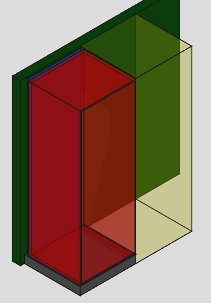

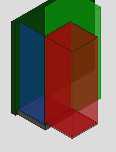

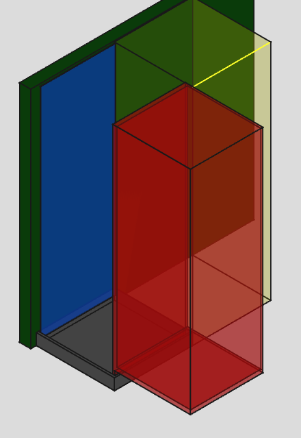

Hat sich schon jemand eine Dusche hinter bzw unter einem Schrank zu bau
Schrank im geschlossen zustand
Schrank weg geschwenkt Dusche begehbar
Schrank weg geschwenkt Dusche begehbar mit geschlossener Duschtür
ist nur so eine Idee :idee:
Duschwanne 700x700 mm
Duschtür soll 2 teilig werden
über den Dehmechanismus hab ich mir noch keine Gedanken gemacht
im Schrank soll auch noch der Kühlschrank stehen
könnte so was Pistentauglich werden
mfg de Schriener

700 mm x 700 mm? Darin könnte ich nicht duschen.

Bei engen Verhältnissen eine gute Idee .
Ich würde den Schrank aber dann bei Nichtgebrauch in die Dusche schieben
und zum Duschen zB die Eingangstüre versperren .

schieben ist auch eine gute Idee :idee:
muss mal drüber nachdenken wie man das mit den Auszügen machen kann
ich will wenn es geht die Dusche nicht in den Eingang was aus Platzgründen ein gute Idee ist
nur die Duschwanne = Stufe oder Schwelle will ich nicht
Dusche sollte auch getrennt von der Toilette sein ich hasse nasses Papier und immer das halbe Bad ausräumen will ich auch nicht
das ganze sollte noch auf ca 4 m Kabinenlänge :mad:
mfg de Schriener
