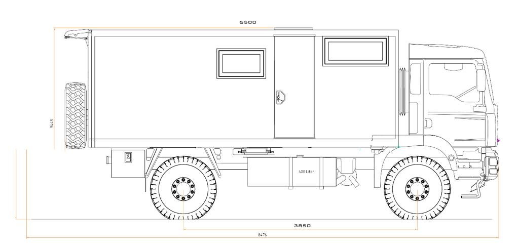

Macht der Unterschied zwischen 5.5m Kabine und 6m Kabine einen großen Unterschied in der Geländetauglichkeit aus. Unserer Basisfahrezeug wäre für beide Varianten ausstattbar.

das kommt ganz auf die Konfiguration im Detail und auf eure Anforderungen an.
Ist der Überhang hinten eh schon lang und es kommen nochmal 0,5m hintendran, dann macht es was aus.
Ist der Überhang kurz oder eher moderat und man kann die 50cm vielleicht auf 25cm vor und 25cm hinter der Hinterachse legen, dann wird es kaum etwas ausmachen.

Also der Radstand beträgt 3,85. Dies habe ich auf einer technischen Zeichnung eingetragen. Ich denke ich werde mit einer Schablone die Variante ausloten. Aber danke für die schnelle Antwort

wenn Du 6m Koffer machst, dafür hinten eine 45°-Schräge, könnte es gehen.
Ich habe auch einen knapp 6m Koffer langen Koffer, aber hinten dann mit Schräge.

Die Frage stellt sich doch zuerst nach der Größe des Fahrerhauses, dann ist der Radstand zu beachten denn letztendlich richtet sich die Geländefähigkeit am Überhang aus. Je kürzer der ist, desto besser wird der Böschungswinkel hinten. Der Koffer braucht nicht kurz zu sein, wenn er denn ziemlich weit vorne auf dem Chassis steht.... Eine weitere Überlegung sollte immer dem Wohnraum gelten: wie viel Platz will ich der "Geländetauglichkeit" opfern und fahre ich wirklich in die Welt hinaus oder nur Paris-Dakar...?!?

Wenn der Hilfsrahmen noch nicht eingezeichnet ist, wird der Koffer vorne bei Verschränkung auf die Kotflügel schlagen. Mit einer Schräge vorne, wäre das zu vermeiden.

Der gezeigte Aufbau kann sicher problemlos noch einen halben Meter zusätzliche Kofferlänge vertragen ohne allzu große Einschränkungen der Geländegängigkeit.
Aber wenn man auch mit 5,50 m auskommt, umso besser.

... auf dem Bild fehlt der hintere Unterfahrschutz, der versaut den Böschungswinkel so nachhaltig, dass es auf einen Meter mehr Kofferlänge nicht mehr ankommt ...

Gerade mit (festem) Unterfahrschutz sollte doch der Überhang so kurz wie möglich sein. Wäre er <1m hinter der Achse, würde er kaum stören.

Den kann man doch klappbar machen. Der UFS scheint mir das kleinste Problem zu sein.
Re: Koffergröße
Diese Zeichnung stellt definitiv nicht das Endmodell dar. Der UFS sowie Hilfsrahmen ect sind noch nicht eingetragen. Es sollte erstmal einen groben Überblick über die Maßstäbe/Gegebenheiten geben. Wir werden definitiv langfristig Südamerika ansteuern und nicht Europa. Es wird sozusagen eine längere Reise und daher spielt der Innenraum dann schon ein etwas gewichtigere Rolle. Wie erwähnt werde ich an den Skizzen arbeiten und dann hier zur Diskusion freigeben.
