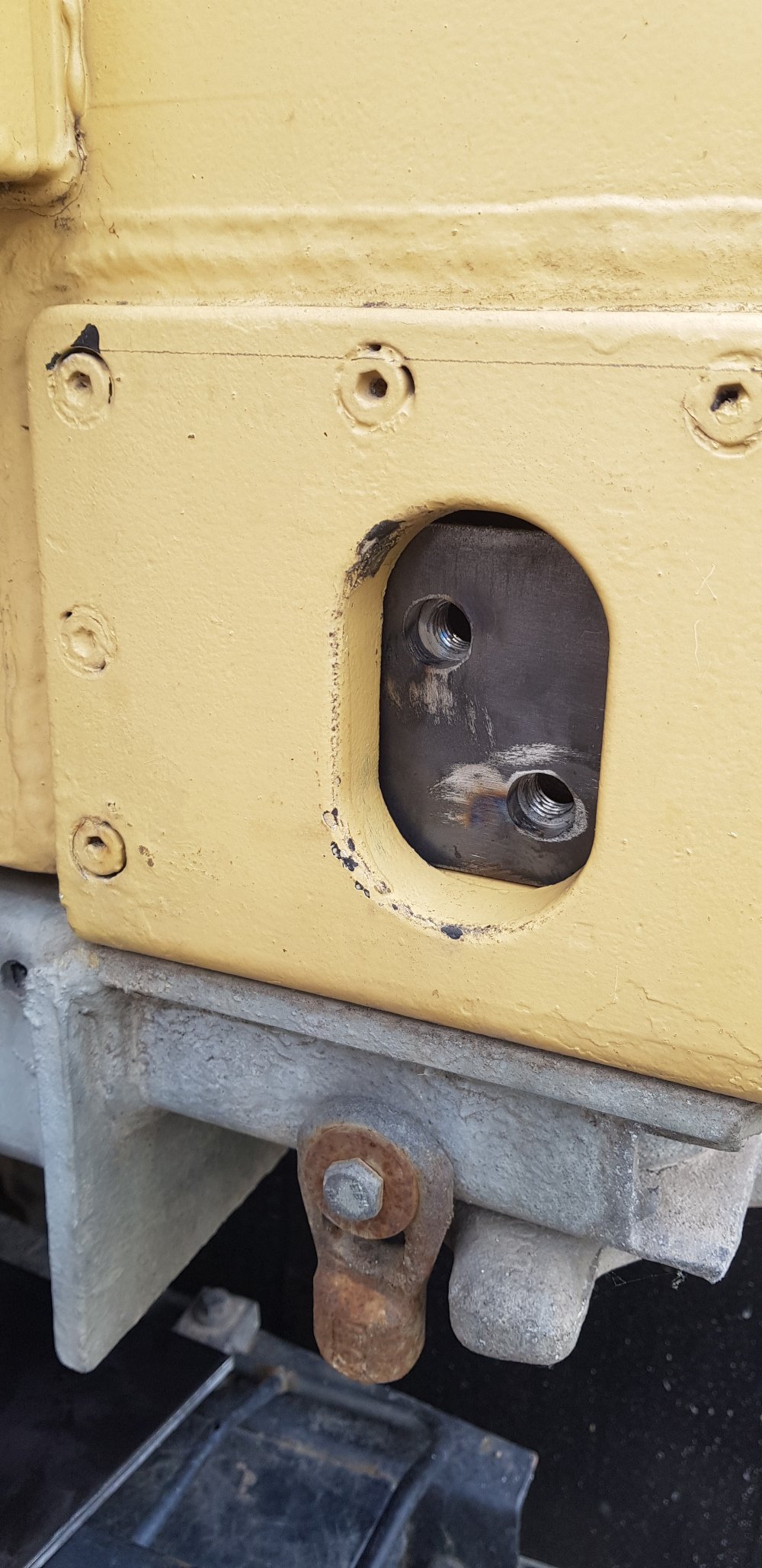

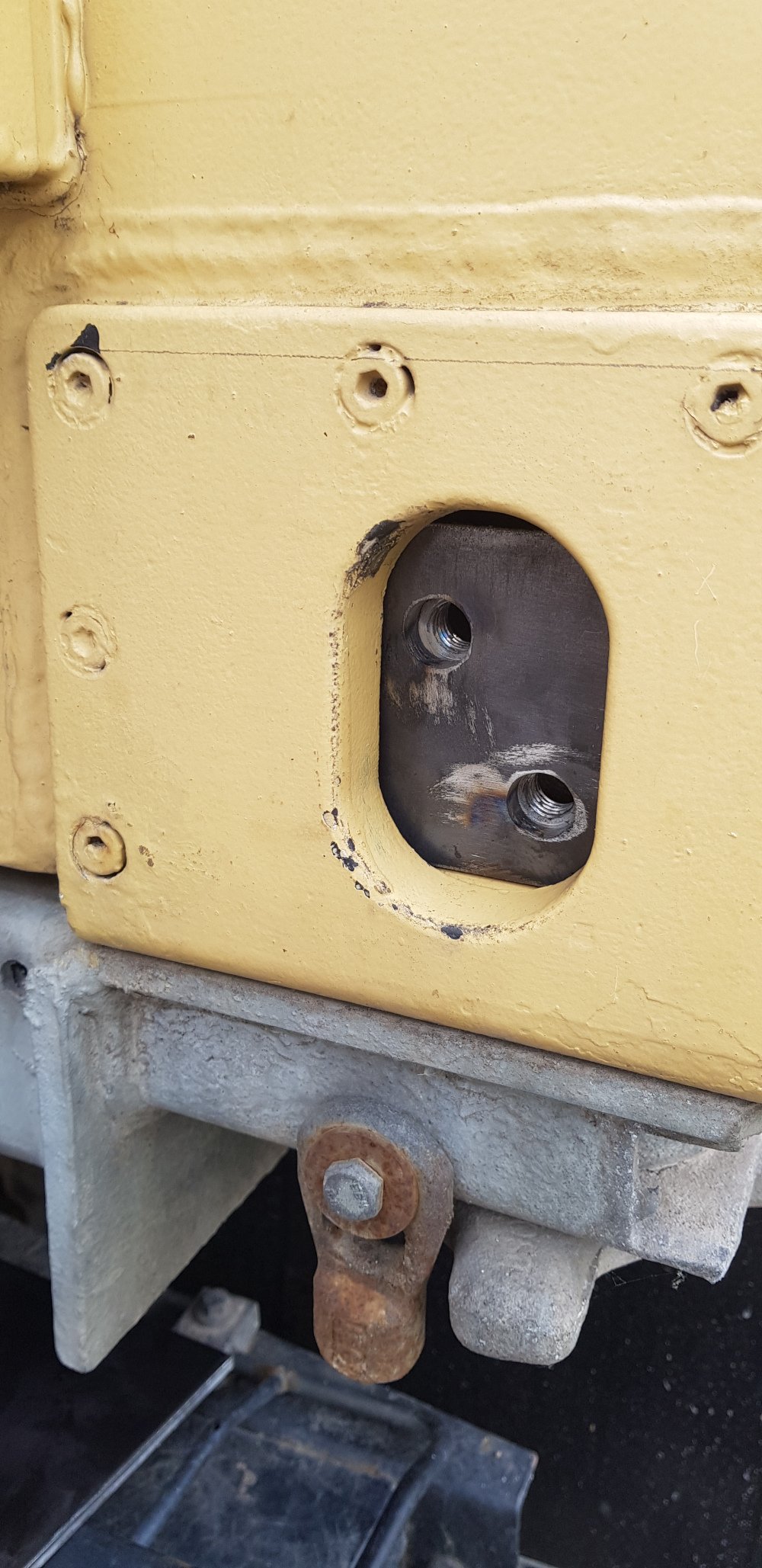

Ich würde die F gerne schwenkbar an den Containerlocks befestigen und dann hochkant. Es gibt da einige Systeme...
Hat vielleicht einer ähnliches schon mal an dem Zeppelin gemacht, bzw, kann mir einer die Maße für die Adapterplatten in den Locks geben...ich hab das schon mal gesehen, find es aber leider weder hier noch im Netz...trotz benutzen der Suchfunktion...

Mit dem Schwenken finde ich ne gute Idee. Mit Adapterplatten wirst Du nicht auskommen. Ich würde erst die Plattform bauen und dann den Fahrradträger.

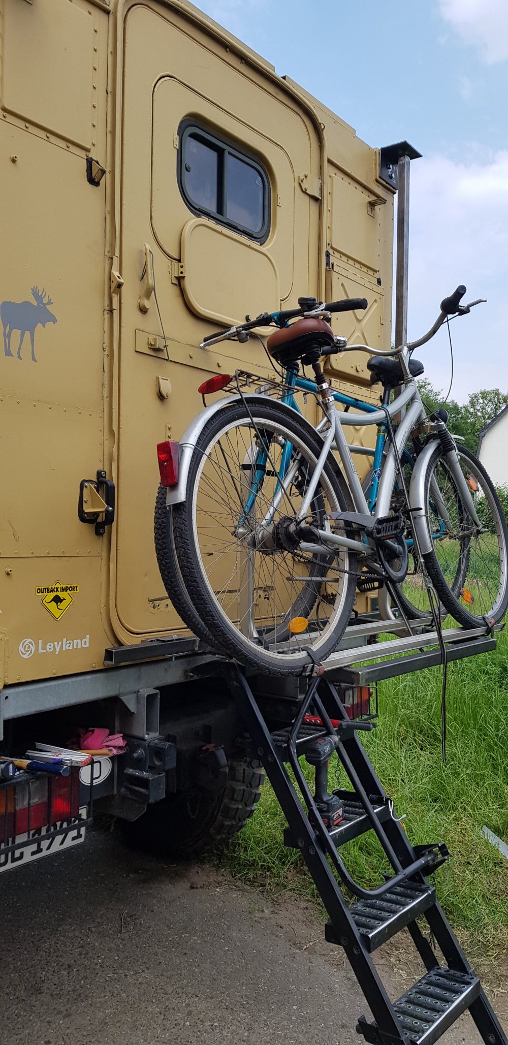

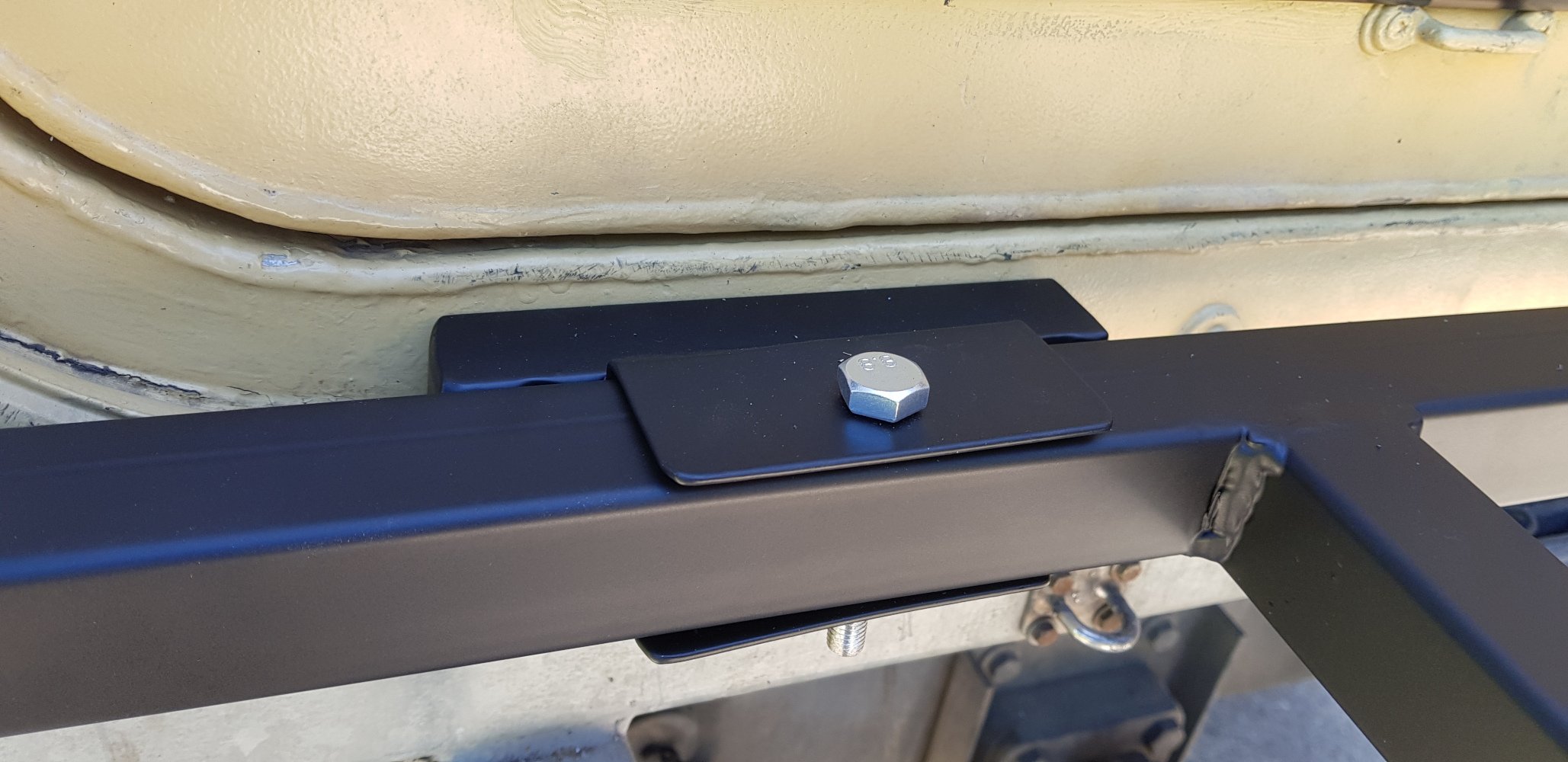

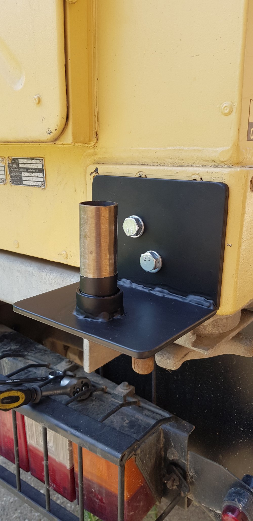

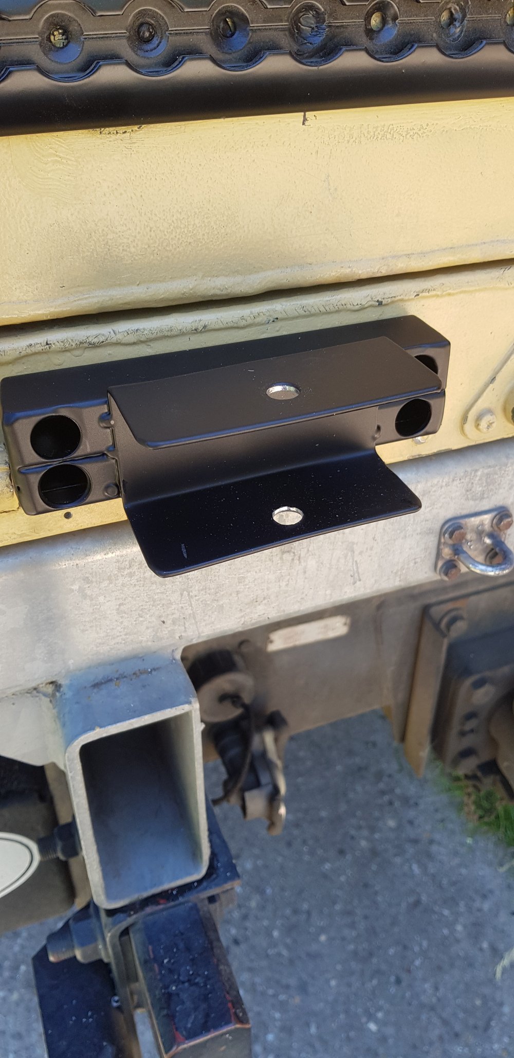

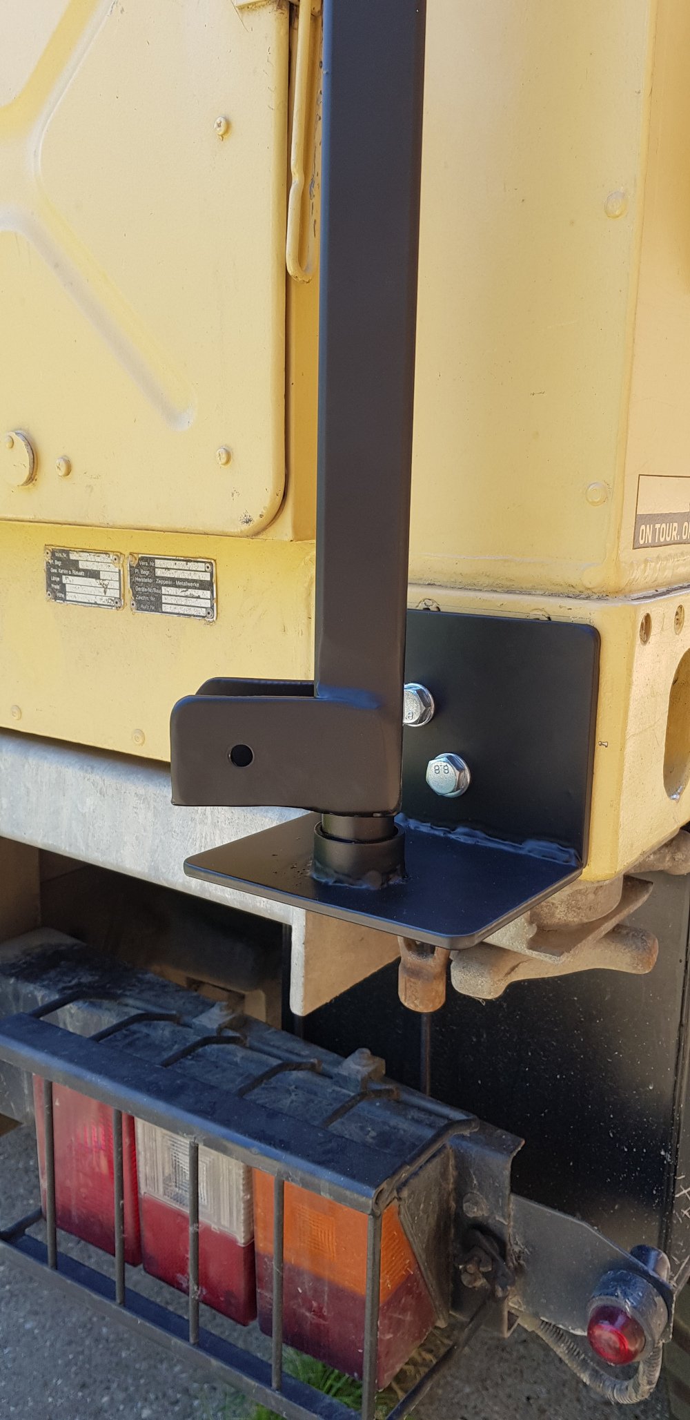

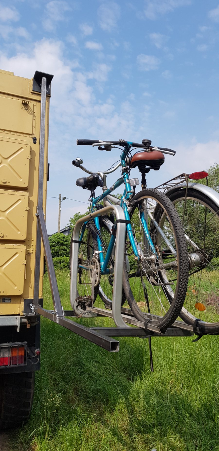

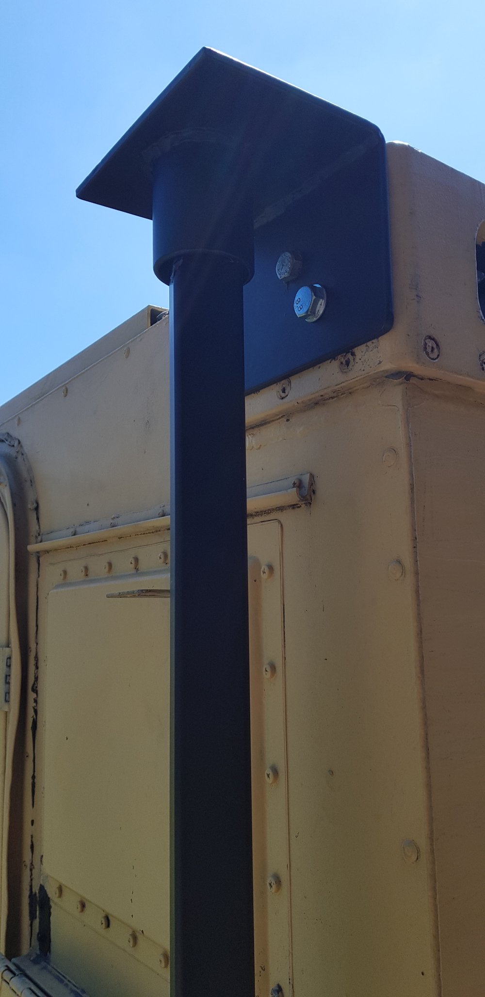

wollte euch nur mal meine fertige Konstruktion zeigen...hat sich jetzt auf über 9000 km bewährt

Coole Konstruktion, was sagt der Tüv zu solche Selbstbauten?

Das kann ich dir noch nicht sagen, muss erst noch hin, aber ich kann den Träger mit Bordmitteln abnehmen...also ähnlich eines PKW-Trägers

Der TÜV wird sich hier nur für scharfe Kanten interessieren....
Aber mutig finde ich die Konstruktion schon.
Schwingen die Räder nicht etwas zu stark darauf ?

Die Befürchtung hatte ich anfangs auch, aber jetzt nicht mehr...ich habe Videos von uns gesehen, da schwingt nichts, das haben Hinterherfahrende bestätigt...bombenfest...auch auf Rüttelpisten...
Re: Fahrradträger am Zeppelin FM2
Bitte noch mehr Details zur diesen Fahrradträger: z.B.:
Was für ein Profil habt ihr verwendet ? Gewicht ?
Ist das Gelenk ist einfach ein Rohrstück im Vierkantprofil eingeschweisst ?
