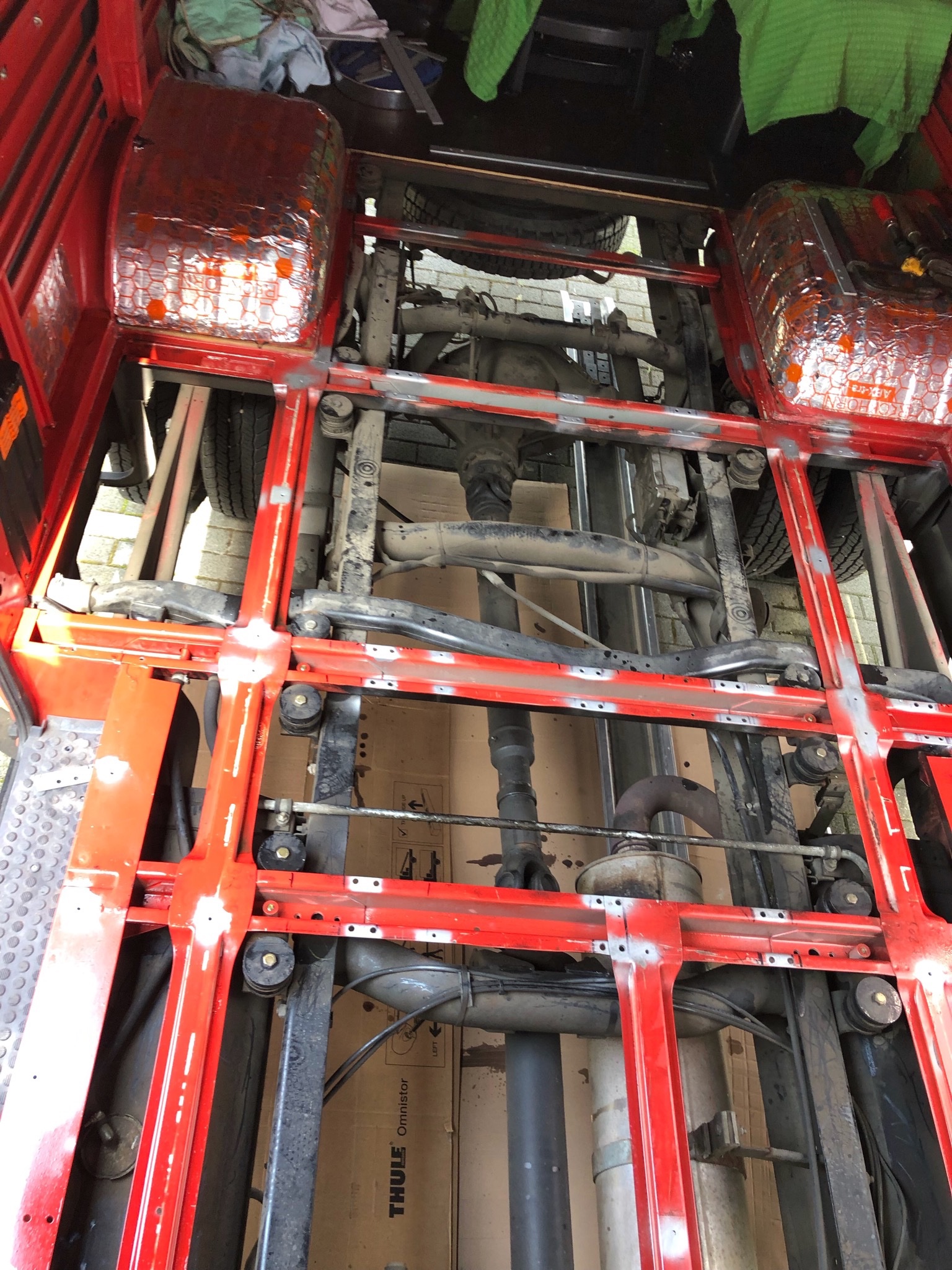

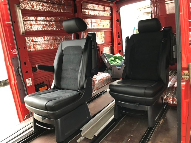

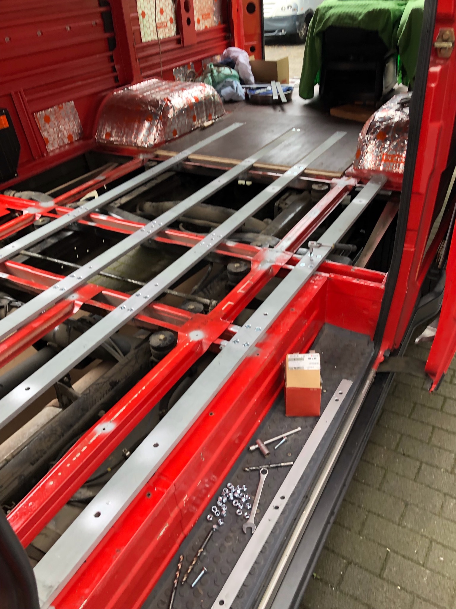

die Sitze sind jetzt eingebaut.
War ziemlich viel Arbeit.
Ca. 8 Tage Vollzeit

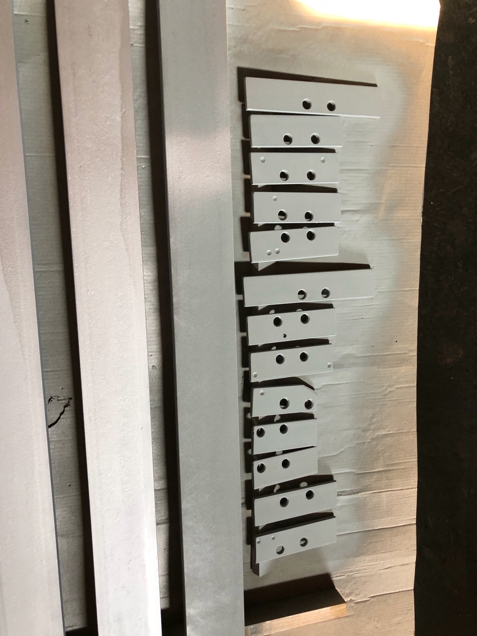

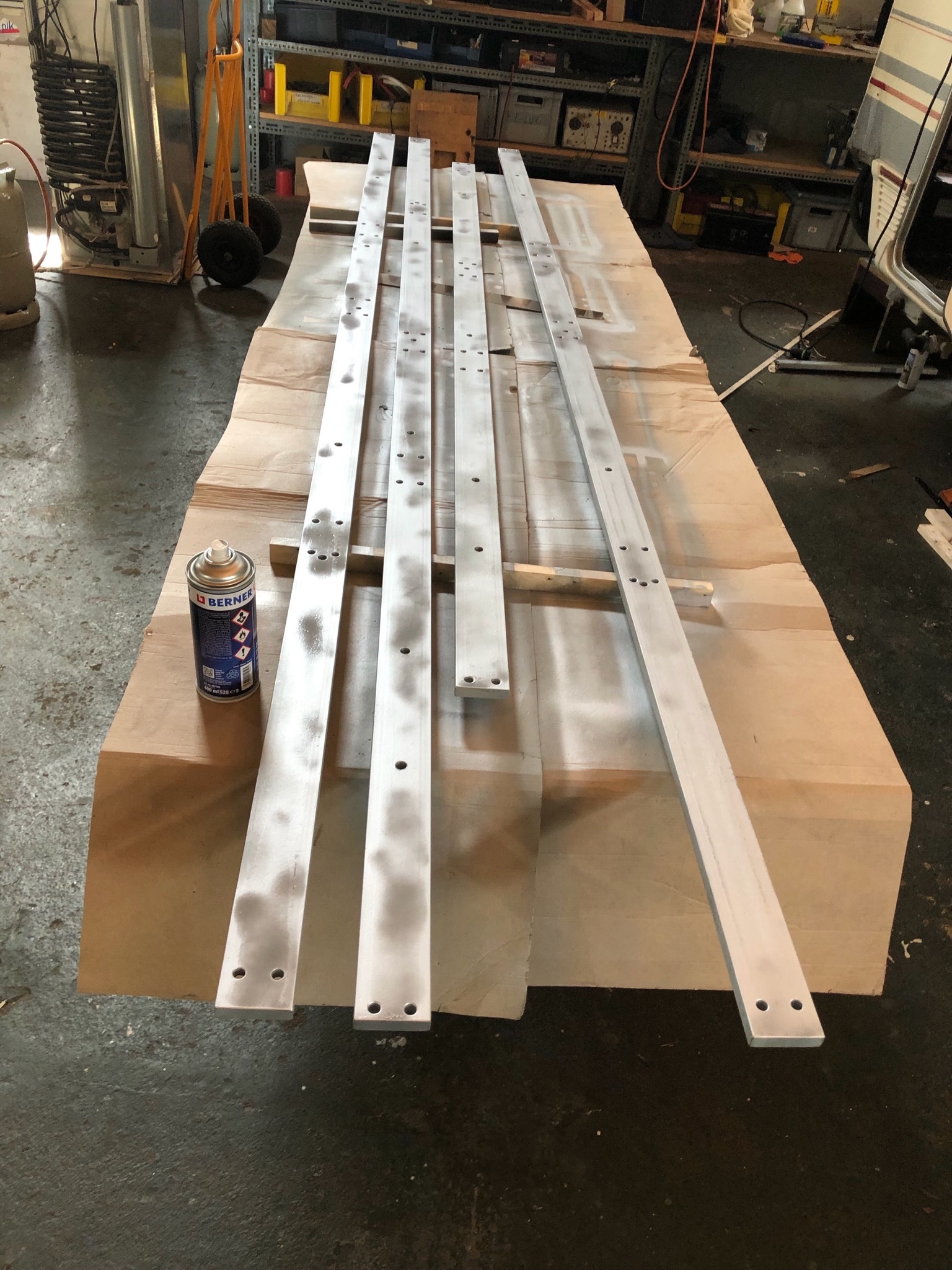

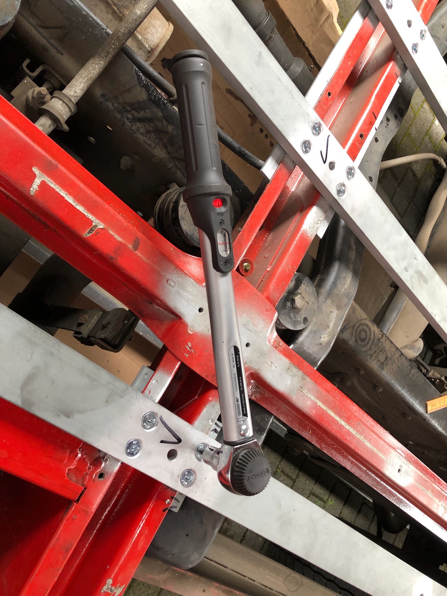

1,5 cm Flachstahl ist auf die vorhandenen Träger aufgeschraubt mit Gegenplatte
M8 10.9 er Schrauben
Muttern für die Schienen sind die originalen vom VW T5
Die original Schrauben sind zu kurz
2 Sitze für 700€
2 Schienen für 700€
Plus Stahl und Schrauben
Plus Zeit / Arbeitslohn

TÜV problemlos
Ist jetzt ein Wohnmobil mit 7 Sitzen
