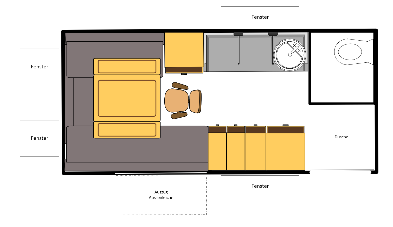

Hallo Forengemeinde,
jetzt komme ich mit einer häufigen Bitte auf Euch, als unendliche Erfahrungsquelle, zu: Bitte gebt mir Feedback zu meiner bisherigen Planung.
Der Koffer ist 4,8m lang, 2,20m breit und 2,10m hoch. Verbaut wird eine wassergeführte Fussbodenheizung, Wandaufbau sind 25mm EPS Alu von außen, 5mm Sperrholz von innen, der Fußboden wird oberhalb der Siebdruckplatte mit 10mm gedämmt und bekommt Vinyl als Bodenbelag. Verlegeabstand der FBH-Rohre sind 10cm und von einer Truma "befeuert". Kabinendach und Wände bekommen flächig 19mm oder (erste Frage!) 13mm Armaflex!? Was denkt Ihr dazu? Ich möchte im Winter auch zum Skifahren fahren...
Zum Grundriss: Ich plane eine Rundsitzgruppe im Heck sowie eine elektrisch absenkbares Hubbett. Die Konstruktion aus Aluprofilen geschweißt. Zur Absenkmimik bin ich noch nicht abschließend festgelegt, hier gibt es ja unterschiedliche Ansätze (Rolladenmotor, Winkelgetriebe, Linearantriebe, usw..) Die Tischplatte wird verschiebbar & versenkbar und die untere Verlängerung der Sitzbank gleichzeitig Aufstiegshilfe. Das Bett wird auch den Rückenlehnen der Sitzbank flächig auflagern. das Bett soll 2 x 1,5 groß werden. Unter der Sitzbank (hinten) entsteht ein "kleinerer" Kofferaum in dem die Elektrik (Feststrom, Akku & Lademanagement sowie später die PV Wechselrichter)untergebracht sind. In der Sitzbank unten soll ein Auszug mit Außenküche entstehen. Die Klappe im Koffer ist bereits vorhanden.
Die obere Zeile ist die Küchenzeile mit (links) größerem Hängeschrank , daneben Arbeitsplatte mit 2 flamigem Gasfeld und Spüle, in der MItte unten der Kühlschrank, rechts und links daneben Schubladen.
Die untere Zeile besteht aus Schränken zum Stauen von Kleidung, Bier und anderen wichtigen Dingen. Hier bin ich noch nicht festgelegt...
Oben/Unten Rechts WC bzw. Duschwanne. Die Duschwanne (Edelstahl) wird in der Dämmung versenkt, mit Teak bodengleich gemacht usw... Das WC ( hier bin ich auch unsicher welches Fabrikat) bekommt einen Festtank ~200l und 300l Frischwasser (!?)
Staukästen: Hier bin ich sehr glücklich auf der Fahrerseite über 2 vorhandene (1 x 1,6 lang, 1x 60 lang) zu verfügen. Im größeren sollen Wasserversorgung, Pumpe und Enstsorgungsarmarturen untergebracht werden. Im kleineren die Heizung. Auf der Beifahrerseite ist ein kleinerer vorhanden, der durch das Stromaggregat belegt ist.
Jetzt habe ich bestimmt ganz viel vergessen zu erwähnen...Fragen beantworte ich sehr gern und ich freue mich über jede Unterstützung...

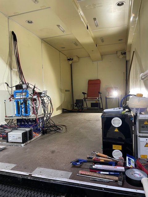

So sieht der Koffer jetzt von hinten aus.. Auf der linken Seite alles 12/24 Volt Technik und rechts Landstrom...
Mario

#6 Beitrag von Mark86 » 2021-04-07 19:44:31
Also abgesehen davon dass ich froh bin meinen Frühstückstisch zu decken oder in der Sitzgruppe zu lümmeln, wärend Madame noch länger schläft, oder umgekehrt, wäre bei 4,8m Kabinenlänge ein Querbett ein Nogo. Eine Dusche im Eingangsbereich ist schon grundsätzlich hässlich, aber die noch im Winterbetrieb zu betreiben wird Feuchtigkeitstechnisch kaum klappen...
Das was du gepostet hast wäre für mich so ziemlich der kackigste Grundriss den ich mir vorstellen könnte.
So drastisch würde ich das nicht formulieren. Aber für gelungen halte ich den Grundriss auch nicht. Vor allem der Sinn eines Hubbetts, das sich auf Tisch und Bänke absenkt, werde ich wohl nie verstehen. Irgendwie muss ich dabei immer an den uralten Kalauer von Insterburg & Co denken: „Marta komm ins Bett! Ich muß morgen früh raus!“

#8 Beitrag von Mark86 » 2021-04-08 8:32:41
Betonung liegt auf jeden Fall auf dem "für mich" und ich bin ja nicht das Maß der Dinge ;)
Jede Funktion hat in ihrer Eigenschaft einen Flächenverbrauch. Die Idee, eine Durchgangsfläche wie den Eingangsbereich doppelt zu belegen spart Platz. Auch ein Hubbett spart Platz, weil es sich die Fläche mit der Sitzgruppe teilt. Der Nachteil ist, dass in der Regel nur eine Funktion nutzbar ist, also man kann dann nur Duschen oder Ein/Aussteigen, bei 2 Personen suboptimal. Man kann nur Schlafen oder sitzen, dass haut nur befriedigend hin wenn man gleichzeitig aufsteht und ins Bett geht.
Bei ner 4,80m langen Kabine ist dass aber eigentlich nicht nötig, ich hab auf 4,30m alle Funktionen seperat bekommen mit reichlich Bewegungsfreiraum, (wenn ich auch mehr Breite habe) und andere haben dass auch geschafft, also wenn dass so im Grundriss nötig ist, hat man schlecht geplant.

Dusche im Eingang war mit das beste, was ich je gebaut habe - gerade wenn man nicht nur in den Süden fährt. Vom Heizen ist das überhaupt kein Problem und man trägt den Schmodder nicht ins Fahrzeug. Meine „Duschwanne“ ist aber auch wirklich eine Wanne mit 150 mm Höhe und aus Edelstahl. Mit dem Plastikkram braucht man an der Stelle auch nicht anfangen.
Bewertungen wie „schlecht geplant“ halte ich für sehr überheblich und in der Regel für substanzlos. Nur weil ich das nicht so will kann ja jemand anderes Gründe dafür haben.
Fußbodenheizung ist sicherlich angenehm - ich bin aber froh mit warmer Frischluft zu heizen. Tropfsteinhöhlen besuche ich gerne aber mag nicht so gerne darin schlafen. Und mit 33 dB(A) in 30cm ab Luftöffnung kann ich gut leben.
Hubbett/Bastelbett ist nicht so meins. Dafür „lümmel“ ich zu gerne auch mal darauf rum.
Für mich sind möglichst lange „Blickwege“ wichtig, gibt mir ein besseres Raumgefühl.

Also ich bevorzuge eine richtige getrennte Dusche, die man auf Durchzug durchlüften kann und bei der man richtig Heizleistung reinfeuern kann, um die im Winter trocken zu bekommen. Auch ein Badezimmer in dem ich mich komplett umziehen kann und bei dem die Feuchtigkeit im Bad bleibt und ebenso gescheit ausgelüftet und geheizt wird und mir blos nicht in den Wohnraum kommt. Bei Sommercamping mag das funktionieren, bei Wintercamping muss man da schon mehr Acht auf das Thema Feuchtigkeit geben. Wenn einer duscht nicht rein/raus gehen zu können ist schonmal ein Nachteil der doppelten Flächenbelegung, dann das Thema Trocknen, wenn man die Schuhe da drin stehen hat, dann muss man sie ja auch immer weg stellen und wieder da hin stellen und da wo man sie wärend man duscht hinstellt, hat man wieder den Dreck. Ich hab meine Schuhe da lieber auf der Fußmatte stehen die ich ausklopfen kann und fertig. Würde ich viel Schlamm fahren, stünde da ne Plastikwanne. Auch mag ich nicht mit meinen Füßen im Dreck der Schuhe in der Dusschwanne stehen. Zu guter letzt sitzen wir aber drinnen grade im Sommer viel bei offener Türe und da möchte ich nicht auf meine Dusche oder auf mein Scheisshaus schauen. Aber, kann ja jeder Trends mit machen wie er will...

ich kenne weder Dolde noch seine Ausbautrends, habe aber das Gefühl nichts verpasst zu haben.
Zurück zum vorgestellten Grundriss. Für mich nach 9 Jahren "Leben im LKW" ein absoluter No go.
Gerade Bett und Tisch müssen zu jeder Tages und Nachtzeit uneingeschränkt nutzbar sein. Da geht's nicht nur um unterschiedliche Schlaf und Essgewohnheiten.
Wir leben auf engem Raum gemeinsam, das erfordert schon genug Kompromisse. Nun auch noch gezwungen sein, gemeinsam aufstehen oder ins Bett zu gehen.....Geht gar nicht. Ausserdem kommt es doch mal vor, dass einer von uns von irgendetwas dahingerafft wird und paar Tage krank im Bett liegt.
Küche muss natürlich auch immer benutzbar sein.
Dusche/WC sollte bei uns vorhanden sein, aber hier waren wir bereit die größten Kompromisse einzugehen und würden es wieder tun ( Thema Eingangsbereich)
Wenn das Bett schon die sehr geräumige Sitzgruppe völlig zerschießt, würde ich mir die Hubbett Bastelei sparen und gleich die SitzGruppe zum Bett umbauen. Dann so, das eine Liegefläche immer erhalten bleibt.
Grundsätzlich würde ich deinen angedachten Grundriss noch einmal überdenken.

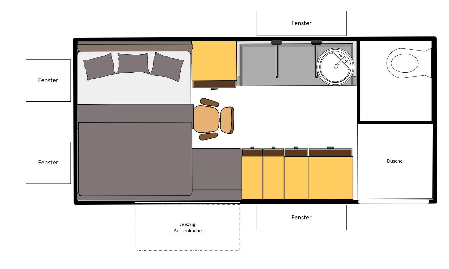

vielen Dank für Eure großartigen Rückmeldungen. Genau diese Kontroverse habe ich mir auch gewünscht! Ich möchte kurz unser Reiseprofil schärfen: Wir (zu zweit) wollen hauptsächlich in den warmen Monaten (ohne Matsch und Modder) reisen. Der Weg wird das Ziel sein und damit ein häufiger Ortswechsel und weniger das lange stehen an einem Platz an der Tagesordnung sein. Wir werden maximal für wenige (2-3) Wochen und häufig für lange Wochenenden unterwegs sein.
Bett vs. Hubbett
Jeden Tag „das Bett bauen“ hatte ich mehrere Jahre (da war ich auch oft Zelten ;-D). Das ist ein no Go! Ich möchte (muss) unterwegs aber auch arbeiten können und benötige daher etwas mehr Tischfläche. Wenn das Wetter toll ist, sitze ich draußen unter der Markise-dann bleibt das Bett einfach unten... wenn’s kalt und draußen doof ist, soll es mit gaaaanz wenigen Handgriffen vorm schlafen oder nach dem aufstehen gehen.
Dusche
Thema Abtrennung, Edelstahlwanne, Armaturen versteckt... Haken dran, dafür habe ich ein Konzept. Es sollte beim reinblicken nicht erkennbar sein, dass sich dort eine Dusche befindet. Platt: durch die Eingangstür den Lokus sehen geht gar nicht...
Entweder Duschen oder rein & raus
Das Argument/ die Einschränkung ist für mich nicht ganz so gewichtig. Darüber hinaus gibt es einen 2. Ein- und Ausgang über die Hecktür ( darauf gehe ich später nochmal ein)
Feuchtigkeit
Damit habt Ihr mich nachdenklich gemacht... Bullaugen-Fenster in der Tür? Gibt es sowas zum öffnen? Miefquirl in der Decke/im Dach? Wäre technisch möglich (Vorrichtung für einklappbares Blaulicht) auch Wasser/Wetterfest... oder nach dem Duschen Stosslüften mit der Kabinentür ( nach dem Skifahren eher suboptimal-> ist mir bewusst)
Wie sieht Eurer Erfahrung nach die ideale Feuchtzelle mit WC aus? Wie viel Platz ist nötig? Welche ist die zweckmäßigste Anordnung?
Zum Thema Dämmung noch einmal eine Nachfrage.. ist: Alu,30mm EPS,5mm MDF -> Plan: auf die MDF 19mm Armaflex und direkt darauf den Oberflächenbelag wie Teppich oder Kunststoffplatten direkt verklebt. Funktioniert das so oder ist Armaflex zu weich und dafür nicht geeignet und es muss eine Unterkonstruktion mit Trägermaterial (bspw. 5mm MDF) her?
Vielen Dank für Eure Mühe & viele Grüße

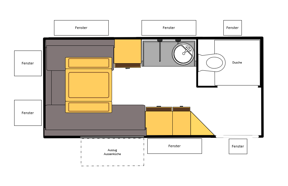

Hallo Männer,
vielen Dank für Eure Impulse. Das Thema mir der Dusche ist nach wie vor für mich noch nicht final. Eure Hinweise haben mich hier noch einmal intensiv umdenken lassen. Speziell die Feuchtigkeit im Wohnraum... Da wir Lang- und Warmduscher sind, kann daraus ein echtes Problem entstehen...Es gibt für ein abgeschlossenes Bad mit Du/WC ein weiteres Argument: EIn Staukasten mit Frisch + Schwarzwassertank wäre direkt unter dem möglichen Einbauort... Zur Größe bin ich auch so bei 1,0 bis 1,2 m Breite und 1,4 - 1,6m länge angekommen.
Die Thematik Dämmung hat heute noch neue, finale Details zum Bestand bekommen. Aufbau von Wand und Decke sind Alu 1mm, 30mm Styropor, 4mm MDF...keine Dampfbremse oder Sperre. @Jens: sind 30mm wirklich ausreichend? Davor noch eine Dampfbremse oder Dämmen mit 19mm Armaflex? Ja oder Nein? Ggf. eine UK aus Holz und eine MDFplatte mit finaler Oberfläche da drauf? Was wäre Eure Entscheidung? Hier bin ich nicht Fisch und Fleisch....
Hubbett: @Micha: Nein, lasse ich mich nicht. Ich wünsche mir die kontroverse Diskussion sogar. Nur so kommen alle auch noch so kleinen Argumente ans Licht. Da ich hier noch wenig Eigenerfahrung habe, bin ich über jeden Impuls dankbar... @ RandyHandy: NEIN!!!! Kannte ich noch nicht! Wenn diese Lösung im Preis angemessen ist, ist das meine Lösung! Kennst Du Kosten?
Bis die Waage die Träume zerstört! Oder nicht! Heute war es soweit und ich konnte incl. mir als Fahrer und einem halben Tank 5820kg auf dem Display ablesen... Koffer ist leer bis auf das Stromaggregat, Landstrom mit Trafo, Markise und E-Steuerungen aber ohne Gel-Akkus. Achslasten sind absolut im grünen Bereich! Das hat mich heute glücklich gemacht... :positiv: Ich rechne mit 500kg Bier, unwichtige Lebensmittel, Kleidung und so Kram...Damit würden mir 1000kg für Einrichtung, Schwarzwasser und Frischwasser übrig bleiben.... Was sagt die Schwarmerfahrung dazu? Langt?

hier eine Anpassung des Grundriss:
meggmann
Beiträge: 8627
Wohnort: Hückeswagen
Re: Planung Wohnkabine
#27 Beitrag von meggmann » 2021-04-10 8:48:51
Was mir gefällt ist der lange Blick von links oben bis zum Ausgang - macht den Raum optisch größer.
Mir wären das zu viele Fenster - ich mag aber auch lieber Höhle und Privatsphäre und genieße Natur dann draußen. Aber auch da gibt’s kein richtig oder falsch.

.... dein Grundriss ist stimmig, ich hab die Küche lieber auf der Türseite, da ist beim Kochen meist die Aussicht besser und du kannst ggf. die Arbeitsfläche verlängern und beim Geschirrabtrocknen hast du zu zweit mehr Bewegungsraum.
Gruß Ralf
macherknox
Beiträge: 1123
Wohnort: Wedel
#30 Beitrag von macherknox » 2021-04-10 12:29:40
Kork hat geschrieben:
2021-04-10 11:00:34
So, wie jetzt geplant sind das aber sehr kurze Wasserwege, das hat auch seinen Reiz.
