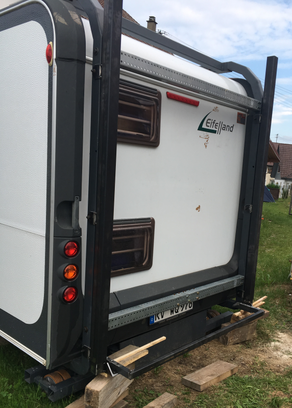

Ich muss für meinen Fahrradträger zwei Usecases abdecken.
Einmal wenn der Wohnwagen aufgeladen ist (Hub-Höhe ca 1,35) und wenn er abgeladen ist Höhe ca 40cm.
- Ich brauch kein Geländewinkel, wohl aber zum auf oder abrollen .....
Die Seitlichen Führungen sind 70mm Rohre und innen läuft ein 55er Rohr.
Die Zwischenspalte sind mit 4mm Teflon auf dem Innenrohr gleitend.
Der Spalt von ca 1mm brauchts, damit das ganzen nicht verkantet und noch etwas Spiel ist.
Mittlerweile ist Farbe dran und ich bau grad wieder zusammen.
Oben auf dem gelochten Träger ist in der Mitte die Zugseilwinde dran. (Elektrowinde 12V 900N)
Das Ding macht aber unschöne Geräusche weil es ein Chinakracher ist (naja für 60Euro..) - Zum Einstieg ok.
Musste aber das Seil einmal umlenken, damit der Zug gleichmäßig links und rechts ist.
Eine Mechanik in Fahrzeugbreite kann sich ordentlich verwinden.
Den Rahmenteil, welcher beim Fahrzeug ist, habe ich unter die untere Querstrebe laufen lassen (Anschlag für nach oben) damit liegt der im gehobenen Zustand an, das macht es etwas stabiler und spart Bautiefe.
Wenn man halt nur "unten" anhebeln kann sind da schon Kräfte am wirken, vor allem beim Bremsen drückt die Last gehörig nach vorn.
Seitlich soll es auch geführt sein, drum läuft der Korb auch zwischen den 70er Rohren, dann kann nix nach links oder rechts weg.
Oben kommen noch Teflon Gleiter dran, dass der Korb oben fixiert ist, nicht dass er beim Bremsen "anklopft".
Den Ladungsüberhang unter 1Meter zu halten ist sportlich, der Lenker meiner ZR-7 hat gute 80cm breite und ein wenig von der Wand musst weg bleiben....
Lenker abbauen ist unakzeptabel
Und mit Lenkeinschlag wird es auch nicht viel besser.
Bei einem 250kg Moped und Eigenbauträger dürften da locker 350kg zu hebende Masse weit hinten anliegen. (Einfach vorne ein paar Kisten Bier als Balast laden ;) )
Eine "Fallsicherung" für den Hebe Betrieb habe ich noch nicht eingebaut - Dazu hatte ich noch keine Idee.
Im Hochgezogenen Zustand werden links und rechts je eine Schraube M12 durch die Holme gedreht.
Gruß Daniel

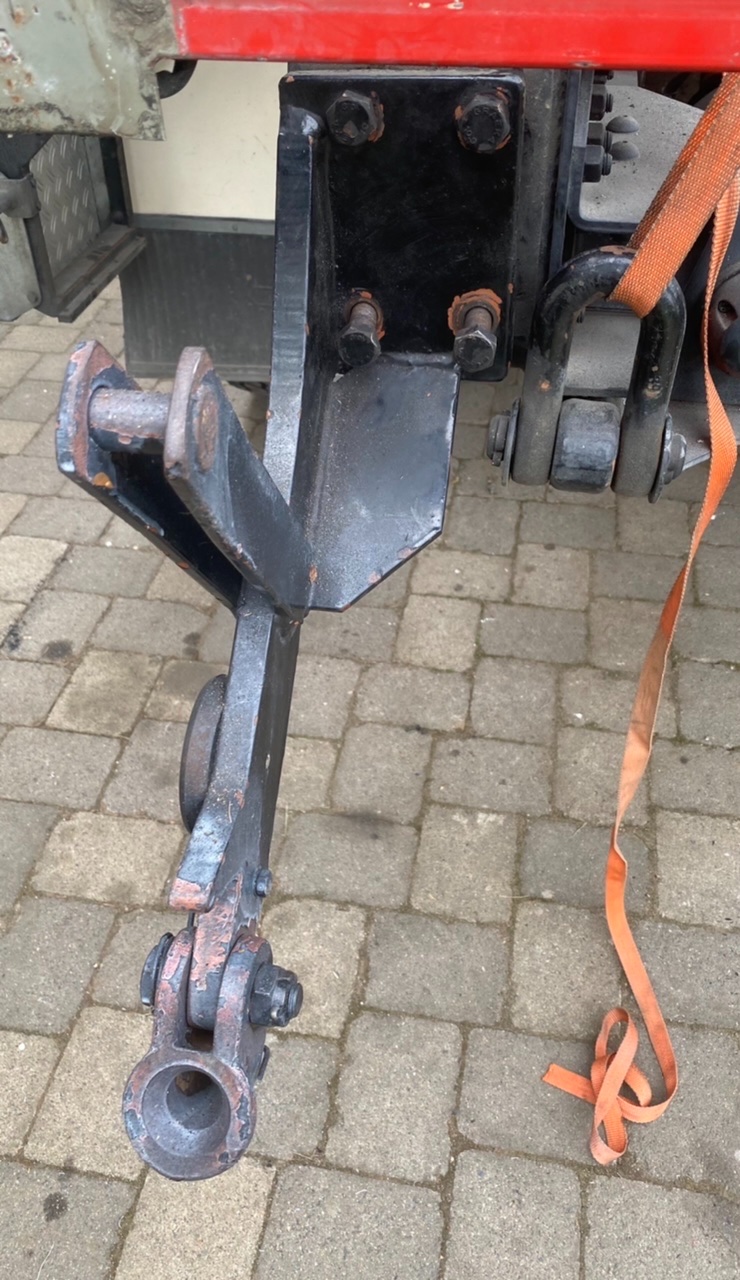

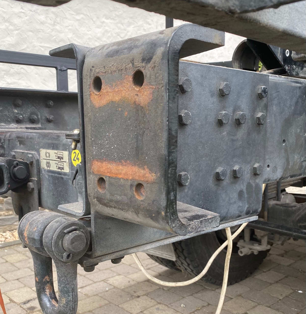

Was mich interessieren würde ist, wie soll denn die obere Anbindung aussehen? Wurde das beim Bau des Koffers schon mit berücksichtigt (klingt für mich im Eingangspost nicht so - kann mich aber natürlich täuschen).

Wenn ich sehe, wie massiv Magirus die Aufnahme für den Schlauchwagen an den Hauptrahmen gezimmert hat - da wird das für einen Motorradträger bestimmt heftig. Zudem sind die Anschraubplatten nicht so ungünstig wie auf dem Foto oben, sondern länglich in oben-unten Richtung.
Ich denke schon, dass man da oben noch einen Haltefest braucht.

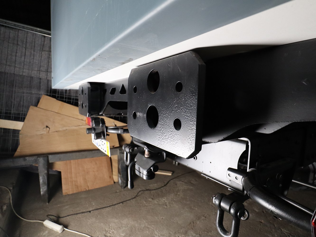

Wenn ich das Foto oben betrachte sind die Löcher der Flansch Platten in senkrechter Richtung nicht wirklich gut gewählt.
Da hat man sich beim Bau wohl nicht soviel Gedanken gemacht.

... Materialstärke 15-20 mm, M16 10.9, Ausladung vielleicht 30cm
