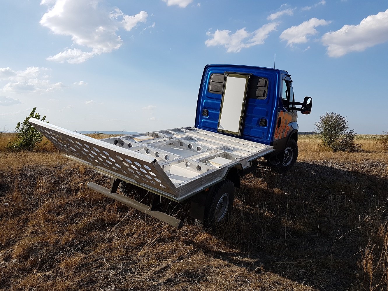

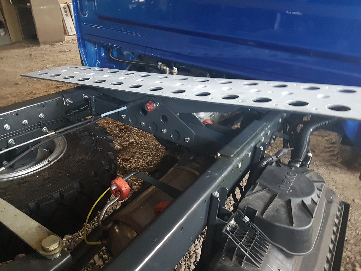

...Dreipunktlagerung, Wippe vorne, hinten festverschraubt.
Komplett Aluminiumlegierung. Sehr ruhig und angenehm auf der Straße/Autobahn zu fahren.
Rahmengewicht ohne Bodenplatte und Wippe, weniger als 60 Kg.

Zuletzt geändert von WMFStefan am 2021-03-28 14:00:57, insgesamt 3-mal geändert.
