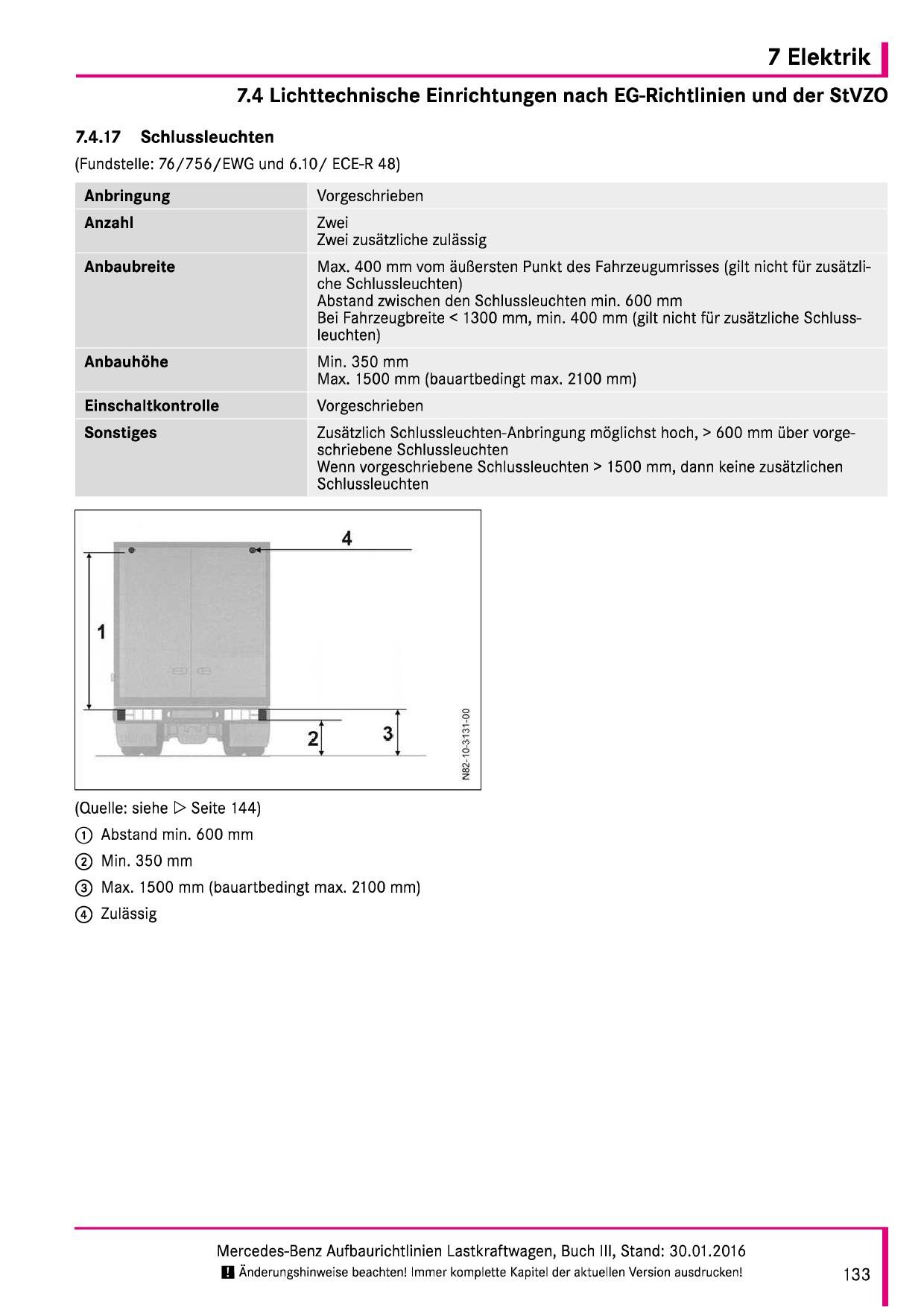

Das hier ist, was Hella zu dem Thema behauptet:
(Ich schreibe das so, weil ich in dieser Hella-Broschüre auch schon auf Falschinformationen hereingefallen bin)
Zu welcher Fahrzeugklasse Deine Kiste gehört und ob deren Baujahr davon betroffen ist, mußt Du selbst rausfinden. Das gibt meine Glaskugel nicht her.
Aber selbst, wenn für das Baujahr Deines LKW nicht vorgeschrieben, schadet eine zulässige, zusätzliche Beleuchtung meiner Meinung nach nicht. Im Gegenteil ...

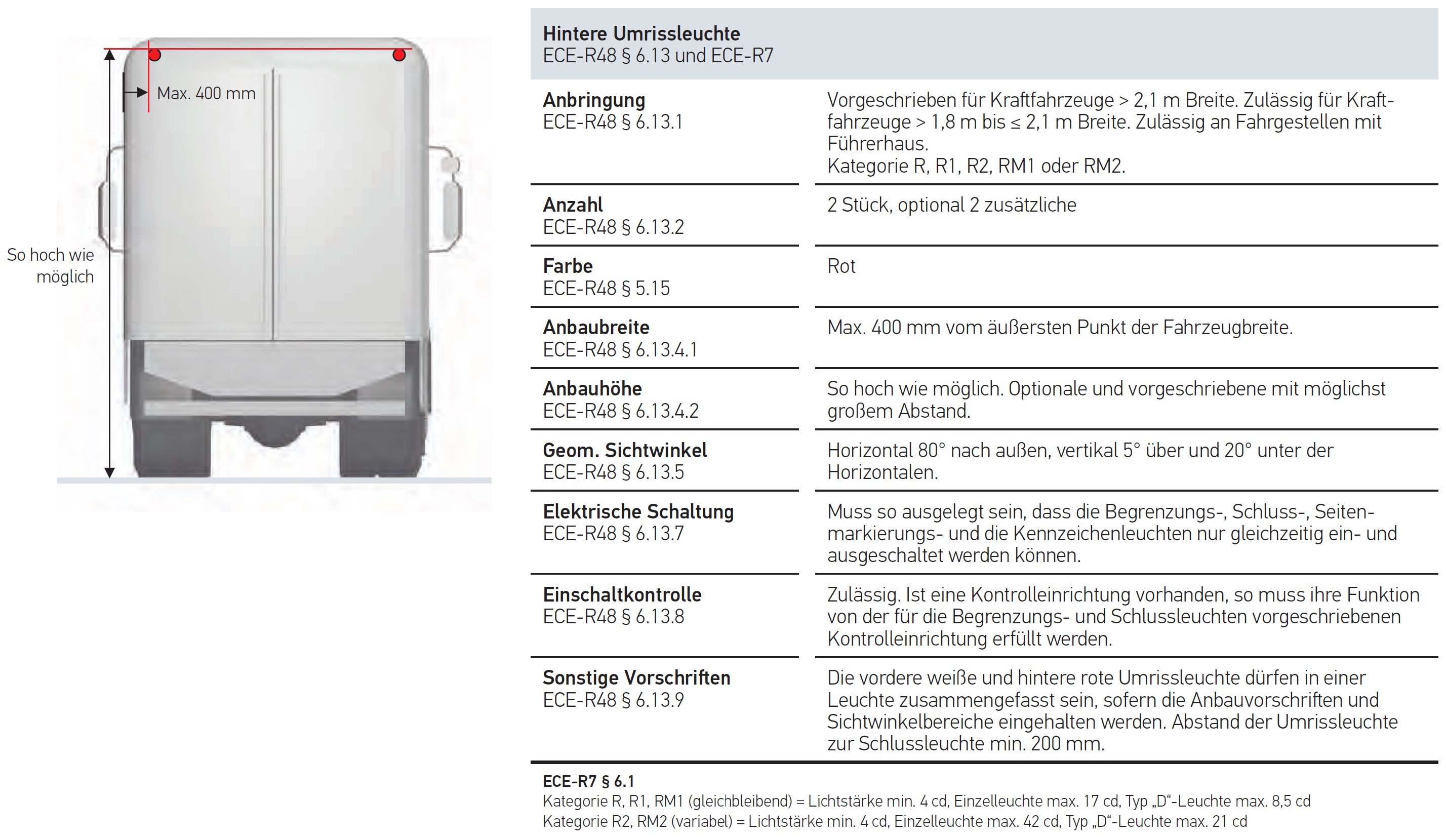

Das ist ja jetzt wahrlich nix Neues. Und wenn man dahinter fährt und überlegt, ob man überholen kann, dann kann es schon hilfreich sein, anhand der Rückstrahler zu sehen, ob da ein Solofahrzeug fährt oder ob es ein Zug (nicht im Sinne von Eisenbahn) ist.
Ansonsten gibt es ein pdf mit Infos zu lichttechnischen Einrichtungen; nicht herausgegeben von einem Lampenhersteller, sondern von den Prüforganisationen. Das ist teilweise auch erhellend.
Re: Umrissleuchten am Koffer oben

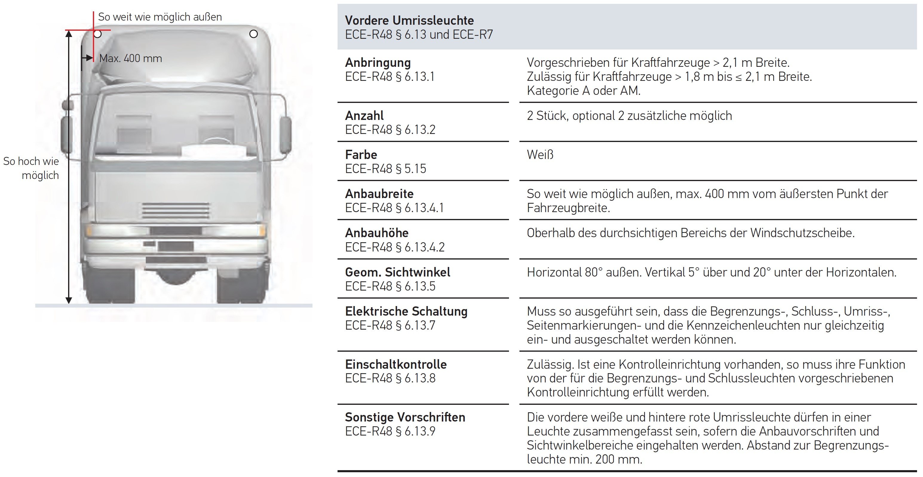

Hmm.. Auch das steht wieder im Gegenspruch zu dem Text aus der eCE-Norm (Danke nochmal an Pirx)
https://eur-lex.europa.eu/legal-content ... 125.01.DEU (Ab Seite 53)6.13. Umrissleuchte (Regelung Nr. 7)
6.13.1. Anbringung
Einrichtungen der Kategorie A oder AM (von vorn sichtbar) und Einrichtungen der Kategorie R, R1, R2,
RM1 oder RM2 (von hinten sichtbar):
vorgeschrieben bei Fahrzeugen, die breiter als 2,10 m sind. Zulässig bei Fahrzeugen mit einer Breite von
1,80 m bis 2,10 m. Bei Fahrgestellen mit Fahrerhaus sind hintere Umrissleuchten zulässig.
6.13.2. Anzahl
Zwei von vorn und zwei von hinten sichtbar.
Zusätzliche Leuchten sind zulässig:
a) zwei von vorn sichtbar,
b) zwei von hinten sichtbar.
6.13.3. Anbauschema
Keine besondere Vorschrift.
6.13.4. Anordnung
6.13.4.1. In der Breite:
vorn und hinten: möglichst nahe am äußersten Punkt der Gesamtbreite des Fahrzeugs. Diese Bedingung
gilt als erfüllt, wenn der am weitesten von der Fahrzeuglängsmittelebene entfernte Punkt der sichtbaren
leuchtenden Fläche in Richtung der Bezugsachse nicht mehr als 400 mm von dem äußersten Punkt der
Gesamtbreite des Fahrzeugs entfernt ist.
6.13.4.2. In der Höhe:
vorn: Kraftfahrzeuge — die horizontale Ebene, die den oberen Rand der sichtbaren leuchtenden Fläche in
Richtung der Bezugsachse der Einrichtung berührt, darf nicht unter der horizontalen Ebene liegen, die den
oberen Rand des durchsichtigen Bereichs der Windschutzscheibe berührt.
Anhänger und Sattelanhänger — in der größten Höhe, die mit den Vorschriften über die Breite, mit der
Bauart und den Betriebsbedingungen des Fahrzeugs und der Symmetrie der Leuchten vereinbar ist.
hinten: in der größten Höhe, die mit den Vorschriften über die Breite, mit der Bauart und den Betriebsbedingungen des Fahrzeugs und der Symmetrie der Leuchten vereinbar ist.
Die zusätzlichen Leuchten nach Absatz 6.13.2 Buchstabe b sind in größtmöglichem Höhenabstand von
den vorgeschriebenen Leuchten anzubringen, sofern ihre Lage mit der Gestaltung des Fahrzeugs, den
betrieblichen Anforderungen und dem Erfordernis einer symmetrischen Anordnung der Leuchten
vereinbar ist.
30.9.2016 DE Amtsblatt der Europäischen Union L 265/177
6.13.4.3. In der Länge: keine besondere Vorschrift.
Die zusätzlichen Leuchten nach Absatz 6.13.2 Buchstabe a sind so weit hinten wie möglich anzubringen.
Diese Anforderung gilt als erfüllt, wenn der Abstand zwischen diesen Leuchten und der Rückseite des
Fahrzeugs 400 mm nicht überschreitet.
6.13.5. Geometrische Sichtbarkeit
Horizontalwinkel: 80° nach außen.
Vertikalwinkel: 5° über und 20° unter der Horizontalen.
6.13.6. Ausrichtung
Derart, dass die Leuchten die Sichtbarkeitsbedingungen nach vorn und nach hinten erfüllen.
6.13.7. Elektrische Schaltung
Nach Absatz 5.11.
6.13.8. Kontrollleuchte
Kontrollleuchte zulässig. Ist eine Kontrollleuchte vorhanden, so muss ihre Funktion von der für die
Begrenzungs- und Schlussleuchten vorgeschriebenen Kontrollleuchte erfüllt werden.
6.13.9. Sonstige Vorschriften
Sind alle anderen Vorschriften eingehalten, so können die von vorn und die von hinten sichtbare
vorgeschriebene oder zulässige Leuchte an derselben Fahrzeugseite in einer Einrichtung kombiniert sein.
Zwei der von hinten sichtbaren Leuchten können nach Absatz 5.7 zusammengebaut, kombiniert oder
ineinander gebaut sein.
Die Lage einer Umrissleuchte in Bezug auf die entsprechende Begrenzungs- oder Schlussleuchte muss so
sein, dass der Abstand zwischen den Projektionen der einander am nächsten liegenden Punkte der
sichtbaren leuchtenden Flächen in Richtung der jeweiligen Bezugsachsen der beiden betreffenden Leuchten
auf eine vertikale Querebene nicht weniger als 200 mm beträgt.
Die zusätzlichen Leuchten nach Absatz 6.13.2 Buchstabe a (hintere Umrissleuchte des Fahrzeugs, des
Anhängers oder des Sattelanhängers) sind so anzubringen, dass das Fahrzeug im Sichtfeld der zulässigen
Haupteinrichtungen für indirekte Sicht nach rückwärts zu sehen ist.
Vom Text her wäre es ja egal ob Womo oder LKW, solange breiter 2,1m..
Franky
☕(ツ)✌ ☯

Keine Lust, eine Suchmaschine zu bedienen?
https://www.meyhoff-rueder.de/uploads/b ... re_lte.pdf
Oder gleich das erst kürzlich von Oliver erwähnte Buchbesorgen.
viewtopic.php?f=16&t=96579&p=929588#p929588
Ha! Das war toll..Wilmaaa hat geschrieben: ↑2021-03-24 18:26:09
Seite 19:
Umrißleuchten vorgeschrieben nach StVZO wenn Fz-Breite > 2100mm (außer lof-Fz). ab EZ 01.01.87
[sinngemäß]
Für mich persönlich heisst das:
Hinten wäre es leicht zu realisieren und ist sinnig, da werde ich das mal dranbasteln..
Wobei ich mir noch nicht sicher bin wir das defekte Leuchtmittel dann erkannt wird und ob jemand (TÜVer) dann traurig ist wenn dann vorne keins ist..
Franky

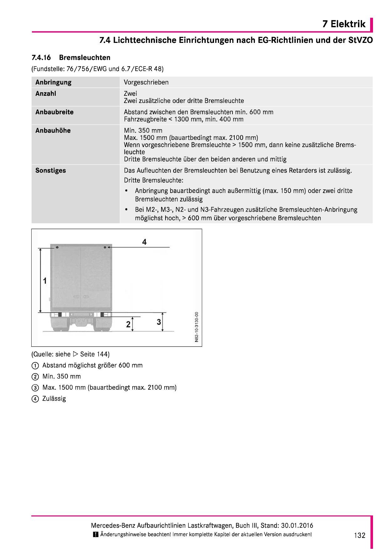

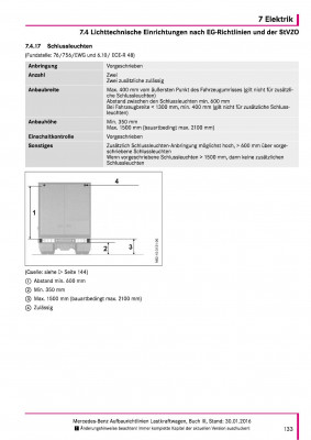

Zusätzliche, hochgesetzte Schluss- und Bremsleuchten gehen auch. Da würde sich z.B.sowas von Proplast anbieten:
